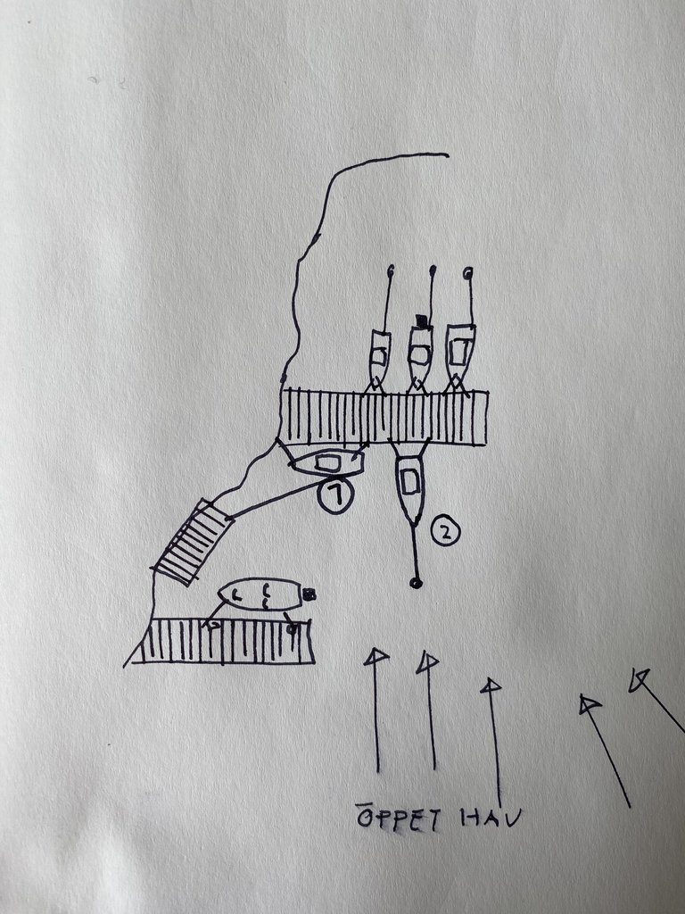

Hej, på mitt landställe har vi en gemensam brygga via samfällighet. Jag och min syster har precis köpt en 7 meters båt samt 8 meters båt och får nu inte plats. Vi brukar turas om att ha båten enligt placering 1. Och sen har en båten längs med bryggan vid det utsatta läget. Vid sämre väder brukar jag bli tvungen att flytta båten till temporär plats.
Vad tror ni om att placera en boj enligt placering två och rikta fören mot vågor och aktern mot bryggan? Båtarna är baktunga pga inombordare och väger 2-5 ton. Och det vore bra om platsen fungerar för båda.
Kan annars förtöjningspön vara ett alternativ?
andra alternativ?
Tror något överdimensionerade förtöjningsspön, kan vara bra under förutsättning att bryggan klarar av krafterna.
Nackdelen med förtöjningsspön däremot, kan vara att kapellet är i vägen och att förtöjningsspöna eventuellt är stöldbegärliga.
Men fördelen är att underhållet/inspektion är enklare, istället för bojsten och att grannen med bryggan längst ut, fortfarande har gott om manuöverutrymme, samt att växelhuset inte riskerar att slå emot bryggan, enligt placering 2.
En tillfällig lösning kanske är att kasta ett ankare där bojstenen skulle ha varit och få ut båten på plats 2, på samma sätt som för plats 1. Nackdelen är sjögräs på sikt kan göra att linan flyter upp om den inte är spänd och trassla in sig i propellrar.
Y-bommar är inte tokdyra. Kanske kan det vara ett alternativ?
Högsta våghöjd där?
Utan att vara själv på plats så är det mycket svårt att förslå en lösning. En boj med en kraftig kätting som ger dämpning kan funka, men det beror på hur bottnen ser ut. Om det verkligen är öppet hav så skulle jag inte lämna båten utanför bryggan alls.
