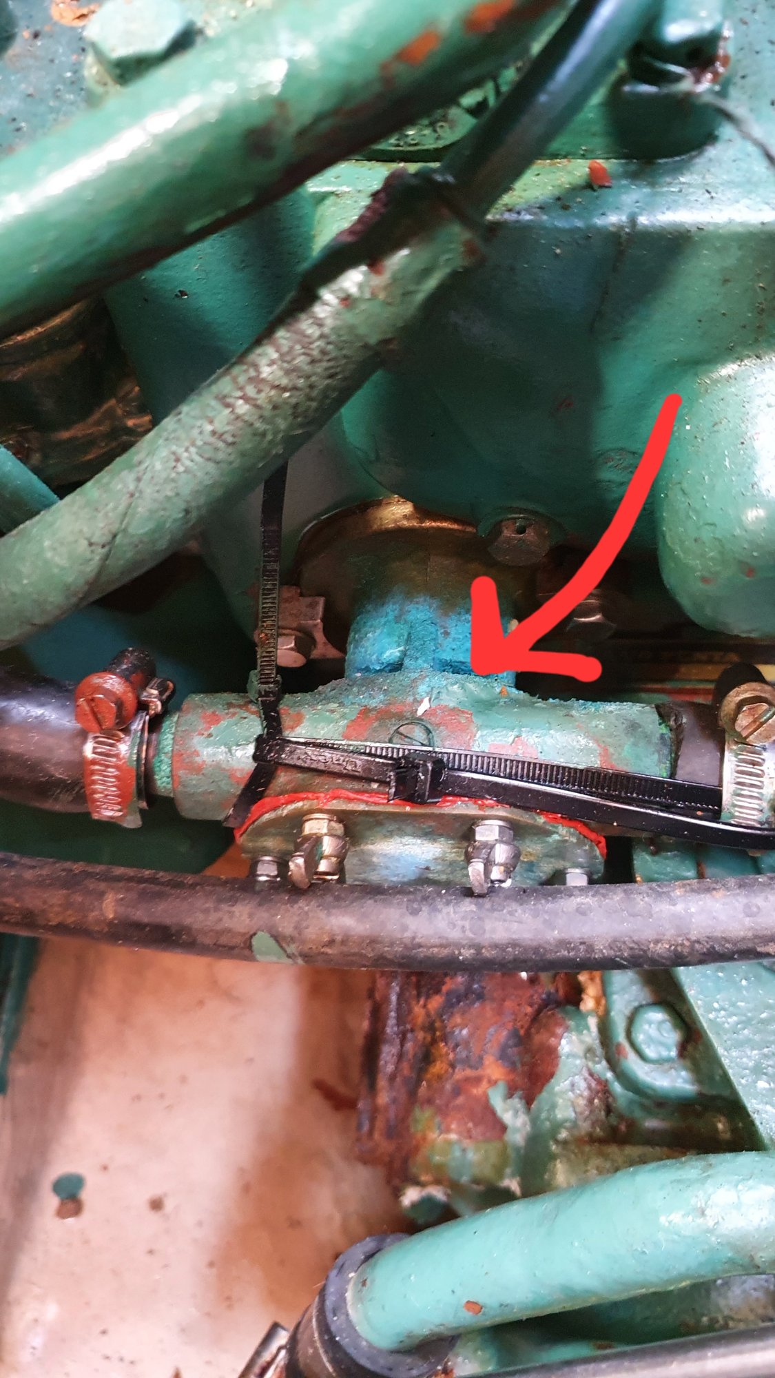

läckande impellerpump md17c
Hej, min sjövattenpump på min md17c läcker vatten vid axeln. Räcker det att köpa en reparationssats och byta tätningsring?

Hej Det är axeltätningen som är slut. På min MD2020 räckte det inte med ett byta tätning, jag vart tvungen att byta axeln med. Finns en repsats med axel och tätningar
Hej.
Det ser ut som att du har den senare pumpen på din motor, Satsen på bilden är till den äldre pumpen och passar inte till din.
Ingemar
Tack för den informationen! Jag hittade rätt rep.sats, till den kullagrade varianten.
