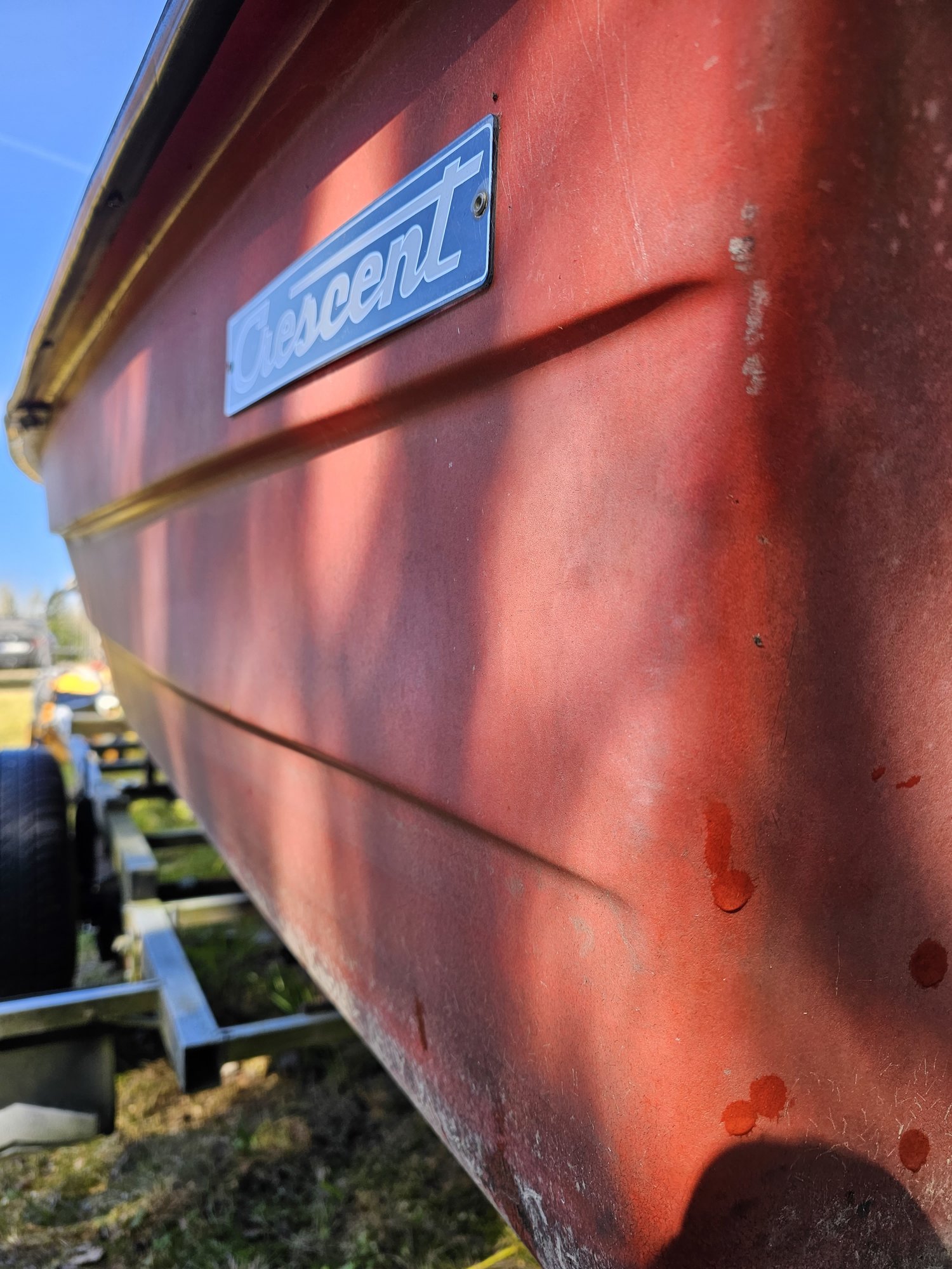

På hösten när vi tog upp båten så inspekterade jag båten och tycker nog att undersidan (skrovet? Kölen?) Är väldigt sträv och inte alls len så jag kan tänka mig att detta skapar friktion när båten ska ta sig fram på sjön.
Då jag känner till båtens historia sedan ett par år så vet jag att den inte har behandlats/underhållits på något vis förutom nya stift i motor m.m. så nu har jag tänkt att jag ska fixa till undersidan inför sommaren och här behöver jag alltså lite råd.
Jag är inte ute efter att restaurera båten till nyskick och jag har heller inte lust att lägga alltför många timmar/dagar på detta utan vill bara fixa till den så att den känns lite bättre igen.
Räcker det att göra en ordentlig tvätt och sedan måla ett eller flera lager bottenfärg eller behöver man slipa och det ena och det andra?

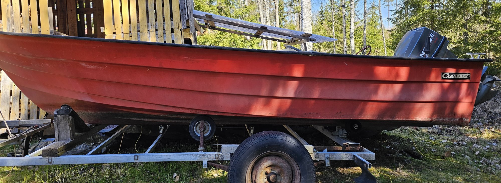

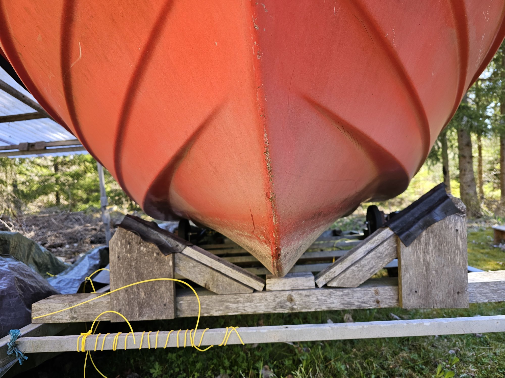

Bifogar några bilder på hur båten ser ut ifall det underlättar.

Det är väl ingen färg på nu?
Isåfall skulle jag tvätta ordentligt och sedan vattenslipa / polera fram en ny slät yta. Givetvis pass på att laga skador om de upptäcks.
antar att båten är liten nog att vända upp och ner vilken underlättar operationen betydlig
Utifrån bilderna ser det inte ut som om den någonsin varit bottenmålad. Så frågan är varför du vill bottenmåla den nu, har ni flyttat den från t.ex. sötvatten till ssltvatten? Oavsett måste den inte bottenmålas om man inte vill. En rejäl tvätt av botten räcker. Rotborste, Vim/Jif etc är bra för att få grundligt rent, det räcker normalt. Om den ligger i saltvatten behöver du dock tvätta botten 2-3 gånger under säsongen för att undvika havstulpanerna.
Vill du måla så måste du också först tvätta. Sedan brukar man behöva slipa med fint papper varefter man målar med grundfärg/primer och sedan bottenfärg.
Men vill du ha minsta insats så räcker det med tvätt (med vad som krävs för att den ska bli len).

Kan lägga till att jag trot din analys är helt korrekt. Av egen erfarenhet vet jag att även mindre mängd påväxt kan påverka prestandan väldigt mycket, som natt och dag. Och utifrån det lilla jag ser på bilderna så kan det absolut vara tillräckligt mycket för att markant påverka prestandan. Nu är påväxten/smutsen torr och tunn men i vattnet blir påväxten mjuk och tjockare. Det är lätt att man lurar sig och förringar mängden påväxt/smuts.
