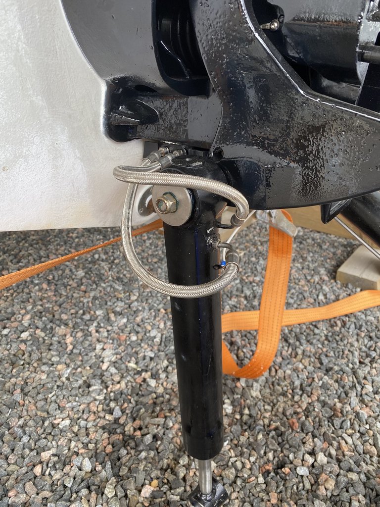

Powertrim cylinder Bravo3 dragit sönder nippeln

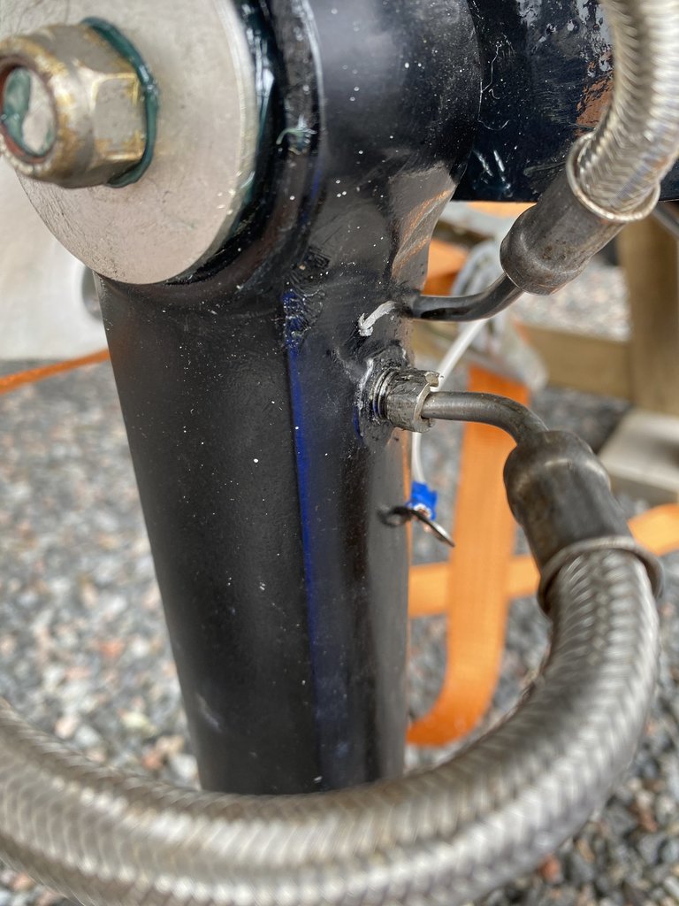

En powertrim cylindern gick inte ut så jag tänkte ta lossa den och kolla vad det var.
När jag skulle ta den hydralslangen så satt nippel som F....
Prova då med en tång och då sprack den.
Vågar nu inte testa dom andra för att paja allt.
Några förslag på hur man kan få loss slangarna på ett bra sätt?
Använd en bromsrörsnyckel. En sexkants ringnyckel med öppning för röret.
Stål nippel som sitter i aluminium - tja, det kvittar vel vad för nyckel du använder. Men om, så bromsnuckel. Den kommer inte att ge sig...
Värme och intensa svårdomar?
Redigerad av AlfaAlfa
kapa röret nära nippeln sätt i en bit rundstång eller borr ,för att undvika att nippeln kollapsar mer,
osäker på materialet i cyl  . men i andra änden är det aluminium  6 kantigt verktyg rek, även smörj slag mm  ps kanske båda cyl går ut när båda har samma motstånd .  se upp så inte båten lyfts från bocken ,har det börjat ,, så   B
Lösningen vart att jag körde massor av rostlösare på dom andra muttrarna. Köpte en 3/8 öppennyckel på en proffsbutik. Kunden med den få loss dom andra muttrarna. Köpte en ny kolv och slang. Nu ska vi bara se fall jag lyckas monter den nya kolven :-).
