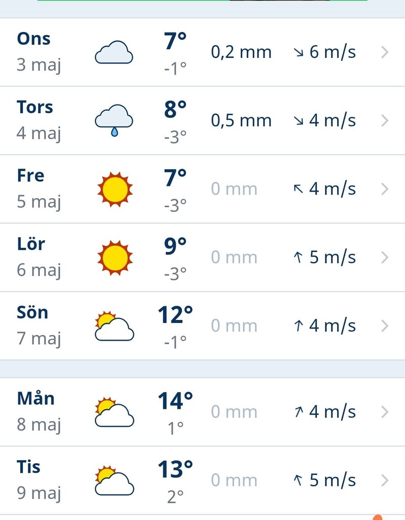

Prognosen innan det blir varmare på riktigt.

Ja, det är väll 4 kalla nätter kvar vad man kan se, men jag kommer att köra ur glykolen i veckan. Tack för svar.
