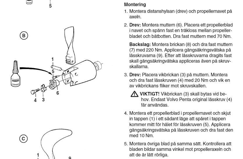

Mani-32_Hilda 19 Postad 2 Maj , 2023 Bild ur volvos manual Dela detta inlägg Länk till inlägg Dela på andra webbplatser

Goranoulla 5 Postad 2 Maj , 2023 1 timme sedan skrev Mani-32_Hilda: Bild ur volvos manual Problemet är att låsskruven (centrumbulten) hindrar bladen att fällas ut. Har redan idag fått slipa ner bultskallen för att det skall fungera. Slipar jag ytterligare (brickans tjocklek) kommer det inte finnas material kvar för att kunna dra bulten med blocknyckel. Nu skall båten i så jag får lägga den vid bryggan och låta backen gå ett tag. Skulle propellern lossa så vet jag i alla fall var jag kan leta, Kanske fungerar med någon form med nät under båten för vattnet är alldeles för kallt för mig. Dela detta inlägg Länk till inlägg Dela på andra webbplatser
