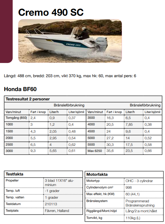

Hittade lite körfakta med en Honda BF60. Kan kanske vara intressant som referensvärde. image.png.baf7af59e03af49a45d9314a41f5bc77.png
7 timmar sedan skrev Freez:
Tackar, ja se 35 knop med en 60hk.
borde ju kunna närma mig 40 knop under bra förhållanden med en 80HK då.

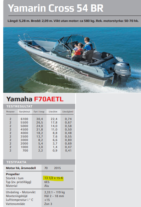

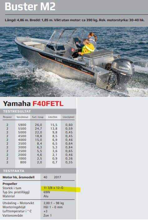

Nedan körfakta för Yamaha 40, 60 & 70 hk kan ju ge dig en indikation på val av propeller. Tveksam om en stålpropp ger dig någon större fördel på en så liten motor (kostar bara). Du har en av propparna idag.
image.png.03fd3645f0cc0d10a4978039ea5dff01.pngimage.png.350e759fb9db428e726de6544f513421.png
  • Tack 1
8 timmar sedan skrev Freez:
Japp den sista är ju samma motor så precis en sådan propeller är det.
