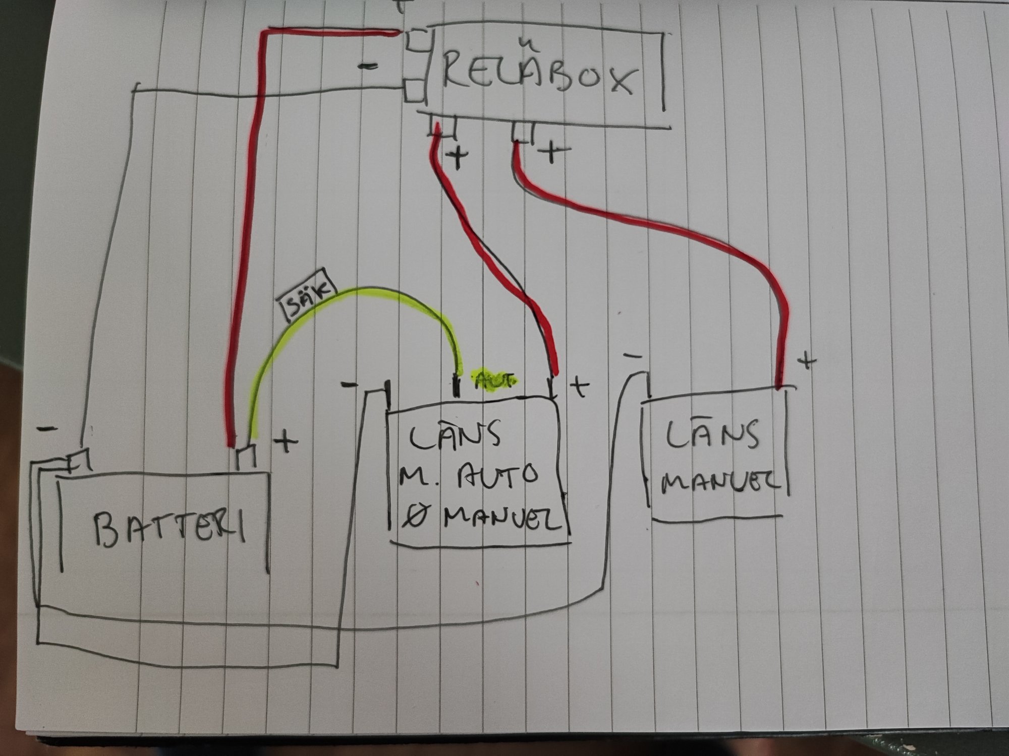

Niklas-ES 42 Postad 17 Februari , 2023 Har börjat planera lite för sätta in en ny panel, koppla in nya länspumpar etc. Började kludda ihop på skiss för kabeldragningen så jag hade det klart för mig, men jag begriper inte detta. Är ingen hejare på el, och blir förvirrad då reläboxen inte har något kopplingsschema. https://www.biltema.se/bat/elutrustning/elpaneler/touchpanel-2000043693 I min värld tänkte jag först det skulle kopplas på detta vis. Kopplingar mot reläboxen skall efterlikna sådana flatstift/kopplingstift med två anslutningar. Två manuela pumpar och två med automatisk+manuel ursäkta den dåliga skissen 😁 Dela detta inlägg Länk till inlägg Dela på andra webbplatser
Kane 991 Postad 17 Februari , 2023 Titta på manualen en gång till. Det är 2 ingångar på den, - och +, och 6 utgångar, +. + ingången skall ha säkras av. Så de manuella skall bara få + från reläboxen medan de automatiska skall få + direkt från batteriet och från reläboxen (om de skall kunna styras manuellt så har de två ingångar). 1 Dela detta inlägg Länk till inlägg Dela på andra webbplatser

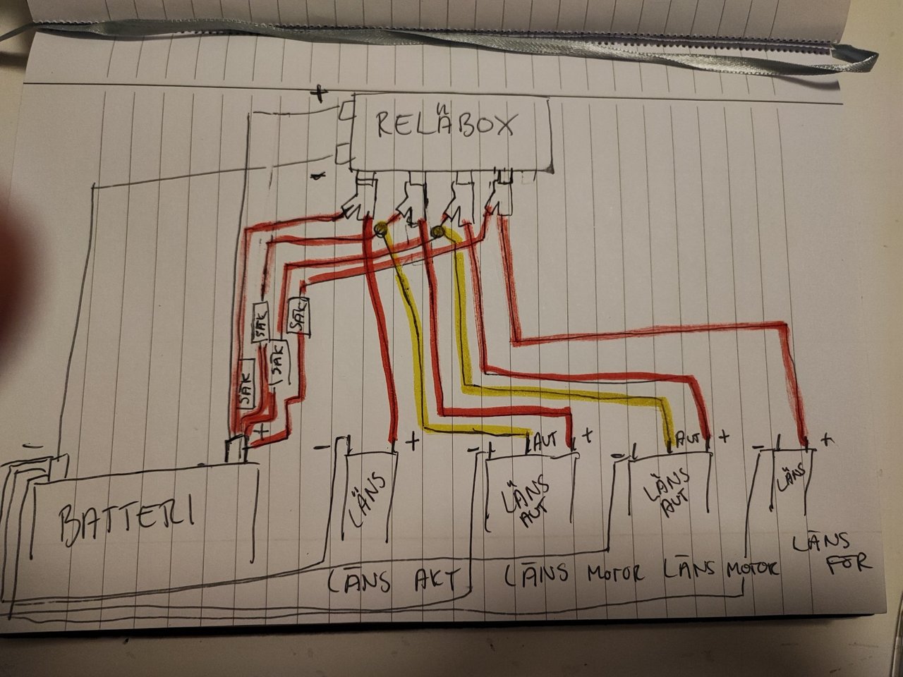

Niklas-ES 42 Postad 18 Februari , 2023 Ok, tack. Om jag uppfattat rätt så är det såhär det blir? Auto direkt på batteriet och inget annat då den alltid skall vara i autoläge. Ev. Säkring. Sedan tillkommande säkring från batteri till panel som jag inte ritade in. Kluddade bara två pumpar. Manuel och auto/manuel Dela detta inlägg Länk till inlägg Dela på andra webbplatser
Niklas-ES 42 Postad 19 Februari , 2023 Då jag inte har någon 3-vägsknapp. Har skrivit i fel forum också, ber om ursäkt för detta. Dela detta inlägg Länk till inlägg Dela på andra webbplatser
IngemarE 4 030 Postad 19 Februari , 2023 (redigerade) 2023-02-18 vid 10:20 skrev Niklas-ES: Auto direkt på batteriet och inget annat då den alltid skall vara i autoläge. Ev. Säkring. Inte "Ev. säkring". Grundregeln är att säkring alltid skall sitta på alla ledningar, så nära energikällan (=batteriet) som möjligt. mme sedan skrev Niklas-ES: Då jag inte har någon 3-vägsknapp Nej, panelen har ju bara on/off, inte 3 lägen. Men har du säkrat som sig bör KAN du ju bryta Auto vid fel utan att behöva lossa kablarna. Redigerad 19 Februari , 2023 av IngemarE Dela detta inlägg Länk till inlägg Dela på andra webbplatser
Niklas-ES 42 Postad 19 Februari , 2023 Tackar. Förstår jag rätt om att jag kan göra likt sista kluddet med Auto direkt på batteriet om jag säkrar upp? även säkra dess andra plus från batteriet Dela detta inlägg Länk till inlägg Dela på andra webbplatser
IngemarE 4 030 Postad 19 Februari , 2023 17 minuter sedan skrev Niklas-ES: Tackar. Förstår jag rätt om att jag kan göra likt sista kluddet med Auto direkt på batteriet om jag säkrar upp? även säkra dess andra plus från batteriet Yes 🙂 1 Dela detta inlägg Länk till inlägg Dela på andra webbplatser
