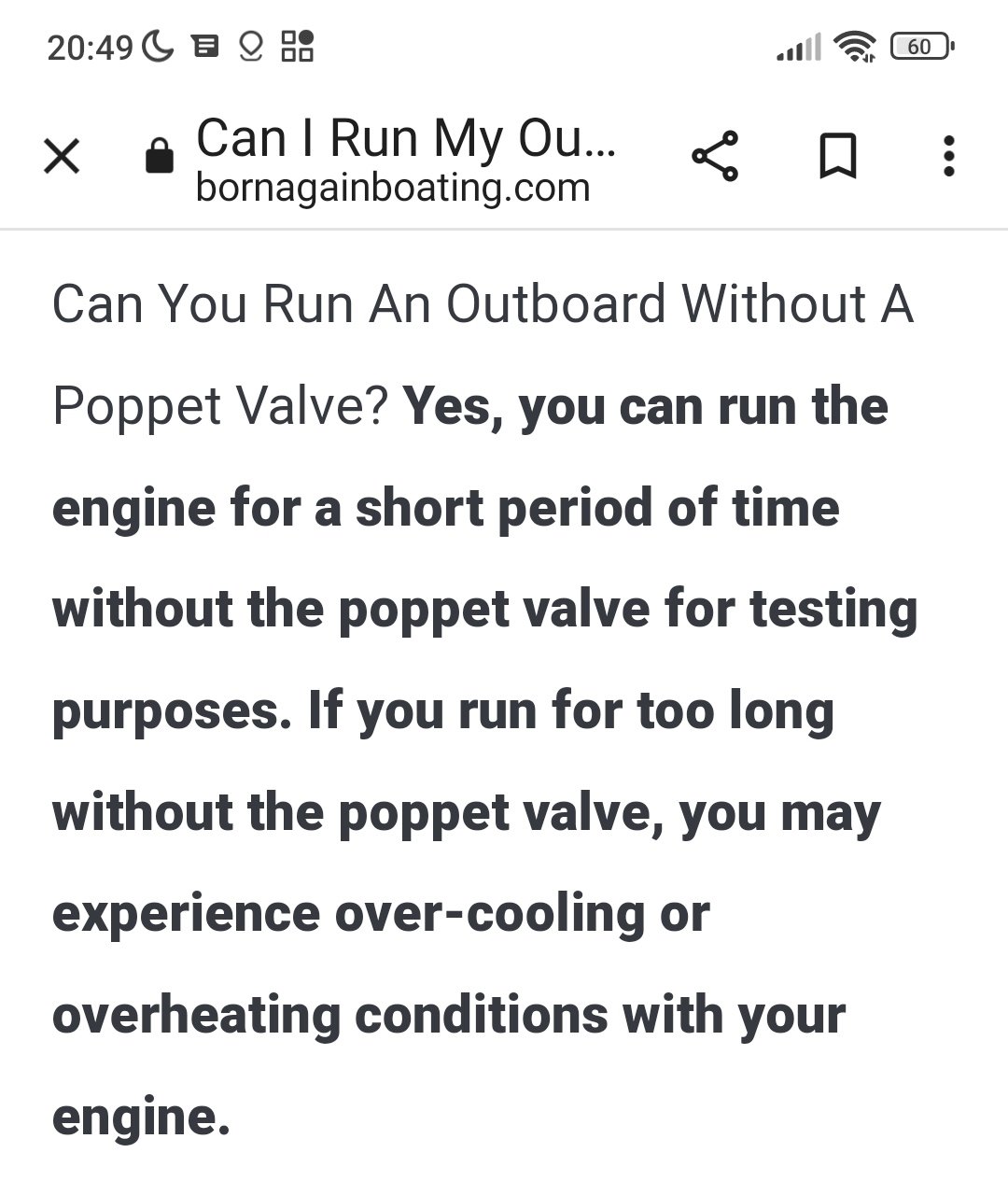

Figge7 5 Posted November 14, 2022 Poppet Valven verkar absolut kunna vara boven i dramat. Försökt googla och förstå men inte helt lätt kan jag säga eftersom den verkar ha lite olika funktion beroende på motor. Jag gissar mig fram (teorin får jag ta med mekanikern så får jag se vart det leder). Hursom Evinrude V6 som jag har verkar vilja ha termostaten stängd vid låga tomgångsvarv. Kanske motverkar en "trög" Poppet Valve själva termostaten att öppna vid lite högre varv pga av trycket när inte vatten leds förbi och motorn går varm (pga att T-staten inte kan öppna). Vid ännu lite högre varv så öppnar PV, termostaten kan öppna pga lägre tryck och allt blir bra. Verkar även vara så vissa PV öppnas mekansikt vid höga varvtal. NB jag spekulerar som den lekman jag är men jag har fått värdefull info här i forumet som jag kan jobba vidare med. Tack! Share this post Link to post Share on other sites
guestsson 500 Posted November 15, 2022 Popetventilen är en tryckstyrd ventil som brukar börja öppna vid ca 2000 rpm. Tar man bort den så kan motorn överkylas, men det finns också en risk att vattnet inte passerar i alla kanaler och därför lokalt överhettas. Men, som sagt alla motorer har inte en popet och Evinrude Etec G1 200HO (2013) går inte att identifiera i reservdelslistorna på www.boats.net, så jag kan inte kolla heller. Share this post Link to post Share on other sites

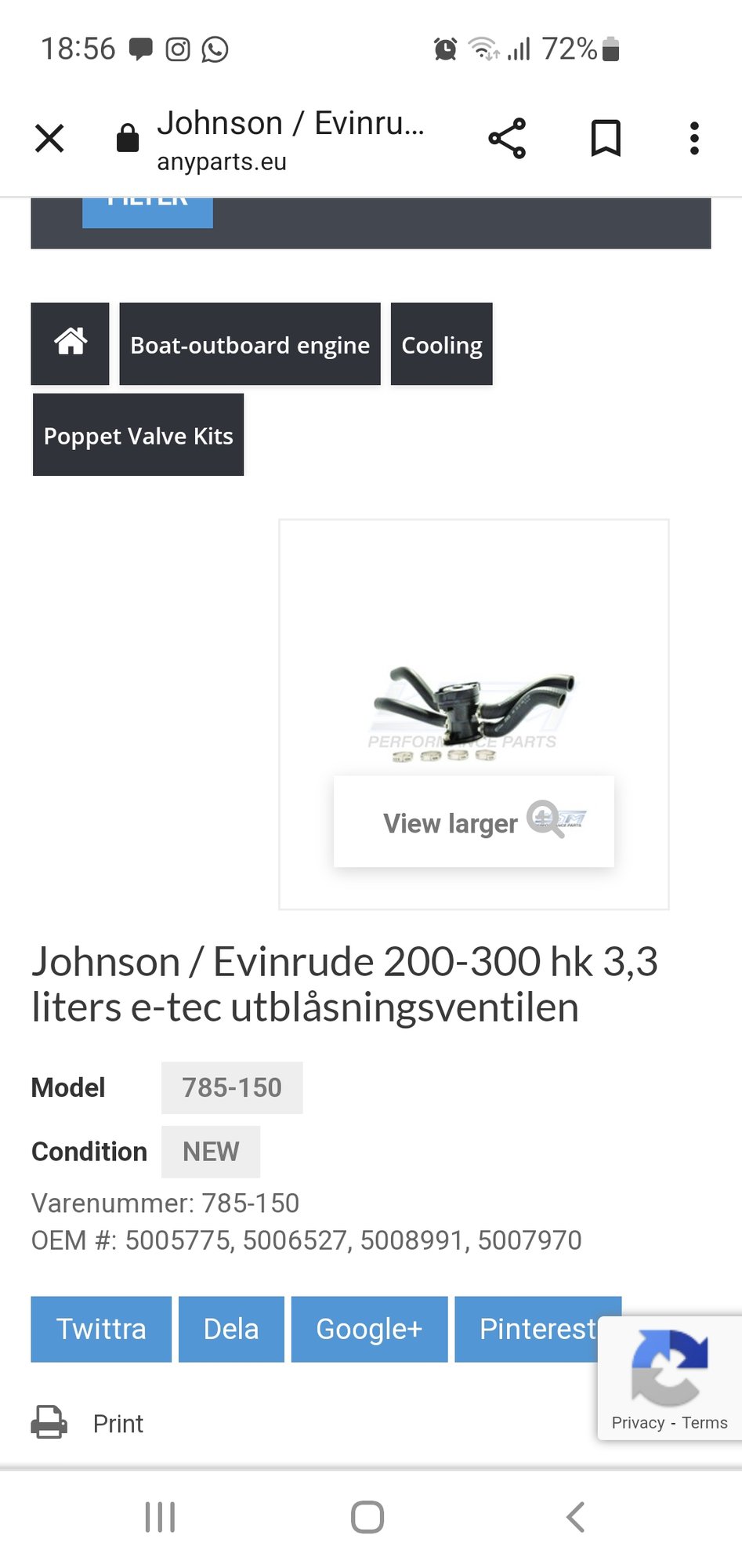

Figge7 5 Posted November 16, 2022 On 11/15/2022 at 7:10 AM, guestsson said: Popetventilen är en tryckstyrd ventil som brukar börja öppna vid ca 2000 rpm. Tar man bort den så kan motorn överkylas, men det finns också en risk att vattnet inte passerar i alla kanaler och därför lokalt överhettas. Men, som sagt alla motorer har inte en popet och Evinrude Etec G1 200HO (2013) går inte att identifiera i reservdelslistorna på www.boats.net, så jag kan inte kolla heller. Jag har hittat att man säljer Utblåsningsventil/PV till 200 G1 3,3l som jag har. Så jag går på det spåret som du pekar mot. Så får vi se vart det bär. Tack Share this post Link to post Share on other sites
