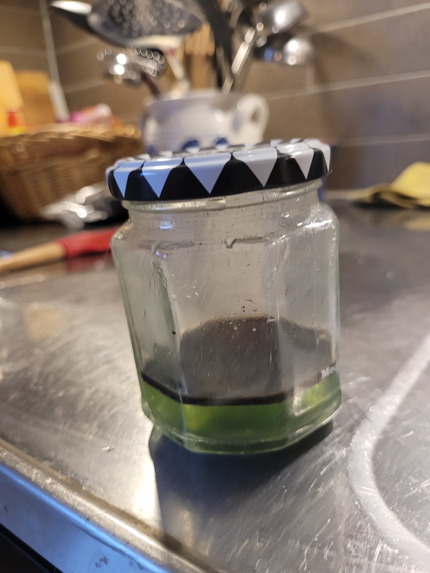

köpt en äldre Vinga 29 ny termostat. När vi körde den för motor (Volvo penta) så hade det läckt vätska. Motor teknikern kunde inte hitta något läckage. Kunde vara glykol som hade fyllts på för mycket och när motorn blev varm spottade den ut överflöd. Ser glykol ut så här? Olja ovanpå.
Ja, så kan glykolblandat vatten se ut. Det finns blått, rött, gult och grönt glykol vad jag har sett.
Jo många verkar ha grön glykol i båten, själv valde jag blå, delvis för läkage är ganka lätt att upptäcka av färgen.

Dieselavgaser har ju en mycket stark och distinkt lukt, borde inte kunna misstas. Har du kollat avgaskröken? Den är i original av gjutjärn och rostar alltid sönder på en äldre båt. Du bör ta bilder på dina problem och lägga in här för att få bättre svar. Var hämtade du upp glykolläckaget - under motorn? Då är det naturligt med oljeblandning.
Det var under motorn jag får ta det här som du har sagt men motor teknikern så får jag se vad han säger. Tack för tips.
