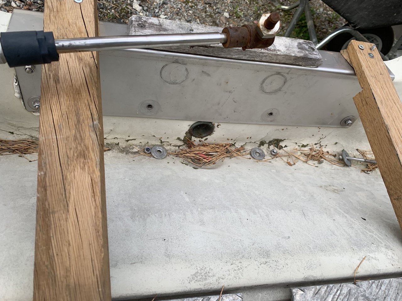

Sprickor vid akterspegel - önskar tips !
Har en spricka på min akterspegel enligt bild. Någon som vet hur man lagar detta på bästa sätt? Måste jag såga upp och byta ut hela akterspegeln eller kan man göra en ”lagning”?
Misstänker att plyfan är rutten 🤔
alla tips mottages varmt !
Tack!
Ja, det ser ut som typiska stressprickor som uppkommer inom. att träkärnan i akterspegeln är mjuk p.g.a att fukt.
Är träribborna ett försök att styva upp akterspegeln?
Ja det skulle jag tro, min väns båt så vet inte riktigt men det är vad jag tror
