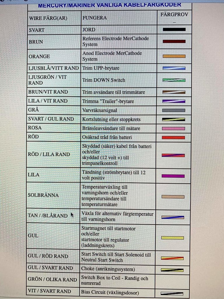

Jag har en mercury 50 hk 4-takt ifrån 2002 som jag köpte förra sommaren.
En varvräknare inköptes ifrån en gubbe på blocket som hade en skuren motor av samma modell som sålde reservdelar.
Så, hur kopplar jag in den?
jag tänker mig såhär:
IGN/ström: Lila
Jord: Svart
Sändare: Grå
men! Den sista, med två färger ställer till det. För mig så ser det ut som jord.

Brun/vit är till trim/tilt mätare om jag fattat färgschemat rätt.
//Janne

Tackar så mycket!! Då skiter jag i att koppla in den helt enkelt? Bör jag koppla en kabel mellan jorden och den högst upp bredvid den grå säkringen också? Såg någon som gjorde det.
Grå säkring? Är det lampan till instrumentbelysningen du menar så ska du dra en kabel från den lila +
Prövade att koppla in efter en tur och vrida på nyckeln. Struntade i den sista kabeln. Den hoppade upp till 1:an. Perfekt! Sen gick den inte ner när jag stängde av. Kanske bara behöver användas lite. Så verkar det vara med båtprylar.
