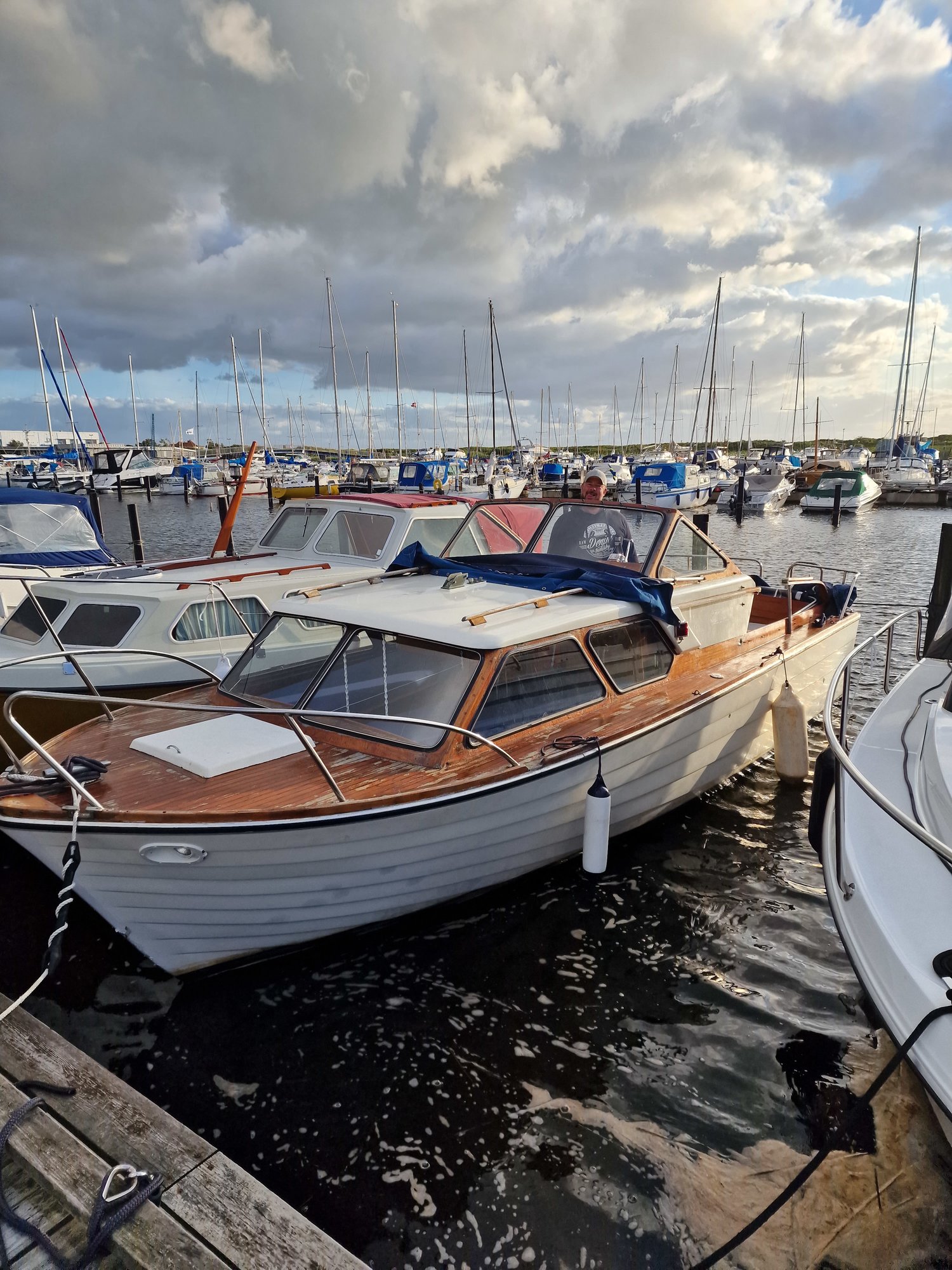

Har köpt en storebro som jag tror är en solö lyx 3 då det stämmer med gammal broschy mm. Dock konfunderad då den är byggd 73 och de slutade tillverkas 72. Tyvärr har jag inga skrovnr mm men försöker via storebro få tag på lite info. Jag har en utmaning (flera egentligen men börjar i liten skala) motorn är nyrenoverad av kunnig person. DOCK så vill den inte varva upp vid belastning. Utan belastning låter motorn utmärkt. Instrument panelen är bortkopplad och ersatt av en annan med färre mätare, knappar m.m. så vet inte om ngt där kan spöka. Ngn här som har kolla på mitt lilla problem?
