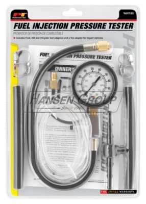

Rollen 593 Postad 16 Juli , 2022 Hansen Marine har en bra mätare till bra pris. 455:- Den heter PTOW80595. Dela detta inlägg Länk till inlägg Dela på andra webbplatser
