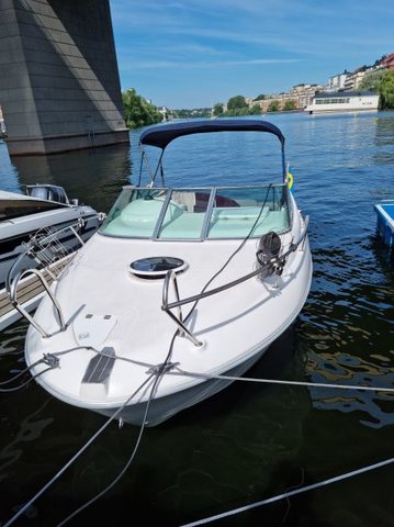

  4. Hej på er alla trevliga båtmeckare. Jag undrar över vad som kan ha blivit fel med min motor. Under en färd på midsommar helgen hostade den till och blev orkessvag, men efter kontroll av bränslefilter och eventuellt vatten i bränslet så piggnade den till. Det fanns inget vatten i bränslet för övrigt. Nu i tisdags stack jag iväg på en tur igen efter att jag också bytt tändstiften till pentas orginalstift. Bara efter 10-15 min så tjuvstannar motorn, efter cirka 15 minuters upprepade försök så startar motorn igen. Jag svänger förbi macken och tankar upp och där är inget startproblem. Så går jag mot en grupp småöar med trevlig naturhamn går cirka 35 min, val framme så stannar motorn 200 meter från land då jag låter motorn gå på tomgång. Upp med huven till motorn, jag lossar slangen till tanken och blåser, verkar inte vara något skräp ivägen. Efter cirka en timme lyckas jag få igång motorn och går cirka 25 min till destinationen för natten, inget krångel med motorn. Dagen därpå går det inte alls att få igång motorn alls, den tänder till några sekunder och dör. Slutligen blir det bogsering hem. Har provat även idag med att få igång den men samma sak hostar till några sekunder och sen dör den. Vad kan vara fel ? det låter på bränslepumparna som att de fungerar. Blir snart tokig på eländet.
