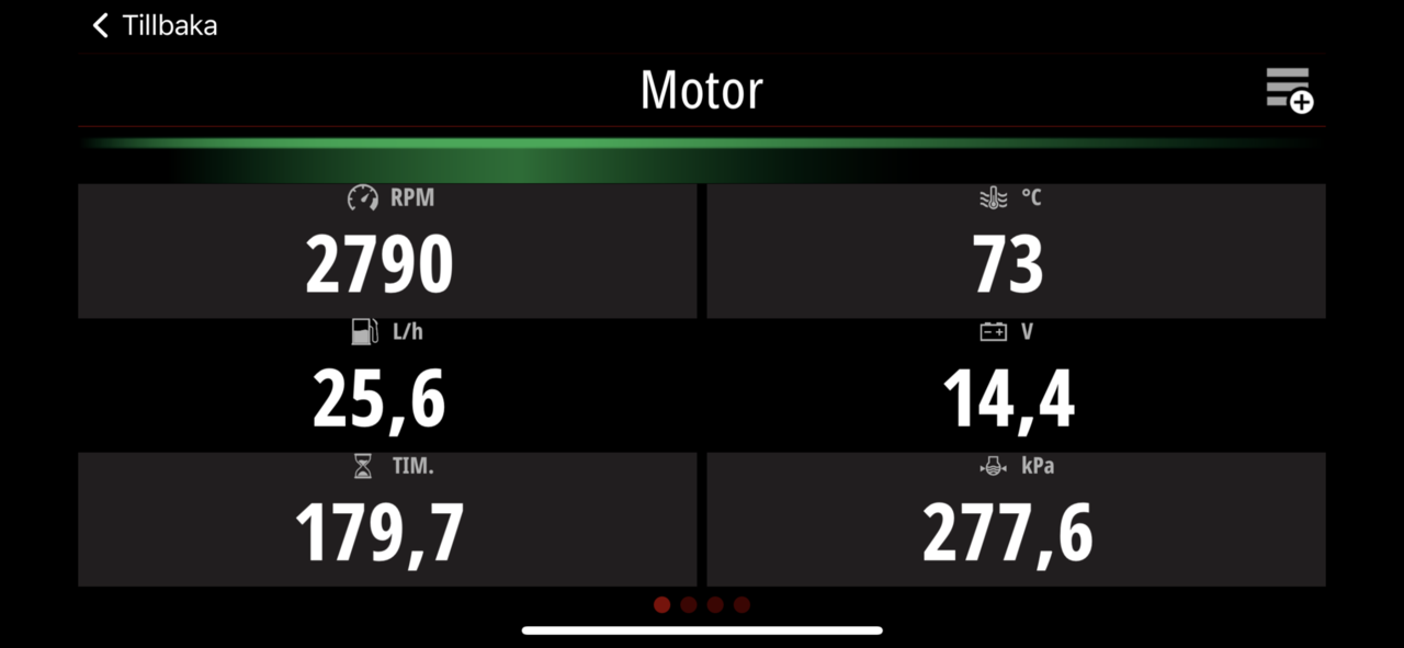

Relativt nybliven ägare till en Bella 640 DC från 2007 med en 4.3 MPI-motor. I det stora hela så går båt och motor fint men det är en sak som förbryllar mig, nämligen att den går relativt kallt.
Driftstemperaturen når aldrig högre än 72-74 grader oavsett hur båten körs vilket verkar vara en tämligen låg temperatur i och med att det är ett slutet kylsystem där termostaten skall öppna vid 77 grader.
Till en början så misstänkte jag att det antingen var en trasig termostat eller felaktig mätarläsning. Nu har jag bytt ut termostat och tempgivaren samt testat den analoga mätaren och tillhörande kabel utan framgång. Även köpt på mig en Vesselview Mobile som bekräftar att mätaren tycks visa korrekt. Tänker att det inte är så sannolikt att både det analoga instrumentet samt Vesselviewen har samma felaktiga avläsning.
Säljaren hävdar att det inte är någon fara att motorn inte når högre temperaturer än så men jag är för okunnig för att kunna avgöra det så jag vill gärna kolla med er hur ni ser på saken och om någon har en likadan motor vilken temperatur som den går i.
Bifogar en bild från Vesselviewen som är tagen efter ca 30 minuters gång i runt 3000 varv.

Jag har likadan motor. 73 grader är normaltemperatur på min. Har inte sett några problem pga detta.

Hej och stort tack för snabbt svar. Vet du om det sitter en 77 graders termostat även i din maskin?
Jag har en likadan motor. Driftstemp 72-73 grader.

Tack Freez! Då är det inga konstigheter med min temperatur, skönt!
