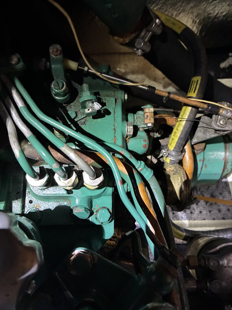

Har just upptäckt läckage av diesel vid dessa bränsleledningar.
Vad kan jag göra för att åtgärda?
Det är förmodligen O-ringarna till tryckventilerna som läcker. Ett vanligt fel, men enkelt att åtgärda om man är försiktig när man tar isär så man inte tappar något. O-ringarna kostar en femma styck.
Tack för svar! Det låter ju jättebra!
Har du tips på var jag köper dem och är det bara den övre muttern jag ska lossa och ta isär?
Vad är det för material i o-ringarna?
Läste någonstans om att man kunde ställa till det och ändra inställningarna på bränslemängden men är osäker om det var här??
Vad heter denna delen förresten?
Redigerad av AlbinLudvig
Du skruvar först bort spridarrören. Sedan lossar du en tryckventil i taget. När du lossar dem måste du vara försiktig så att du inte tappar ner några delar, bland annat en fjäder och ventil. Du ändrar inget med bränslemängden. Köp original O-ringar, så vet du att du får rätt. Detaljnr 1698692.
Nu har jag köpt packningar och försökt i  några timmar…
Den här ”klammern” som sitter på två av spridarna är fäst med en mässingsskruv och den är så svår att få upp. Kommer inte riktigt åt heller för att få någon kraft.
visst är det den undre muttern som jag måste få loss också? (Den övre håller bränsleledningen)

Ta bort banjokopplingen och bränsleledningen som sitter i vägen. Eller använd en vinkelskruvmejsel.
