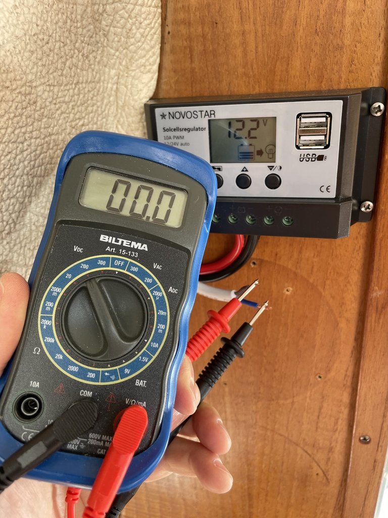

Solpanel visar 0,0V
Hej, solpanelen har slutat ladda. När jag kopplar bort solpanelen från regulatorn och mäter direkt mot solpanelen så får jag 0,0V vid soligt väder. Är det solpanelen som är trasig då? (och kan det gå att laga?)
Har du möjlighet att mäta spänningen direkt  på solpanelen för att utesluta att det är kabeln från solpanelen som är trasig eller glapp i någon anslutning?
Har du förresten någon säkring eller strömbrytare mellan solpanel och regulator?
  • Gilla 3
Kan sitta en diod, inne i panrkdns koppllinsbox eller typ skarvstycke.
Mät s a s för den också.
Tack för bra tips! Återkommer när jag kollat på nytt samt fått svar från leverantören…
