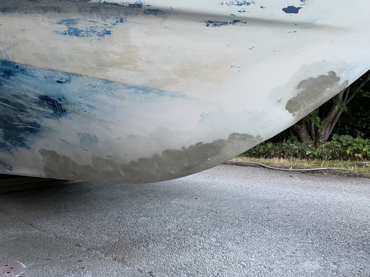

Har ett gammalt skrov, Crescent 465, jag tänkte jag skulle göra i ordning.
Fören ser ut som på bild och behöver lite omvårdnad. Hur ska man fixa detta bäst?
Biltemas lamineringsepoxy som blandas med mikroglasballonger till spackel och spackla igen?
Båten verkar inte ha någon primer eller epoxibehandling utan bara målad rakt på gelcoaten. Ska man ta bort nuvarande färgrester och lägga ett par lager epoxi?
Vad är i så fall bästa sätt att få bort gamla färgen? Färgbortagningsmedel eller bäst att slipa?
Jag hade slipat upp ordentligt, gärna öppna till laminatet i en 5-10cm bred fasning runt skadan, och sedan lagt glasfiber och polyester/epoxi och slipat om vartannat tills formen är återskapad. Är laminatytan man plastar mot torr, uppruggad med elakt papper (36 eller grövre) och noga tvättad med aceton så sitter en sådan lagning jättefint.
Risken med den typ av epoxispackel du föreslår är att det släpper då det är stelt och inte kan hänga med i det mer flexibla skrovets rörelser i vågor, tempskiftningar och eventuella nya smällar mot stäven. Till små lagningar som påverkas mindre av skrovets rörelser är den typ av spackel bättre lämpat.
Du kan använda polyester och matta (snabbt, billigt) men bör då lägga på ett tätskift efteråt. Topcoat eller någon form av epoxi. Ifall du ändå vill lägga epoxi i någon form över hela skrovet utgör detta så klart inget tillägg i arbetstid eller kostnad.
Använder du epoxi med väv eller matta (obs! pulverbunden matta till epoxi) till lagningen så behövs ingen ytterligare behandling, du kan måla bottenfärg över lagningen bara.
Så här gjorde jag. Duger åt mig

Nu återstår lite slipning av epoxi laminatet och så blir epoxi svart bottenfärg, me så många lager som det står på beskrivningen.

Tack för utförliga svar. Blir lite större projekt än jag tänkt från början då.
Om jag skulle köra väv eller matta och epoxi. Är det fortfarande samma epoxi man använder?
Dvs https://www.biltema.se/bat/batvard/epoxi/lamineringsepoxi-2000045082
Vilken väv eller matta bör man använda? 300g/m2 eller 450g/m2? Är den senare tätare eller grövre fibrer och mer svårjobbad?
Vad är pulverbunden matta?
Kan inte riktigt bestämma mig om jag ska gå på polyester + topcoat och strunta i epoxyprimer. Eller köra epoxi direkt med matta då det är under vattenlinjen och det ändå ska på bottenfärg. Det blev för många parametrar helt plötsligt 😃
Själva jobbet är ganska enkelt, det är det där med att reda ut alla begrepp först som är lurigt i början.
Väv ligger bäst på plana och enkelt välvda ytor. En matta har ingen särskild riktning i fibrerna och kan utan vidare läggas runt en dubbelt välvd yta som stäven.
Lättare matta har ofta finare fibrer än en grövre och blir smidigare. Mattorna går också att dra isär till tunnare lager om så önskas.
Vanligtvis är mattans fiber bundna i en emulsion som löser sig i polyesterns styren. Lägger man epoxi på en sådan matta så låter den sig inte vätas lika bra. För epoxi finns särskild pulverbunden matta men det är ett undantagsfall så står inget angivet kan du räkna med att matta är emulsionsbunden och bara lämplig för användning med Polyester.

Jag la på ett lager väv och baddade på epoxi med pensel. Rollade.
Strax på med nästa lager.
Och samma procedur.
6 - 8 lager där det var hål, annars tre.
Allt innan första lagret härdade, typ vått i vått.
Blev mycket bra.

Nu bär det av till Biltema för inhandling av matta, polyester, gelcoat, härdare, paraffin, penslar, aluroller och vanlig roller. Har säkert glömt något.
Stämmer det att gelcoat är polyester+pigment. Dvs eftersom jag ändå ska bottenmåla båten kan jag göra topcoat av polyester+paraffin+härdare?
Ska bli kul projekt att lära sig laga lite glasfiber. Skönt att ha en båt det inte gör jättemycket om det inte blir så snyggt.

Nej, topcoat är inget "tätskikt", det är bara färgad polyester. Blir inte tätare av det, men lite snyggare kanske. Och eftersom resten av båten inte är epoxibehandlad är det ju overkill att göra det på denna lilla bit....

Ser att du inte tänker köra med epoxi, utan laga polyester med just polyester. Det tycker jag också. Förstår inte att alla ropar "epoxi !"  så snart det är en lagning av glasfiberarmerad polyester, och försöker sprida en rädsla hos frågeställaren att det annars inte kommer fästa o.s.v. Jag har gjort massor i polyester, inkl förlängt skrovet under vattenlinjen och aldrig haft några problem. Men det är klart - du måste rugga upp ordentligt och rengöra med Aceton. Flera gånger.

Topcoat är gelcoat + paraffin + härdare. Den rena opigmenterade polyestern härdar helt ok även på ytan utan paraffin. Jag hade dock kanske (om inte annat så för syns skull) dragit på ett lager Topcoat innan bottenmålningen så blir det lika som på resten av båten.

Kom lite midsommar och annat i vägen men igår fick jag äntligen lite tid över och lade mig på garageuppfarten och kladdade.
Då jag inte hade möjlighet att vända på skrovet blev det hela lite svårare än det borde ha varit.
Fick ta en plywoodskiva och lägga mattan på och sedan rolla in polyestern. Sedan kunde lyfta upp mattbiten och placera på skrovet och sedan fylla på med mer polyester.
Blev under omständigheterna ganska bra ändå tycker jag. Tyvärr såg jag ett par luftbubblor i morse i sista lagret.
Nu återstår lite slipjobb och måla gelcoat.
Hur många lager gelcoat brukar man måla och hur tjockt blir ett lager ungefär?

Om jag skulle ge mig på detta, och inte kunde vända på båten, så skulle jag måla ca 5-6 lager gelcoat. Det är lättast att få övergångarna mellan lagning och gammal gelcoat att se bra ut om man har en ganska skarp kant som dock bör vara något fasad. Sedan tejpar man med målartejp på den gamla gelcoaten med lika många lager tejp som man tänker måla och tar bort ett lager tejp efter varje målning. Lite pyssligt att tejpa (och ta bort bara ett lager) men man lär sig. Kom ihåg att det sista lagret gelcoat ska vara topcoat, dvs gelcoat med lite paraffinlösning iblandat. Börja på något mindre synligt ställe så lär du dig ganska snabbt.
Sen slipning med mindre och mindre grovt våtslippapper och sist polering.

Oj, det var mycket !  3mm har jag erfarenhet av, men 5mm har jag nog inte sett.
Hursomhelst så måla minst ett par lager. Du känner lite när det verkar täcka fint - och lite till. Gelcoaten har ju inget med hållfastheten att göra, mer estetiskt, så tjockleken är inte kritisk på ett sådant ställe.
Skillnad är kanske om man skall polera/rubba mycket för att få upp ytfinishen på ett iögonfallande ställe. Då vill man ha material att jobba med.

Säg att jag målar 5 lager gelcoat. Hur många av dessa ska vara topcoat? Typ 2? Eller bara det sista?
Nu är det slipat och första lagret gelcoat är målat. När kan man måla nästa lager? Ska det härda helt och sedan slipar man och målar nästa?
Eftersom jag var lite ivrig och försökte måla på för tjockt blir det hur som helst en del slipning innan nästa lager.
Note to self: Slipa inte glasfiber i kortärmat. Åk och köp en skyddsoverrall.
Men det blir nog ganska bra det här. Fullt tillräckligt i alla fall. Hade kunnat lägga mer jobb på slipningen men det är ju under vattenlinjen så det fick vara.
Tack för alla tips och råd. Glad att ni fick mig att gå på polyester+glasfiber spåret. Har varit väldigt lärorikt.

Jag brukar lägga på nästa lager efter natten och har för mig att det är bra om det undre lagret är lite ohärdat. (Nu låter det som om jag gör detta jätteofta men så är det inte. Var säkert 10 år sedan jag plastade senast!)
