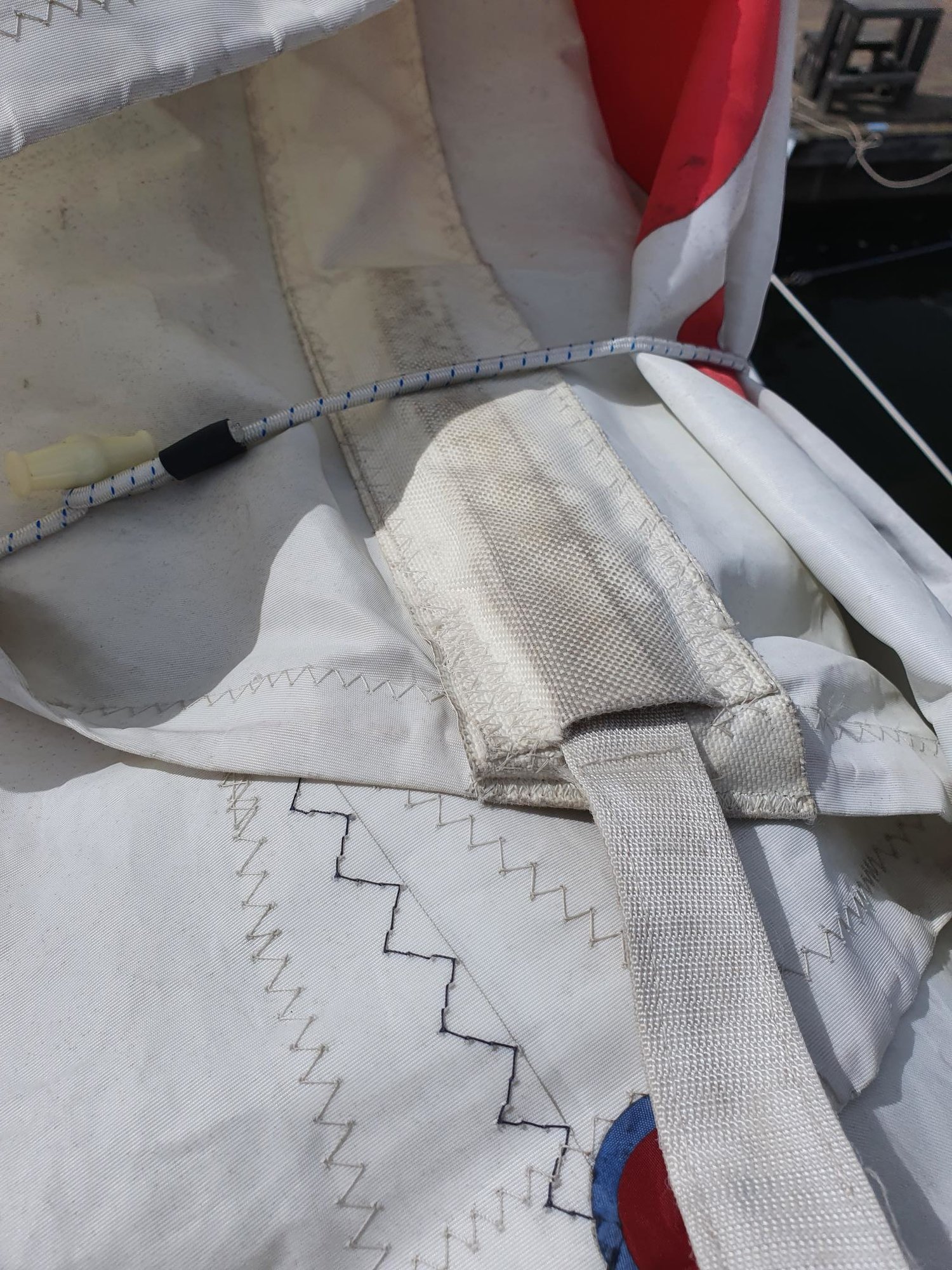

få in lattor i seglet med kardborrelås ??
Hej.
Ny båt och ny variant av lösning för att hålla lattorna på plats jag aldrig sett innan.
Går bet på hur jag ska få in lattor och samtidigt kardborresträngen som syns på bild.
Den skall ligga ovanpå lattan efter att jag kört in lattan och låsa med kardborreband på ovansidan. Men
jag lyckas ej få in den tillräckligt långt p g a att den fastnar just i kardborrebandet som löper längst
med där inne i springan.
Någon som kanske har samma och vet hur tusan man gör;)
Mvh:
Magnus
Det bör finnas en liten ficka i den utstickande ändan på kardborrebandet. På din första bild sitter den nog på andra sidan av kardborrbandet. Stoppa i lattan, lägg kardborrebandet om lattändan, och ta sedan något lämpligt verktyg som passar i kardborrebandets ficka och använd verktyget för att peta in bandet i lattfickan. Det finns specialverktyg, nån plastpinne typ, men jag brukar använda en spårskruvmejsel i brist på bättre. Kan gå med typ en blyertspenna också om den är tillräckligt lång. Se till att den lilla rödvita tråden blir kvar utanför lattfickan, för det är den du använder för att dra ur kardborrebandet i höst.

Försökte det lite försiktigt innan men den fastnade hela tiden i kardborrbanden på ovansidan. Men det kanske går om jag har en mejsel som du säger och brukar lite mer kraft??
Jag använder änden på tumstock i kardborre fickan         mejsel kan peta hål på fickan

En annan latta brukar funka fint. Sen får man ha nåt annat för den sista lattan, t ex en tumstock.
Se till att du får en bit av linan som sitter i änden tillgänglig när du fört in kardborrebandet. Är ett hel...et att få loss bandet om man inte kan dra i linan.
Vi har ett särskilt "verktyg" till detta, en 25 cm lång bit av en lite smalare latta helt enkelt.
Det borde kunna ligga en sådan i båten någonstans.
Kolla med förra ägaren om du inte hittar den.
Ett tips är att ha det verktyget lättåtkompligt i båten.
