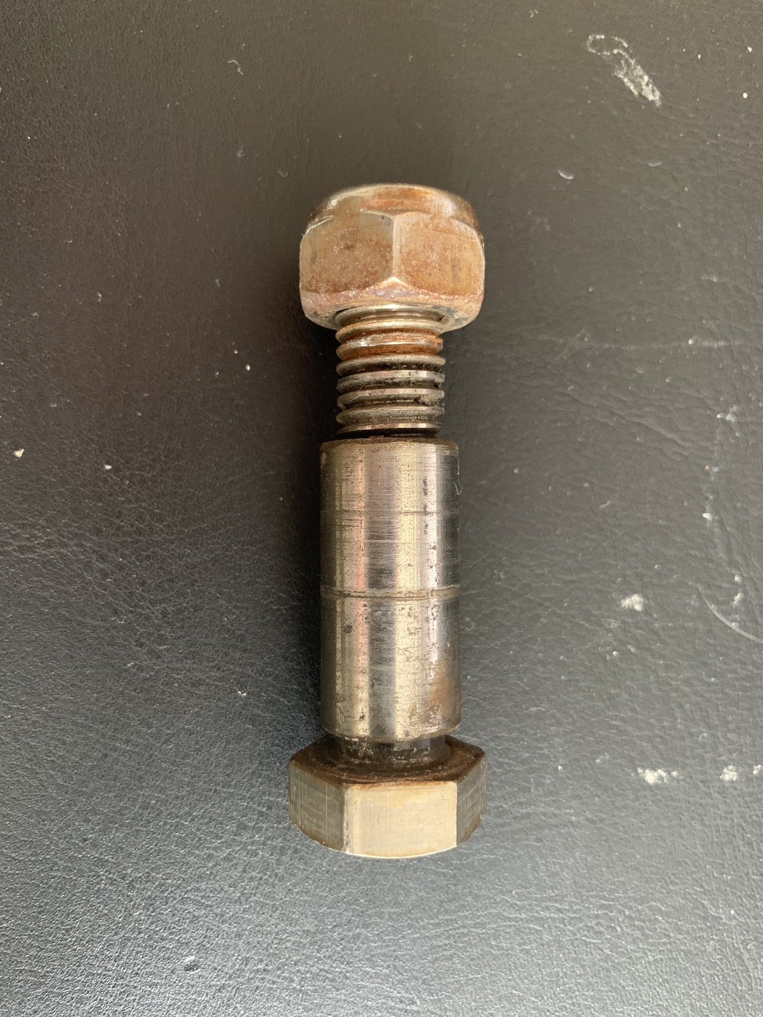

Jag plockade ner rodret för byte och tillverkning av roderbussningar i helgen. Roderleden bestod av tre delar; en M12 bult , en rostfri hylsa och plastbussningen. Jag har läst i någon tråd att man idag inte brukar använda hylsan utan sätter enbart en plastbussning, stämmer det? Finns det inte risk att rodret blir väldigt trögt?
Du tror inte att skruvens gängor då snabbt förstör plastbussningens insida?

Jag håller med dig, det känns som en slitstarkare lösning att behålla rf hylsorna. Dock är det ett litet spel mellan hylsan och bulten, behöver man tillverka nya hylsor för att undvika glapp?

Jag hade en Maxi Magic med utanpåliggande roder. Minns inte exakt hur den konstruktionen var uppbyggd i detalj, men tror det var så som du beskriver. Minns jag hade ett glapp som inte var bussningen utan som jag vill minnas var just en metallhylsa och skruv. Det var ett litet glapp mellan metall/metall, inte mycket alls men tillräckligt för att glappet metall mot metall skulle ge ett klonkande ljud av vattnets rörelser på rodret, även när man låg stilla och otroligt störande på natten.
Så jag skulle rekommendera extremt tight passning mellan metallhylsa och skruv. Jag hade tänkt åtgärda med att byta till skruv med ogängad del och direkt i plastbussning enligt devisen att hellre byta plastbussningen ofta än att stå ut med klonkandet. Men jag bytte båt innan jag kom så långt.
Precis, jag skrev det inte, men detta är också en Magic och vi har haft klonkandet från rodret som borde komma från metall-metall glapp. Frågan är om man kan nytillverka hylsor med tight passning eller helt enkelt köra utan.
Jo, då... Tänkte just på detta.
En rostfri grövre skruv med ogängad del.
Men problemet är väl Innerdiametern på plastbussningen blir så mycket mindre. Detta bör leda till att plastbussningen slits upp fortare.
Och visst kan man väl borra upp hålen i fästet till passande
diameter för en grövre skruv.
Att borra i rostfritt brukar inte gå med handborrmaskin. Ytan i hålet typ härdar.
Måste vara lågt varv och ett absolut jämnt tryck. Alltså en pelarborrmaskin. Och olja.
Men jag tror dock att om du använder befintlig bussning och skruv, kanske utbytt mot en ny utan gängor på delen som blir inne i bussningen, så kan du dra åt ordentligt, då blir det inget glapp.
