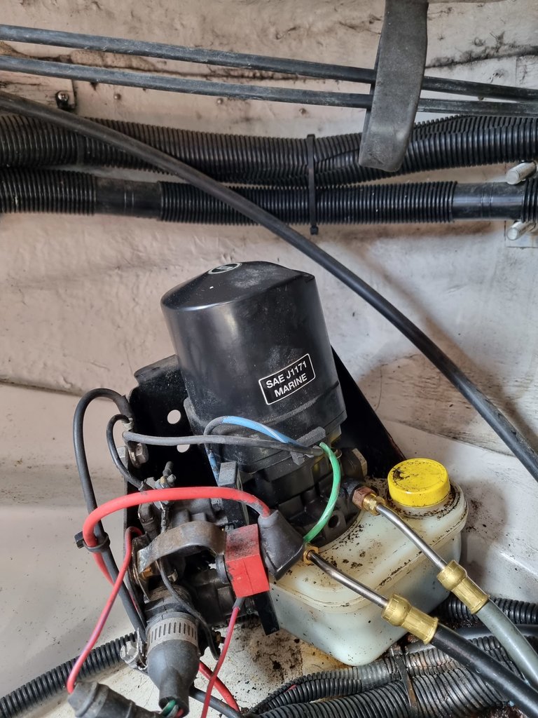

Upptäckte idag ett problem med att motorn stängs av mitt under färd när jag försöker trimma ut drevet. Det hände flera gånger, men det gick att starta upp båten efteråt som vanligt.
Någon som upplevt något liknande?
Motor : mercruiser 5,7 EFI, alpha one II.
Upptäckte innan start att det var dåligt med "kräm" i startbatteriet, så slog över och körde på förbrukningsbatterierna som det kanske inte heller var fullt med kräm i. Kan detta ha påverkat?
Har även nyligen flyttat lite på monteringsfästet till hydrauliken till drevet då det rostat sönder i botten mot skruvfästet, så just nu är det lös. Kan det vara så att monteringsfästet har jordat mot någon av skruvarna i botten? Och att det är därför den slår ifrån?
Tacksam för svar och era erfarenheter!
Eftersom du har en efi kan det vara så att batteriet är så dåligt så spänningen sjunker under volten som mefi styrningen kräver.
Håller med Cobalt233. En titt på laddningen kanske? Givetvis kan det ha blivit någon form av "kortis" men du har väl en säkring till tilten?
Uppdatering:
Provade att ladda upp batteribanken ett dygn, och problemet försvann!
Så du var inne på rätt spår @Cobalt233
Väldigt skönt att inte behöva laga något annat inför sommaren!
