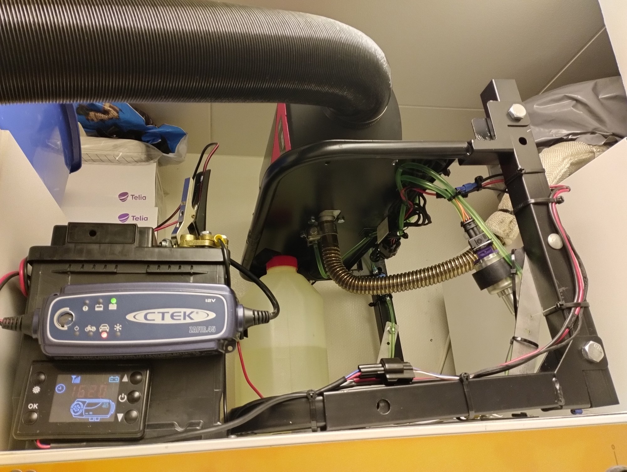

Hybrid 27 Postad 12 Januari , 2023 Väcker liv i denna tråd igen. Den som avses i trådstarten är monterad och har försett oss med rejäl värme hela sommaren och hösten. Värmer såväl ruff som ute under kapellet. "Ny" båt är på ingång även den ska få sig en Kinadiesel. Prutade 7k för att den gamla Ebern inte startade... Men jag vill kunna skicka via GSM/Remote eller vad som helst en ren 12v+ till den så den startar... Har även en exakt likadan värmare hemma som backup i fall det blir strömavbrott eller elen bara är onödigt dyr. Kan leka med den. Ingen som pysslat? "Old black panel" Dela detta inlägg Länk till inlägg Dela på andra webbplatser

Hybrid 27 Postad 16 September , 2023 Sökte på ämnet igen och hamnade på min egen tråd... Men har nu en överbliven värmare med kasst moderkort (fuktskadat). Den bör fungera i övrigt. Max 15 gångtimmar. Tänkte pilla lite med den. Den ska ha en pulstimer till pumpen, en timer för "glödning" och en vridpotta till fläkten utöver matning? Sensorn vet jag inte vad man ska göra med. Kan den starta och gå som den ska efter inställningar så bör man kunna styra den via en +12v matning. Har en annan som går just nu. Den ger cirka 100 grader ut på 2,8hz på pump. Varvtal okänt men låga varv. Ska göra en factory reset på den senare. Åsikter? Dela detta inlägg Länk till inlägg Dela på andra webbplatser

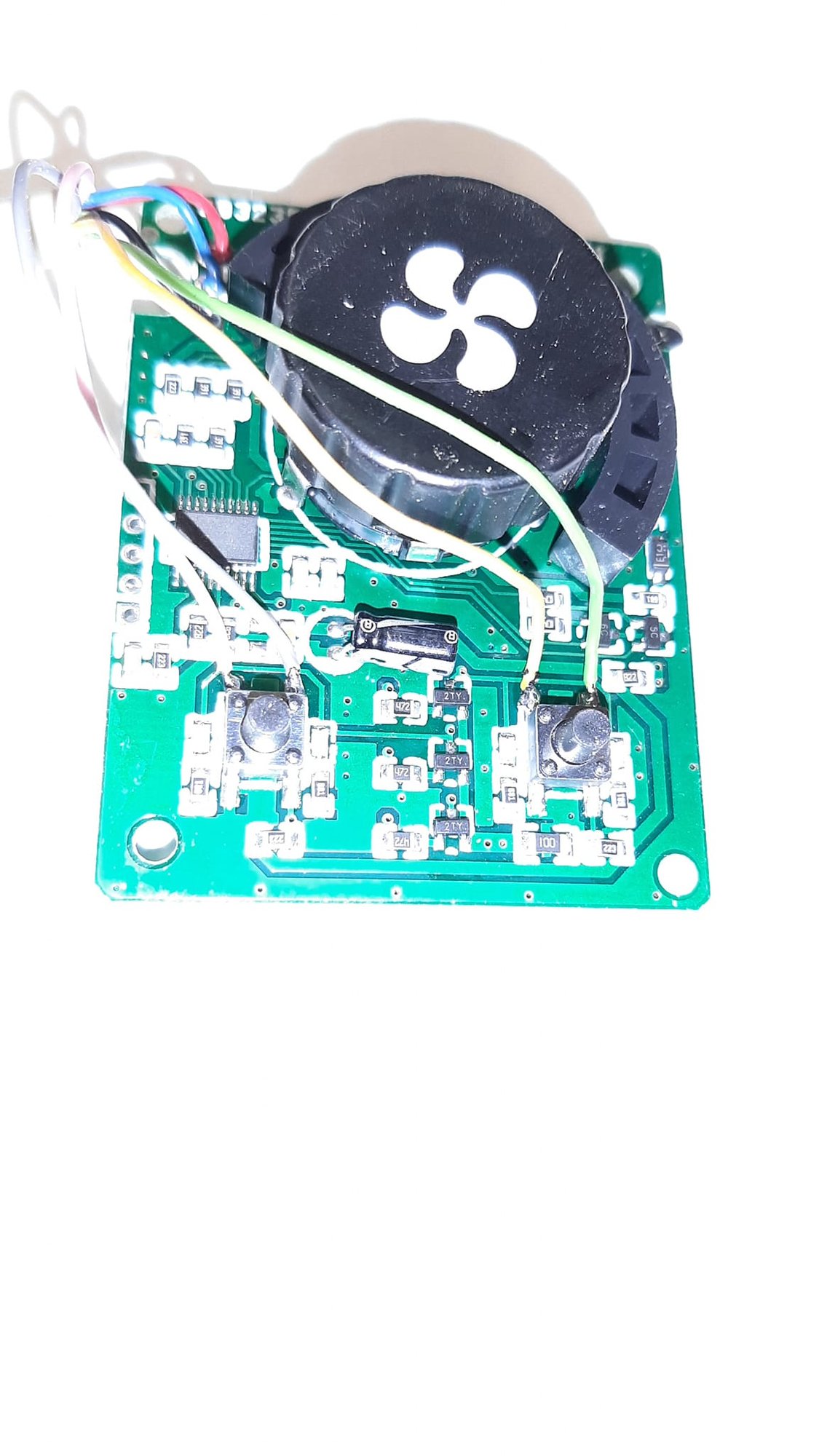

Faderullan 723 Postad 16 September , 2023 (redigerade) Kan ju uppdatera på hur jag slutligen löste fjärrstyrningsproblemet på min värmare. Efter att ha fått hem värmaren och undersökt den lite kom jag fram till en rätt enkel lösning. Eftersom det inte finns någon ingång på de här värmarna där man kan koppla in en 12 v konstant styrsignal tog jag till plan B. Min värmare har den enklaste manöverpanelen med trycknappar för start och stopp. Jag lödde på ledningar på start- och stoppknappen. Kopplade startknappen så den styrs av en gsm portöppnare, en RTU5024. Den har ett relä som ger en sekunds puls när man skickar ett SMS till den. För att få stopp på värmaren hade det gått att koppla styrpulsen till ett relä som varannan gång startar värmaren och varannan gång stoppar den. Det här kändes inte riktigt säkert. Jag valde i stället att koppla ett tidrelä som får sin styrning från fläktmotorn och det fungerar så att när fläkten gått en inställd tid så ger reläet en stopp-puls till manöverpanelens spoppknapp. Det här har hittills fungerat klockrent. När man vill ha igång värmaren så det är varmt och skönt när man kommer fram skickar man ett SMS så att värmaren startar. Om man sedan ångrar sig så vet man att värmaren stannar efter några timmar. Just nu är den inställd att gå tre timmar. Redigerad 16 September , 2023 av Faderullan 2 Dela detta inlägg Länk till inlägg Dela på andra webbplatser
