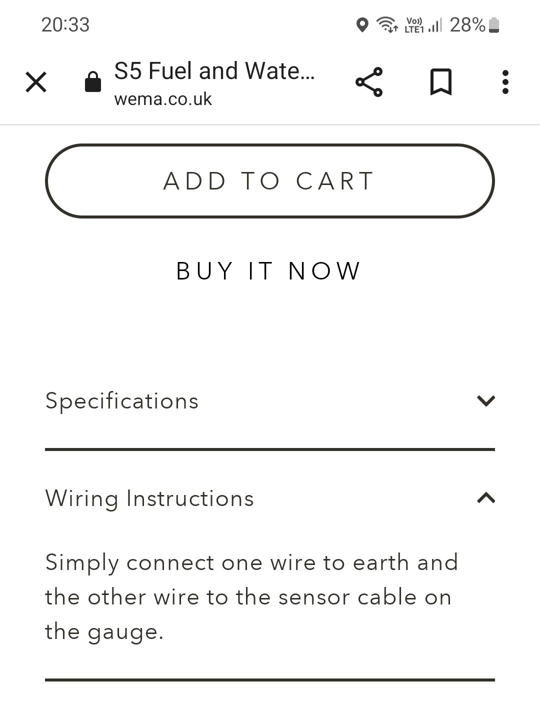

Jag har precis precis kopplat in en Wema S5 och mätare och utan att testat med vätska i tanken visar den helt tomt i tanken när jag slår på strömmen . Dock tyckte jag sladdarna var ologiskt märkta där svart var signal och blå jord. Du har inte råkat koppla det tvärt om?
Kan det va så lätt så blir jag riktigt glad, skall självklart testa det!:)

Ett annat alternativ då! Blå mot blå står det i mätarens installationsanvisning, men om det är den som ska vara jord måste den ju anslutas till just jord däremellan också. Annars blir kretsen inte sluten, fast då skulle den kanske inte ge något utslag heller...

Men är du säker på att sändartråden är rätt kopplad? Jag hittade detta på ett forum:
If your gauge and sender are Euro, removing the sender wire from the gauge S terminal with gauges energized should cause the gauge to read Full or overfull (infinity ohms).
And if you jump that gauge sender terminal to good negative ground (0 ohms) , the gauge should read Empty/minimum.
If opposite it could be a US gauge, and ( US or Euro) if it doesn't respond all the way , the gauge is likely bad.
Det bör innebära att om mätaren visar full tank är om sändartråden ej är ansluten eller felkopplad?

Tack, skall ner till båten och testa igen, och ta lite bilder
Givaren skall kopplas i serie med instrumentet på minussidan, det spelar ingen roll hur du kopplar givarens kablar, bara det är som min skiss ovan.

Fungerar nu! Var tanken som inte var ansluten till (-). Synd att jag inte kollade det innan köp av ny givare och mätare :D
