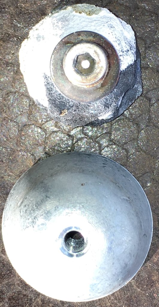

skippeer 468 Postad 14 Maj , 2022 (redigerade) Vid hemmabryggan har vi stängt av kylskåp & kylbox mha huvudbrytaren, min erfarenhet är att solpanelerna har förlängt blybatteriernas liv. Förra året längesglade vi med 90 nätter med landström i olika gästhamnar på väg söderut. Vi har isolationstrafo så jag kände mig (falskt) trygg mot krypströmmar genom rak axel och bogpropp. Bifogade foton visar bogpropellerns (VP QL BP600) offeranod efter säsongen 2021 jämfört med en ny zinkanod. Skipper Håkan på s/y Sally har pga läckströmmar monterat extra brytare som bryter minus till motor och bogpropp, det har jag nu lagt till på min ”att göra lista”. Redigerad 14 Maj , 2022 av skippeer Dela detta inlägg Länk till inlägg Dela på andra webbplatser
Mackey 4 980 Postad 14 Maj , 2022 2 timmar sedan skrev skippeer: Förra året längesglade vi med 90 nätter med landström i olika gästhamnar på väg söderut. Vi har isolationstrafo så jag kände mig (falskt) trygg mot krypströmmar genom rak axel och bogpropp. Grannbåtarna i hamnen kan också "läcka el" och då kan även din båt påverkas. 2 Dela detta inlägg Länk till inlägg Dela på andra webbplatser
Georg_Ohm 5 226 Postad 14 Maj , 2022 (redigerade) 1 timme sedan skrev Mackey: Grannbåtarna i hamnen kan också "läcka el" och då kan även din båt påverkas. Det tror jag hände för mig i början av förra säsongen. Av den anledningen åker stickpropparna ur den närmaste elstolpen på min brygga. Då försvinner även snubbelrisken och Grefab blir glad. Redigerad 14 Maj , 2022 av Georg_Ohm Dela detta inlägg Länk till inlägg Dela på andra webbplatser
Mackey 4 980 Postad 14 Maj , 2022 6 timmar sedan skrev Georg_Ohm: Det tror jag hände för mig i början av förra säsongen. Hoppsan! Lägger in en förstoring på din bild som avskräckande exempel mot landströmsanslutning. Vi fick en ny båtgranne som envist hade landström inkopplad så snart han låg vid bryggan och plötsligt gick det åt dubbelt så mycket anodmaterial i ett par år till han flyttade. Dessutom berättade han att han hade problem med sina batterier, men vad som är orsak och verkan vet jag ju inte. 1 Dela detta inlägg Länk till inlägg Dela på andra webbplatser
skippeer 468 Postad 15 Maj , 2022 Varför skyddar inte isolationstrafo från grannbåtars elproblem? 1 Dela detta inlägg Länk till inlägg Dela på andra webbplatser
Georg_Ohm 5 226 Postad 15 Maj , 2022 6 timmar sedan skrev skippeer: Varför skyddar inte isolationstrafo från grannbåtars elproblem? Jo det hade den väl kanske gjort om den satt i just grannarnas båtar. (eller tänker jag fel?) Min båt hade inte varit ansluten till någon landström då jag upptäckte att att offeranoden hade offrats i förtid. Dela detta inlägg Länk till inlägg Dela på andra webbplatser
IngemarE 4 005 Postad 15 Maj , 2022 12 minuter sedan skrev Georg_Ohm: Jo det hade den väl kanske gjort om den satt i just grannarnas båtar. (eller tänker jag fel?) Min båt hade inte varit ansluten till någon landström då jag upptäckte att att offeranoden hade offrats i förtid. Nja, Det måste vara en elektrisk, Ohmsk sluten loop för att kunna få någon ström att flyta. Är inte den egna båten ansluten till någonting (mer än vattnet den flyter i) så kan grannarna i princip göra vad för fel som helst, det flyter ingen (extra) ström via den egna båten i alla fall. I synnerhet inte om båten ligger i saltvatten. 2022-05-14 vid 06:21 skrev skippeer: Vi har isolationstrafo så jag kände mig (falskt) trygg mot krypströmmar genom rak axel och bogpropp. En isolationstransformator är ingen falsk trygghet - den bryter just loopen som kan bli via landströmsanslutningen (om den är rätt kopplad, förstås) som ger elektrolytisk korrosion. Men den hjälper naturligtvis inte mot den galvaniska korrosionen. Dela detta inlägg Länk till inlägg Dela på andra webbplatser
