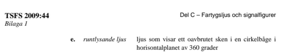

I vilken regelvärld är det? Har bara sett nedan definition på runtlysande. Inget på runtomlysande.
Redigerad av Kane
14 minuter sedan skrev Kane:
Jag uttryckte mig såklart felaktigt, jag har dock inga problem med att erkänna när jag har fel, något som kan vara bra att öva på om man har svårt för det. 🙂
När jag skrev runtomlysande menade jag såklart runtlysande.
Fel och slarvigt av mig.
