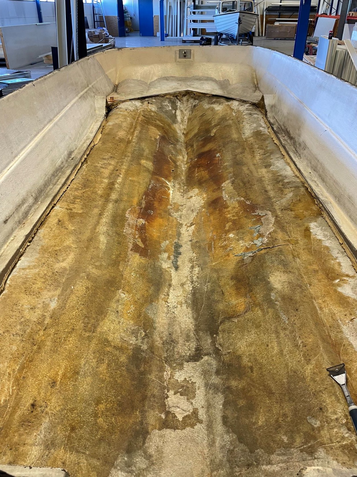

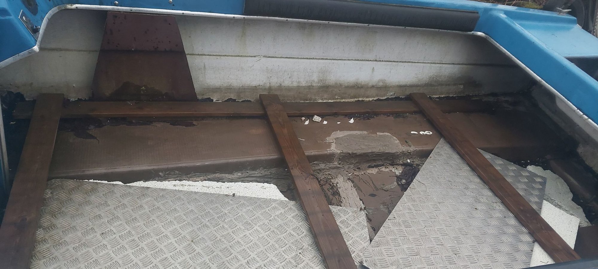

Första bilderna är från säljaren. Visst man ser en ryslig lagning i golvet så var beredd på att slita upp det och ta bort skummet.
Nu när den var hemma var det dags att börja rota i den. Världens fusk lagning i golvet så det var bara att lyfta bort. Sen fortsätta att såga upp mer så man kan få bort allt skum som var dyngsurt och vägde bly.

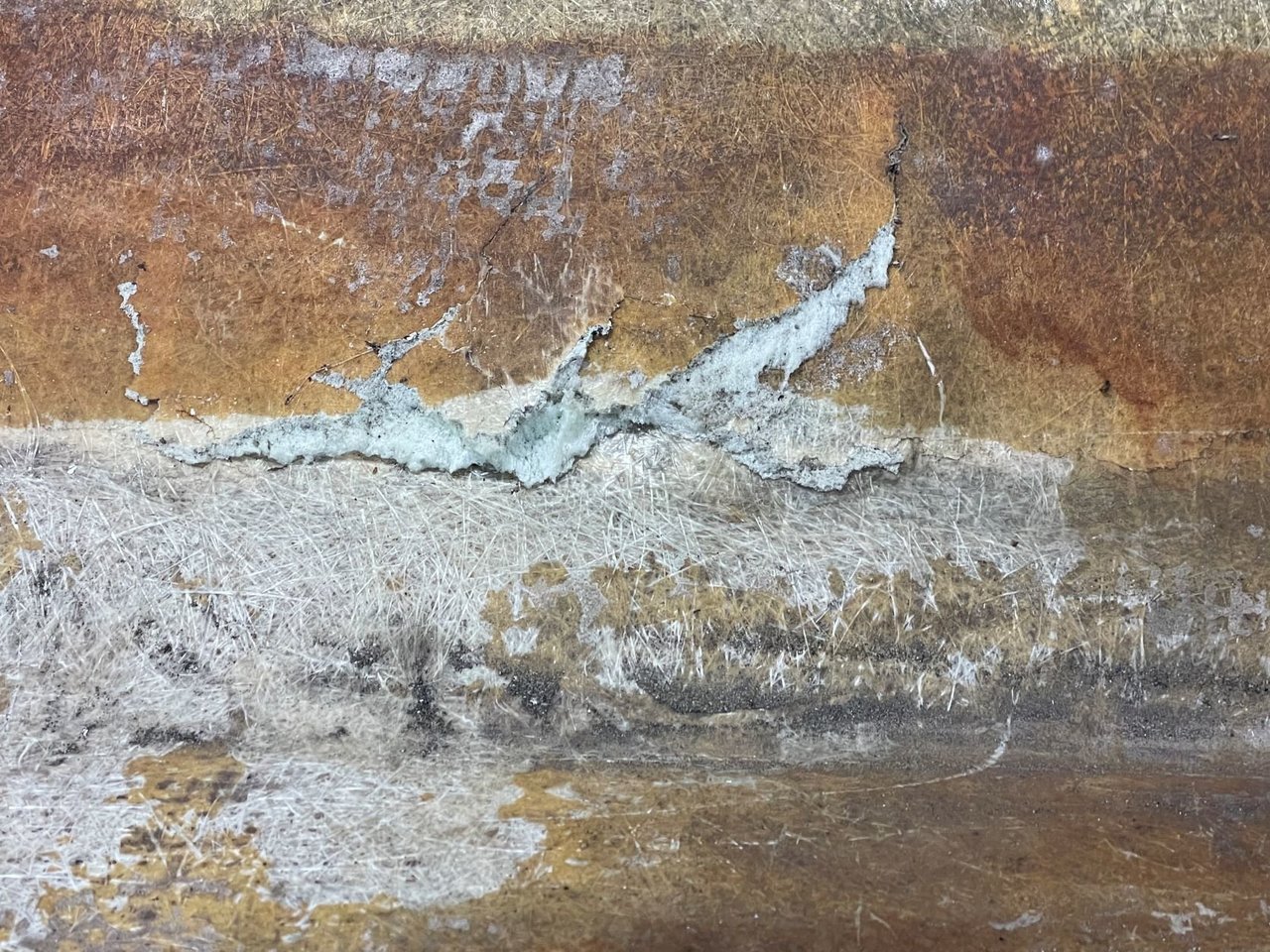

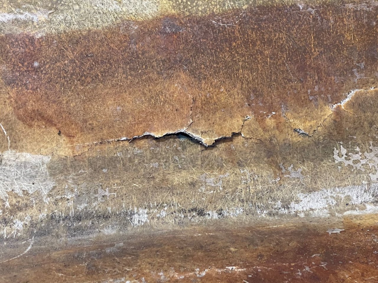

Nu har båten fått stå inomhus med värme fläkt på sig så idag har jag skrapat lite mer skum ur den och dammsugit lite så man ser alla skador som är fler än man trodde men men.

De här flagorna i glasfiberlaminatet ser ut som om båten fått rejäla slag underifrån genom botten. Kolla undersidan av båten om det finns sprickor även där. Om det är genomgående delaminering så är botten ordentligt försvagad och det kommer att behövas ordentlig förstärkning av botten. Tveksamt att ens försöka laga om skadorna är så omfattande....
Värre skador har folk lappat ihop med gott resultat men det är mycket arbete att slipa upp alla skador och plasta inifrån och sedan slipa upp från utsidan tills man möter nytt laminat och så plasta från den sidan.

Ja men exakt. Kommer bli många lager ut och invändigt på denna stackarn.
