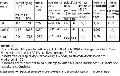

Hittade en sajt som beskriver två olika typer av blixtar. Negativa med typisk strömstyrka 30 kA och laddning 5 As respektive positiva blixtar med motsvarande 300 kA och 300 As.
http://www.crystalinks.com/lightning.html
Kunde inte motstå att ändå räkna litet ... ;)
I tabellen syns att de positiva blixtarna nog ger förödande hög värme i 16 kvmm:s kablar av olika metall. Negativa blixtar verkar däremot rätt beskedliga, verkar ju rentav kunna vara plastisolerade?
Dubblerar man en kabelarea fås dock en sänkning av pulseffekten med faktor 4 pga strömstyrkans kvadratiska beroende, och även energin och tempen sänks motsvarande vad jag begriper. En 3-dubblad area ger alltså 1/9-del av temperaturerna i diagrammet.
Stål/järn-kabeln verkar främst bli extra varm p.g.a. den högre resistansen, medans alu-kabeln blir det pga dess sämre värmekapacitet och lägre massa.
Laddningen i molnen är ju för övrigt ganska liten, iaf jämfört med t.ex. båtbatteriers amperetimmar, 70Ah = 252000 As. (Coulomb är f.ö. ett annat namn på amperesekund.)
Blixtströmmen är väl märklig så till vida att den kan överbrygga stora luftgap i en båt, blir väl då till en ljusbåge utan att strömstyrkan påverkas nåt märkbart. Tyvärr kan hettan i ljusbågen enligt sajten nå hiskeliga 28000 grader.
Själv är jag klart mer positiv till de negativa blixtarna, om jag skulle tvingas välja. ;-)
Hoppas jag räknat någorlunda rätt, kolla och kommentera gärna.

En kraftig positiv blixt i en meter sextonkvadratare utvecklar 0,03 kWh (ström för 4 öre) men det räcker ändå för att smälta kopparledaren verkar det. Inte lätt med energiberäkningar.
Jo, om möjligt undvika åskväder är ju det bästa. Men åskskyddet som det är beskrivet i tidigare länkar är nog skapligt effektivt. Med tex 4 st parallella 16 kvmm-nedledare fås 1/16-del av temperaturerna, om jag räknat rätt.
Sen har jag ju tolkat värdena på det värsta sättet, som att det gäller en 1 millisekund lång puls på 300 kA.
Stämmer ju inte med den angivna tiden ca 10-100 ms, så pulsformen är nog annorlunda.
Snällast möjliga tolkning skulle väl bli som den röda figuren, en försvinnande kort puls på 300 och sedan 3 kA i 100 ms? Sänkningen får stor verkan p.g.a. ström-kvadreringen i P=I^2xR. Då blir medeleffekten bara ca 10 kW och energin 984 J (0,27 Wh), och temphöjningen beskedliga 17,7 grader.
Sanningen ligger väl nånstans emellan dessa milsvida ramar, så man blir nog inte så jättemycket klokare. Litet kul att se hur olika parametrar kan påverka var det väl i och för sig. :-)

Vad jag försöker få fram är att det trots allt kan vara ganska små energier som utvecklas i båten om man kan få strömmen kanaliserad i något bra ledande material ända ned i vattnet. Man kan stå nära stora kraftledningar fast den överför mycket större energier än åskan. På liknande sätt hoppas jag åskan leds i aluminiummasten och ned till kölen. Vanten och stag blir en gles Faradys bur.
Då blir den stora energin inte utvecklad i båten. Ju bättre ledare desto mindre energi och uppvärmning. Man kan se att kopparledaren på 16 kvmm blir uppvärmd några grader vid en kraftig normalblixt. En sån där sällsynt positiv blixt vill jag däremot inte ha i min båt.
