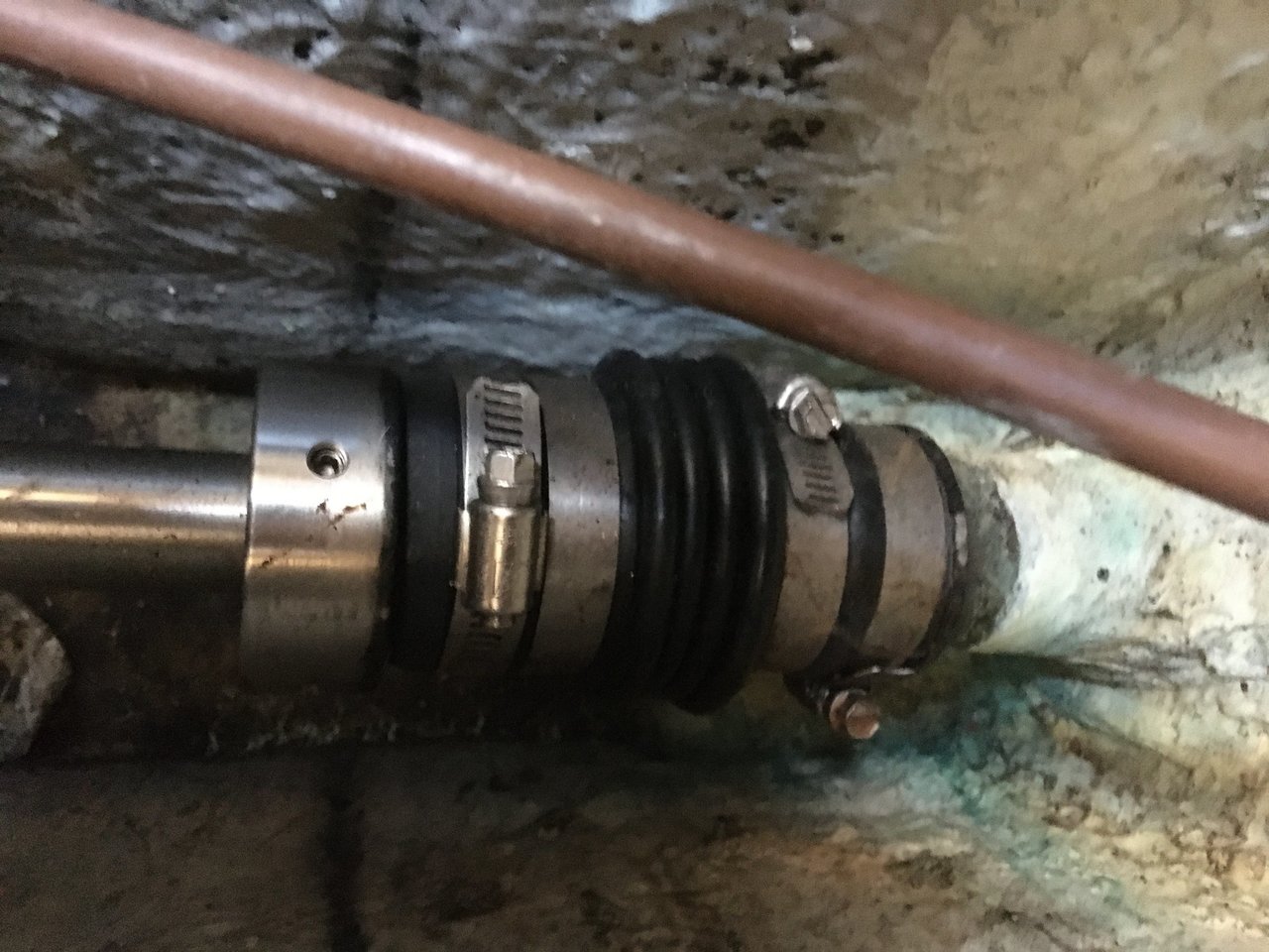

Ännu en vilken propelleraxeltätning
Nu har hjärnan stängt av sig, så googlekunskaperna tryter.
vad har jag för axeltätning, och vad gör jag med den innan sjösättning ?
Ser ut som en PSS tätning. Googlar du "PSS axeltätning" får du träff.
Innan sjösättning behöver du inte göra något alls, förutom att bara kolla att ser okej ut, slangklämmor okej, inga skador och sånt.
Efter sjösättning  kan det dock vara så att du behöver lufta den eftersom det inte ser ut som om den har någon avluftnings slang (eller kylvattenanslutning som den också används till om man har snabb båt). Det gör du genom att med handkraft trycka gummit lite bakåt (akter över) så du släpper in lite sjövatten och sen släppa den så den tätar igen. Gummit med komposithylsan ligger med fjädrande tryck mot metallklumpen i framkant, så trycker man gummit lite bakåt så rinner det in vatten. Man behöver normalt inte ta i så jättemycket. BildGoogla så ser du hur den är uppbyggd och fungerar.
Tusen tack!
Nu känner jag att läget är under kontroll på ännu en punkt innan sjösättning.
Precis som @Boanjohan skriver är det en PSS-tätning, varianten för klenare effekter/mindre axeldiameter. Dessa har - till skillnad från de större varianterna - inte forcerad vattenkylning och saknar slangnippeln, men behöver likväl ha vatten.
Efter sjösättning behöver därför ev. luftkudde släppas ut precis så som du fått beskrivet ovan.
F.ö. enligt mig en av de bästa och mest moderna axeltätningarna. Normalt sett helt underhålls- och läckfri 🙂
1 timme sedan skrev IngemarE:
Låter bra!
Och skönt att bara lufta den och sen känna sig nöjd 😌
