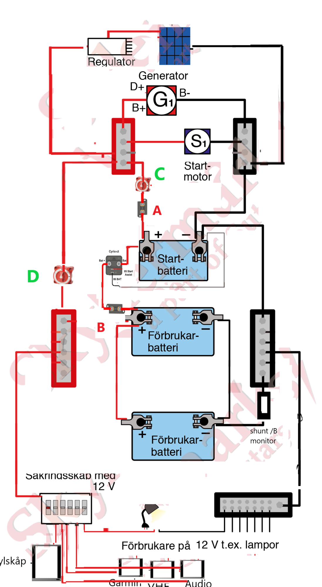

Bakgrund; nybliven båtägare : Bayliner Ciera 2355 från 1997  med en ( törstig) Mercruiser 5,7L förgasare.. Två batteribanker med en "1-2 -All- off" brytare som jag vill ersätta med skiljerelä !
I ritningen har jag två säkringar ( A,B )  Säkring "B" skall skydda mot kortslutning i relät. Säkring "A" är då den som i Skyllermarks schema kallas "huvudsäkring" -.
Frågor ; Hur skall jag tänka  angående storlek på Säkringarna ?
Om jag läst rätt ger min generator max 55A ifrån sig men jag antar att  startmotorn drar väsentligt större strömmar momentant !?
Jag har blivit rekommenderad att använda ett "Cyrix relä´" ( Victron) Det är specat att klara  120A.
(Jag tittade på Biltema´s variant men läste i deras manual att reläet inte fick monteras i motorrummet, så det går bort för min del..)
Jag är även tacksam för rekommendation om vilken modell av Brytare ( C,D )man bör använda !?
Är den inritade shunten /batteri monitorn placerad rätt ?
Tack på forehand !!
Nu är ju din ritning lite fel. Brytare D skall vara kopplad till förb.-batteribanken. Helst med säkring också.
T.ex. detta kit https://www.seasea.se/båtel/elinstallation/skiljerelä/add-a-battery-blue-sea-65a
Eller köpa relät separat plus 2 brytare så kan förbrukningsströmmen vara påslagen även när motorkretsen är avslagen, https://www.seasea.se/båtel/elinstallation/huvudströmbrytare/huvudströmbrytare-blue-sea-m-serien
Vem och varför rekommenderade Victronen?
Om du har 16 mm2 mellan skiljerelät och batterierna kan du ha 100-150A säkringar (B) som kortslutningsskydd. Helst på båda sidor.
Säkring A dimensioneras efter kabelstorleken. Vad har du tänkt där?

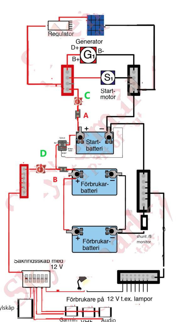

Jag flyttar på brytare D  till förbrukarbanken genom att ansluta till Säkring B -  !?

Jag är osäker på vilken kabelarea som sitter idag men om jag förstått rätt så har startmotorn en spec som säger "Max 120 A"  - Är det det som styr vilken area och säkring jag skall ha ?
Victrons är nog mer avancerat. Då kan man bl.a. koppla ihop batterierna för tillfällig starthjälp. Men då krävs kraftigare kablage än vad man behöver med normalt skiljerelä.
D kan du koppla som du ritat och har du samma kabeldimensioner till skiljerelät och brytare kan de dela kortslutningssäkring.
Försök att hitta kabeldimensionen till startmotorn idag. Skall du återanvända den? Om du byter den till 50-70 mm2 kan du ha upp till 400A säkring som kortslutningsskydd.

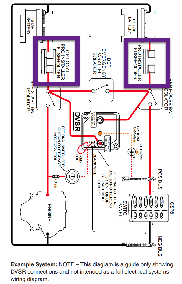

I Blueseas manual är det säkring på båda sidor,
Jag har ett BEP DVSR relä på min båt och där sitter det inte några säkringar från fabrik.
Aha , Tack ja där har man ju ritat in avsäkringar ,
Jag ser att det har man inte gjort i instruktionen till "BEP DVSR" .. men jag antar att du ändå satt dit dessa ?  Är "ANL-säkringar " från Biltema  ett lämpligt val ?
Jag ser även att "BEP DVSR"  tål alltså högre ström ( 120 A )  jämfört med  Blue Seas ; 65 AMP har jag någon fördel av det i mitt fall med en generator som ger Max 60 A ?

Jorå, se mina lila rutor jag satt dit.
Jag har satt dit en ANL-säkring vid mina förbr-batterier. På startbatteriet sitter ingen.

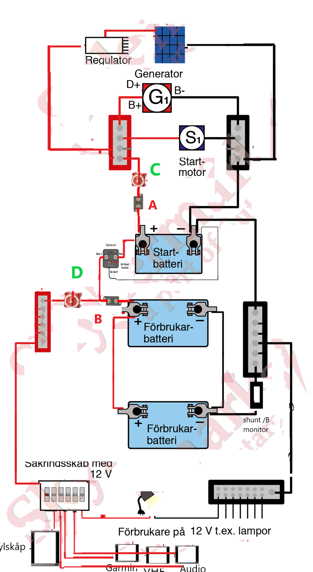

Hallå igen , Jag har gjort ett nytt schema/skiss men är osäker på var jag bör säkra kablaget utöver de två huvudsäkringarna (150A Förbrukare  & 300A Start ).
Behöver jag säkra både "c" och "d"  om jag använder 16mm2 enligt Kane´s förslag ?
Om även "b" är en 16mm2 kabel , behöver den egen säkring eller skyddas den  tillfredsställande av  "förbrukarsäkringen" ?
Tackar på forehand !
a och b skall inte behövas. c och d enligt manualen för skiljerelät (men som jag skrev tidigare har inte jag det på en fabrikselkopplad nyare båt).
150A säkringen skyddar din 16mm2 kabel mot kortslutning men inte överbelastning. Jag antar att du har kvar dom mindre säkringarna från din tidigare figur som skyddar ledarna till dom olika förbrukarna? Om inte så måste du använda a och b och där ha tillräckligt små säkringar för att avsäkra förbrukarna men annars hade jag skippat dom.
Tycker dock att 150A-säkring till dom förbrukare du har listat är mycket overkill. Har du en stor inverter kanske det behövs, men till dom förbrukare du listar klarar man sig med en betydligt mindre säkring. Generatorn laddar ju med max 65A  om ens det.

Ha,  nu fattar jag vad du menade med ”ej från fabrik” i tidigare svar, (uppfattade det som om det var BEP relät som inte hade några säkringar .. .)
De säkringar som visas i BeP instruktionen  svarar  ju faktiskt mot mina två huvudsäkringarna snarare än c+ d .

Ja 150A på förbrukarsidan kanske blir för mycket, har inte räknat efter på vad den totala strömmen kan bli ännu men kanske räcker det med 80 A säkring. Har inte ännu funderat på hur säkring av förbrukarkablarna görs bäst, finns det möjligen någon plusplint med säkringshållare som kan vara lämplig att använda ?
