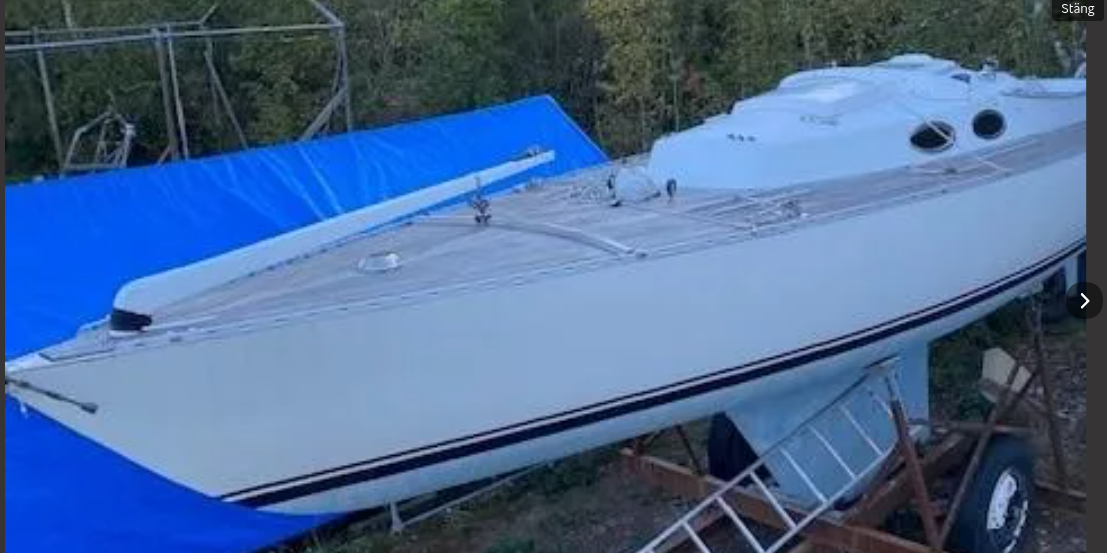

Märklig sak i fören: (halvsjälv)slående fock?
HIttade en märklig sak i fören på en båt på blocket.
Först tänkte jag att det måste vara bommen de lagt där. Men sen hittade jag en bild på en liknande båt som var riggad och hade samma knasiga arrangemang trots bom.
Tänker att det måste vara någon variant av självslående fock, skenan är ju där, men kanske vill de ha lite extra yta?
Inte så lockande lösning på en annars ganska snygg båt.
Vad är era tankar?
Det är en i dag ovanlig lösning, men betydligt vanligare förr, på träskutornas tid, då med bom av trä, förstås.
Egentligen är det ju inte konstigare än att vi har storsegel på bom. Man får mycket mer kontroll över seglet och kan trimma det på fler sätt.

Ran I hade en liknande försegelbom i början av sin segling men den gick sönder och då ändrade Johan det till "normal" skotning av förseglet.
Redigerad av skippeer
Go fortsättning!
Skillande mellan hoyt-  å peter-  bom att peterbommen måste skotas om lite medans Hoyten behåller samma "vinkel" /spänning i skothornet. Vridpunkten ligger väldigt nära förstagesfästet.
Har jag lärt mig. Har inte testat själv.
Annars så kan man ordna självslående med lite linor. Finns flera ex. å beskriv. här på sajten.
