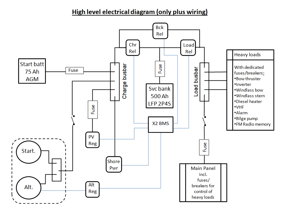

skippeer 445 Postad 11 December , 2021 (redigerade) X2 BMS verkar vara en genomtänkt produkt så jag har köpt ett paket (X2 BMS + reläer + GBS cellpaket). https://batterybalance.com/download/x2-bms-12-24-fact-sheet/ Redigerad 11 December , 2021 av skippeer Dela detta inlägg Länk till inlägg Dela på andra webbplatser
McLasse 707 Postad 12 December , 2021 11 timmar sedan skrev skippeer: X2 BMS verkar vara en genomtänkt produkt så jag har köpt ett paket (X2 BMS + reläer + GBS cellpaket). https://batterybalance.com/download/x2-bms-12-24-fact-sheet/ Det är något jag inte riktigt förstår och skulle behöva hjälp att bena ut i bilden ovan. Även på bilden på sidan 7 i Fact sheet i länken ovan. Nu har jag iofs inte läst så mycket i broschyren utan mest tittat på bilderna... - I mitt huvud ser det ut som att generatorn är kopplad direkt till LFP banken. Jag trodde att det kunde vara direkt skadligt för LFP batterierna (och generatorn). - Det ser även ut som att LFP bank och startbatteri är direkt ihopkopplade vilket inte är optimalt i min värld. Som jag förstått det hela behövs en "magisk låda", någon DC-DC variant (tex Sterling ProAltC), mellan generator och LFP. Jag trodde även att man skulle separera LFP från elmotorer typ start, bog och ankarspel, eftersom dessa inte är gjorda för den kraftiga typen av energikälla som LFP utgör. Jag får nog ta och läsa texten i broschyren också. 🤔 Dela detta inlägg Länk till inlägg Dela på andra webbplatser
Lintott 2 129 Postad 12 December , 2021 9 timmar sedan skrev McLasse: Det är något jag inte riktigt förstår och skulle behöva hjälp att bena ut i bilden ovan. Även på bilden på sidan 7 i Fact sheet i länken ovan. Nu har jag iofs inte läst så mycket i broschyren utan mest tittat på bilderna... - I mitt huvud ser det ut som att generatorn är kopplad direkt till LFP banken. Jag trodde att det kunde vara direkt skadligt för LFP batterierna (och generatorn). - - - Det finns "en fyrkant" med beteckningen "Alt Reg". Det är en styrning från BMS till "senseanslutningen" på generatorn som styr förmagnetiseringen så att utspänningen från generatorn blir korrekt för LiFePO4-batterierna. 9 timmar sedan skrev McLasse: - - - - Det ser även ut som att LFP bank och startbatteri är direkt ihopkopplade vilket inte är optimalt i min värld. Som jag förstått det hela behövs en "magisk låda", någon DC-DC variant (tex Sterling ProAltC), mellan generator och LFP. - - - Nej, det är inte optimalt. Blybatteriet får för låg laddström och oftast för kort laddtid så det blir inte korrekt laddat. En del BMS-tillverkare rekommenderar att sätta en DC-DC-laddare mellan blybatteriet och LiFePO4-batteriet för att få startbatteriet korrekt laddat. En liten motor behöver inte så mycket effekt från startbatteriet så ofta kan en dålig laddning räcka men batteriets livslängd förkortas så klart. Sen används blybatterier ibland framför HVP-brytaren för att ta hand om strömspiken som uppstår om LiFePO4 kopplas bort från laddkretsen så att dioderna i generatorn inte bränns sönder. Ibland sätts det ett blybatteri efter LVP-brytaren för att ta hand om strömspikar som kan uppstå om man kör stora motorer samtidigt som LiFePO4-kopplas bort. Då skyddas känslig elektronik från att paja. LiFePO4 har många fördelar men det är mycket som kan bli fel ("dyrt") om designen på elsystemet inte görs korrekt. 9 timmar sedan skrev McLasse: - - - Jag trodde även att man skulle separera LFP från elmotorer typ start, bog och ankarspel, eftersom dessa inte är gjorda för den kraftiga typen av energikälla som LFP utgör. - - - Det går att hantera hjälpligt genom att ha en lite längre och klenare kabel som ger lite mer motstånd så att spänningen sjunker vid belastning. 9 timmar sedan skrev McLasse: - - - Jag får nog ta och läsa texten i broschyren också. 🤔 Ja, och framförallt skaffa förståelse för hur elsystemet byggs och vilka problem olika topologier löser. Å sen ska det integreras med befintliga komponenter i båten... Det konstrueras fortfarande olika typer av BMS med olika fördelar o nackdelar och som kräver olika design av elsystemet. De stora elsystemstillverkarna (Victron, Mastervolt, m.fl.) har en del systemlösningar som nog är rätt bra men dessvärre fortfarande rätt dyra. 1 Dela detta inlägg Länk till inlägg Dela på andra webbplatser
skippeer 445 Postad 12 December , 2021 (redigerade) Min tolkning är att AGM och LFP kan ha samma laddspänning. Källa är bla Nordkyndesign se kapitel "Alternative 1 – Lead-Lithium Hybrid Bank" där avhandlas just en hybridlösning. https://nordkyndesign.com/electrical-design-for-a-marine-lithium-battery-bank/ Det är viktigt att förhindra generatorn (alternator) från att jobba ihjäl sig dvs överhettning vid hård laddning, med en bilgenerator (standard på båtdieslar) är en vanlig skyddslösning DC-DC eller (alternator2battery från Sterling Power. Min installation har en Balmar MC-614 regulator med tempgivare på generator och på AGM batteri, blir temperaturen för hög skall regulatorn strypa antalet amper. X2 BMS kan oxå tillfälligt stänga av generatorladdningen precis innan den öppnar laddningsrelät, sedan tillåts generatorn åter att ladda startbatteriet. En seglarbekant var orolig över beroendet av X2 BMSen, kanske driftsäkrare med en manuell kontakt istället för ett ”backup relä”. Får fundera på om det är en risk med bck rel... Tanken är att byta ut äldre Odelco BM till en Victron BMV-712 och då tror jag att SOC triggers kan ge signal till X2 BMS. Behöver läsa på mer om möjliga givare. Redigerad 12 December , 2021 av skippeer 1 Dela detta inlägg Länk till inlägg Dela på andra webbplatser
