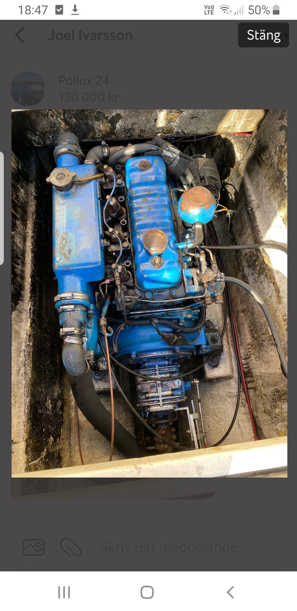

Oolsson 1 Postad 26 Oktober , 2021 (redigerade) Hej. Har blivit med en pollux 24 i behov av renovering. I vinter tänkte jag ta itu med motorn. En Perkins 4.108 från 1986 som läcker rejält med olja. Tänkte lyfta ur motorn och köra m den till en traktorfirma. Vad ska jag be dem byta/fixa innan jag sätter tillbaka motorn i båten. Byta sumppackning vet jag, packningar i främre/bakre del också gissar jag. Är det värt att kolla över/byta inre delar också, kolvringar mm? Önskar helt enkelt en lista på bra saker att be firman fixa/se över, så att jag inte behöver montera ur motorn de närmsta åren. Har också förstått att delarna är billiga på denna motor då den är vanligt förekommande i andra fordon. Så jag gör hellre en ordentlig översyn/renovering av motorn än ett hastverk. Tacksam för alla tips, Oskar, ny på forumet. Redigerad 26 Oktober , 2021 av Oolsson Dela detta inlägg Länk till inlägg Dela på andra webbplatser

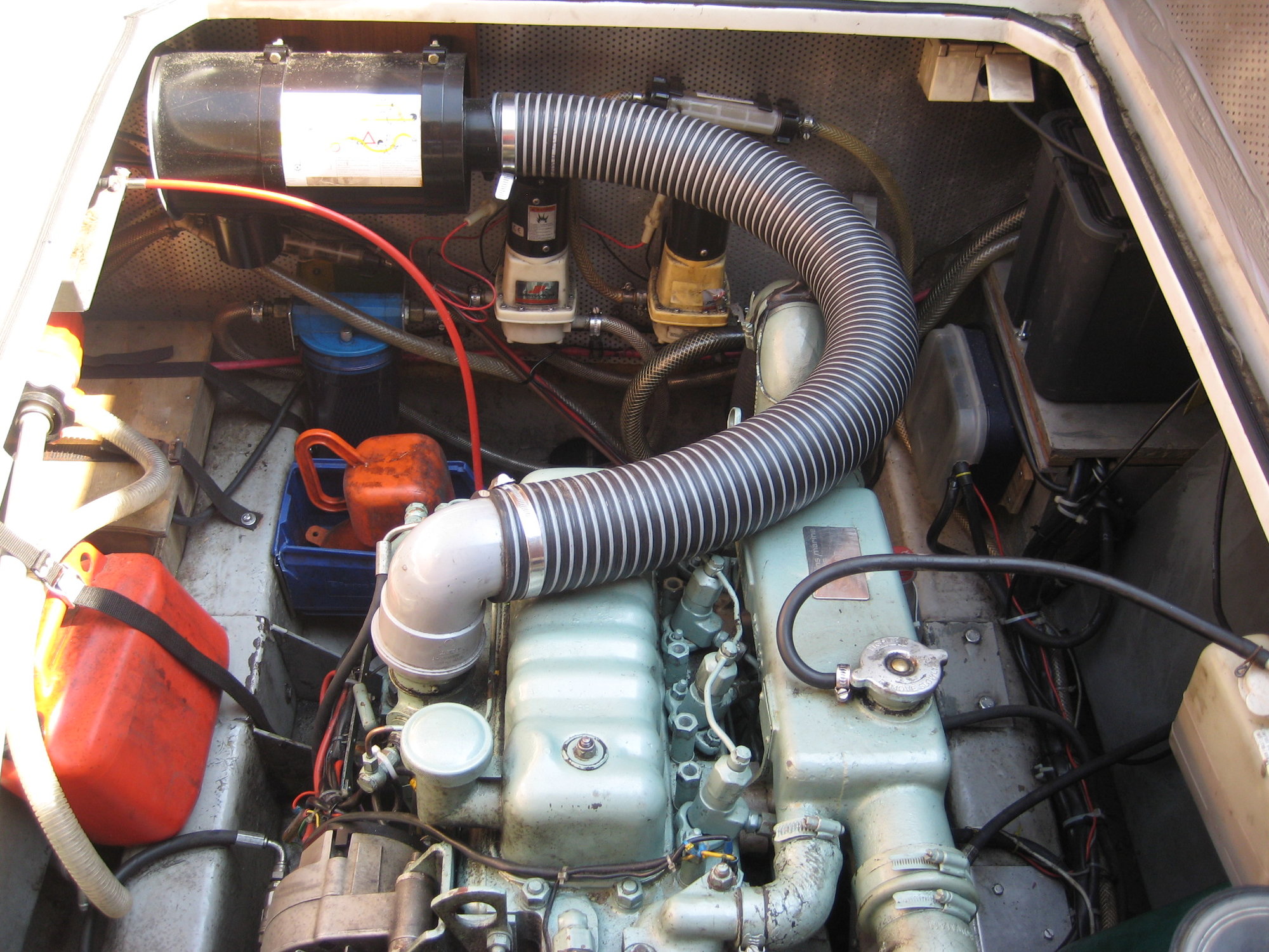

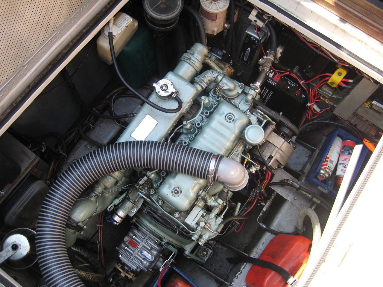

Ove-T 307 Postad 27 Oktober , 2021 Hej jag satte dit en stor luftrenare, inte för att man behöver rena luften på en båtmotor men det gjorde mycket vid insugningsljudet som är högt på en sugmotor. Jag satte också dit ett Racor 500 filter så man slipper lufta. Original CAV filter behöver man sällan byta, i varje fall inte på sjön för att det blir tätt. Jag satte också dit ett expansionstank för kylsystemet då jag hade både varmvattenberedare och gångvärme. Bifogar lite bilder. Dela detta inlägg Länk till inlägg Dela på andra webbplatser
bemek 76 Postad 27 Oktober , 2021 försök hitta rör som smalnar av mot Rörets inlopp ger än bättre dämpning . Dela detta inlägg Länk till inlägg Dela på andra webbplatser
Oolsson 1 Postad 27 Oktober , 2021 Tack ove för fina bilder och tips. Bemek, vad menar du med avsmalande rör och dämpning? Dela detta inlägg Länk till inlägg Dela på andra webbplatser

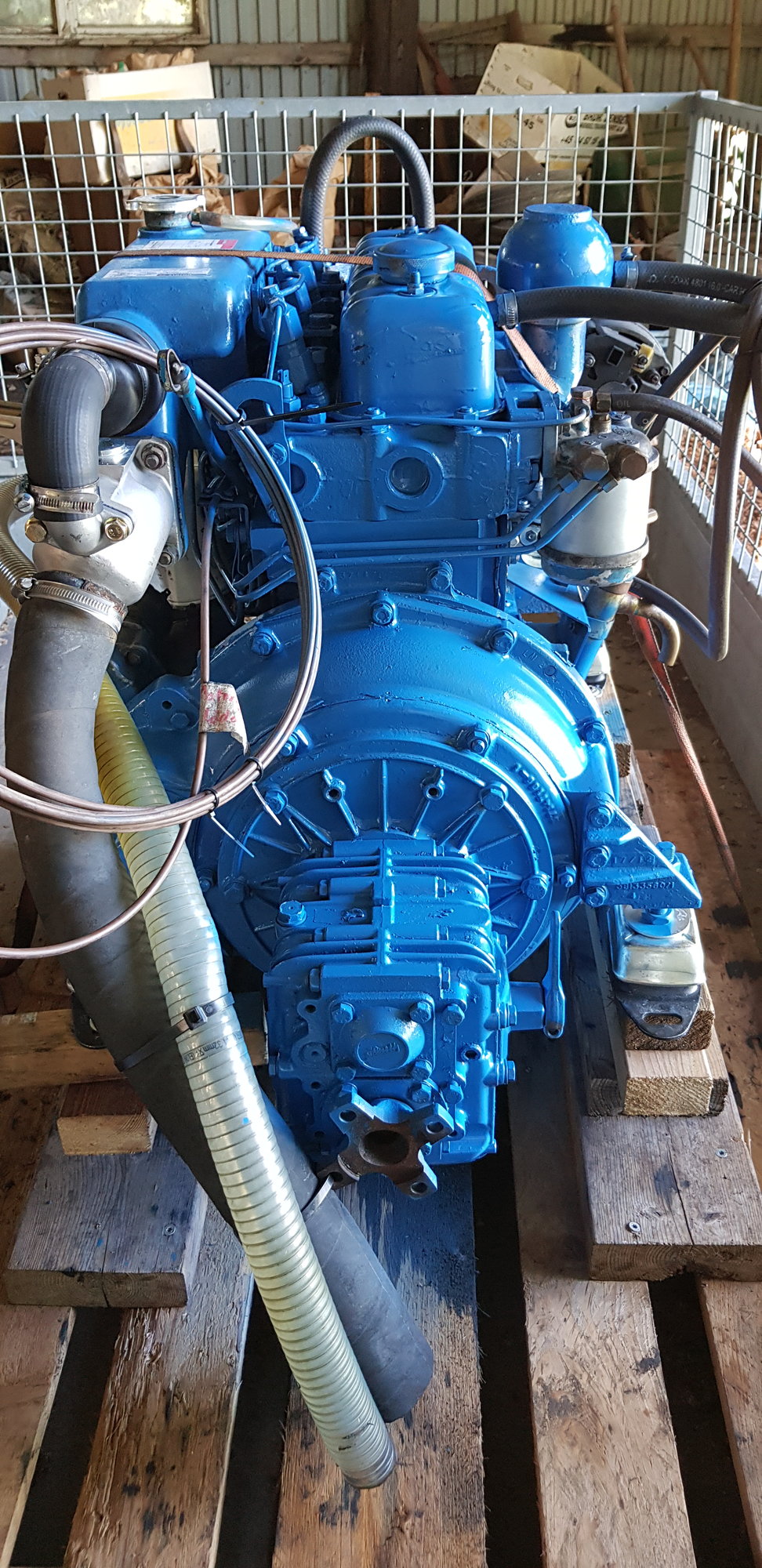

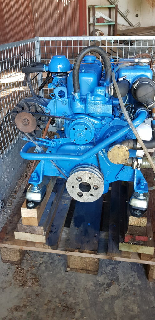

Oolsson 1 Postad 12 Juni , 2022 Nu är motorn renoverad hos erfaren traktormekaniker. Blev byte av en hel del. Bland annat alla slitdelar i motorn som kolvringar, ramlager, spridare, kalibrerar och packad bränslepump, slipad topp, nya ventiler mm. Själv fixade jag ny startmotor och kylsystemet med renspolad värmeväxlare , ny rostfri avgaskrök och nya slangar. Totalt 60 K gick det på. Så hoppas nu att den håller många år framöver. Tack för alla tips. Dela detta inlägg Länk till inlägg Dela på andra webbplatser
