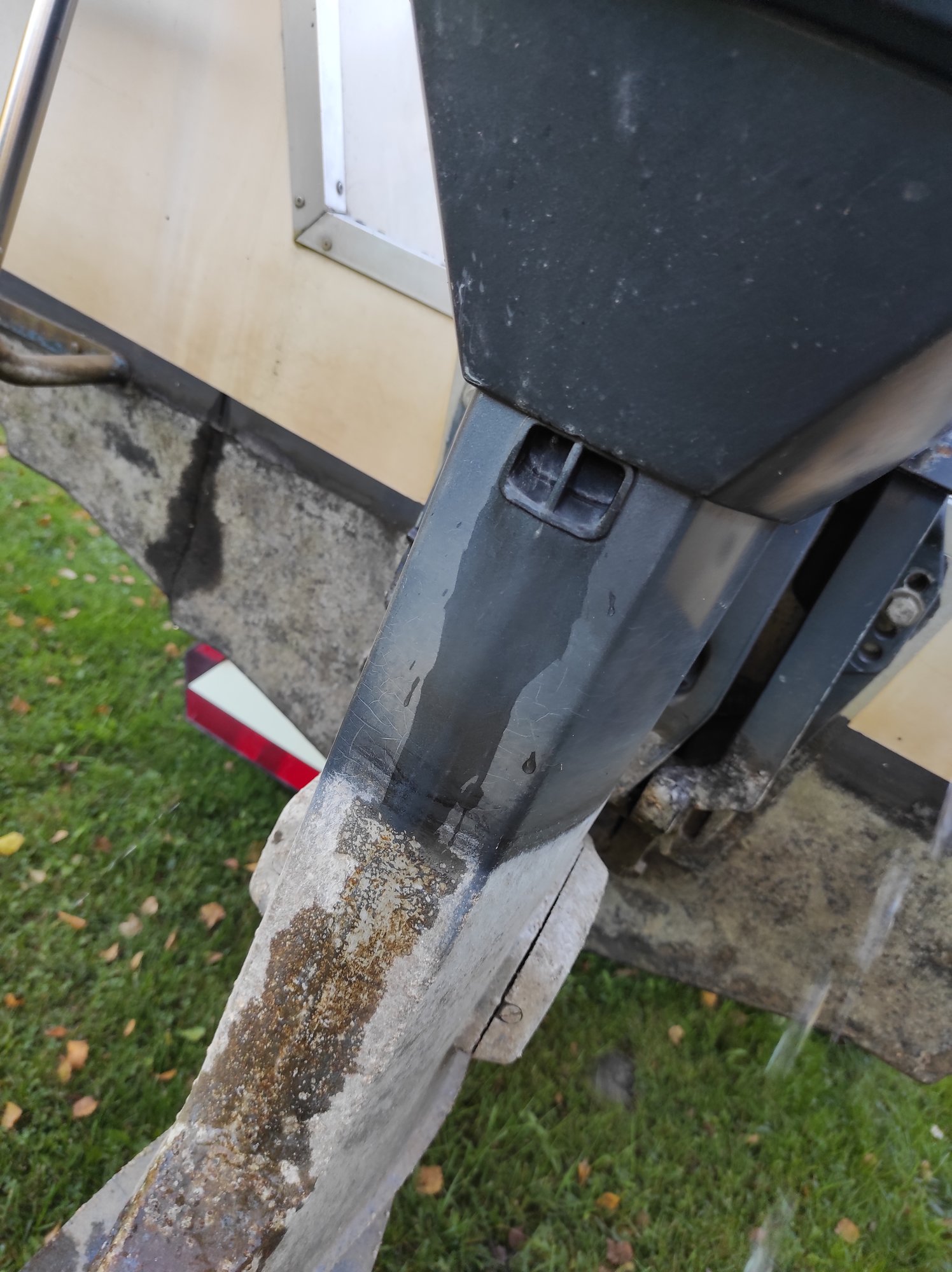

Startade idag motorn på land med spolmuff idag och fick känslan av att allt inte stämde. Kylstrålen var bristfällig, samt att det kom vatten ur två andra ställen, osäker på om det ska det(?)  Bifogar bilder nedan. Är detta friskt? Bild två är alltså bak.
Där skall det komma vatten, dränering och avgasutblås.
Vid koppling av spolmuff så kan skvallerstrålen vara bristfällig.

Men passa på att byt impeller nu inför nästa säsong. Enkelt jobb och kostar 200kr
På min Suzuki 2t upplever jag bättre fart på skvallerstrålen med spolmuff än i sjön. Har tolkat det som att spolmuffen "trycker" in mer vatten än vad min trötta impeller orkar "suga". Kan förstås bero på hur bra muffen täcker intaget, tryck i slangen och en massa annat.

Har hursomhelst klickat hem en ny impeller som åker i till våren.

Ja eller så lossar du växelhuset nu o tar in det i garaget och byter impeller en regnig dag i vinter. Sätt tillbaka allt till våren.
tänk på att en bult kan sitta under trimfenanoden.
