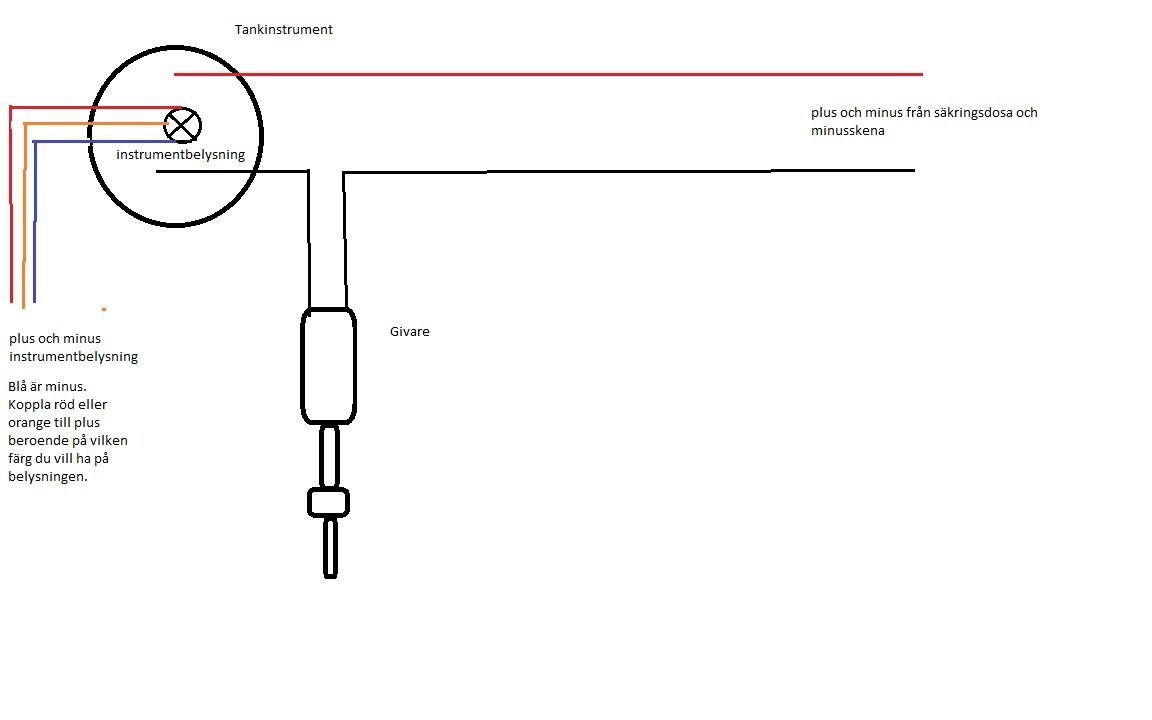

Med en vanlig multimeter är det svårt att mäta sådana resistanser exakt. Dessutom är ju givaren ingen pecisionsgrej, det kan diffa ganska ordentligt, det viktigaste är att du får olika värden när du manövrerar givaren.
På  instrumentet är det svårare att mäta, det kan vara bättre att koppla in givaren i båten utan att montera den i tanken och se om instrumentet ger utslag när du flyttar givarens flottör.

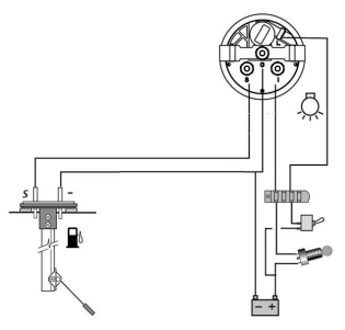

Klart du kan ju kolla att du har plus fram till instrumentet, minus får du genom givaren, som ligger i serie med instrumentet på minussidan.
Så här kan det se ut, i detta skede bryr du dig inte om instrumentbelysningen, sannolikt har du en vanlig lampa i den. Plus till instrumentet kommer oftast från tändningslåset, eller från samma anslutning som voltmetern, om du har en sådan i din panel.

Så kan det bli om man kopplar 12 volt direkt in i mätaren, givaren skall ligga som ett seriemotstånd på minussidan. Jo det finns instrument som tål sådan felkoppling, men alla gör inte det, jag vet!
