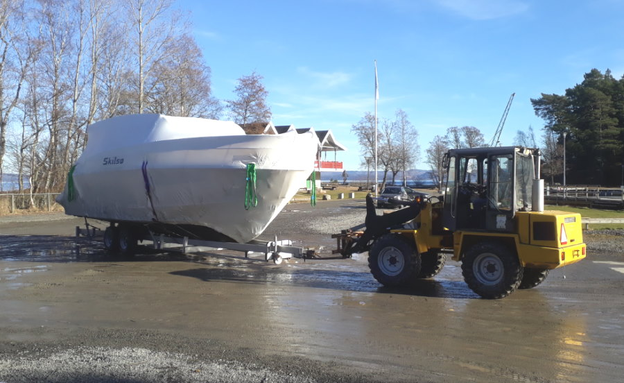

Det är från när båten levererades tidigt i våras, och jo, det är krympplast. Bortskuren och kasserad sedan länge.
Det var ju hjullastaren som du skulle titta på...😜
(Bild f.ö. från min hemsida, delsidan om Skilsö 35)
