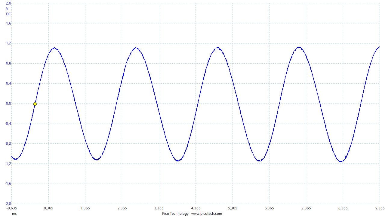

Hur ska signalen från tachometergivaren se ut på en Volvo Penta MD11C ?
Jag får inget utslag på varvtalsinstrumentet.
Bifogar en ossilloscope -bild på hur givarens signal ser ut vid ca 1000 varv/minut.
Frekvensen varierar med varvtalet vilket väll verkar rimligt.
Mätningen är gjord på givarens kablage utan att den är inkopplad till varvtalsinstrumentet.
Vtt = lite över 2 volt enligt bifogad bild.
År det så här det ska se ut och kan jag friskförklara givaren ?
Givaren är den som sitter på motorns BB-sida akterut med 2 flatstiftanslutningar.Tachometergivare_01.jpg.31326bc9b25a9392127aa661d2cedbd4.jpg
