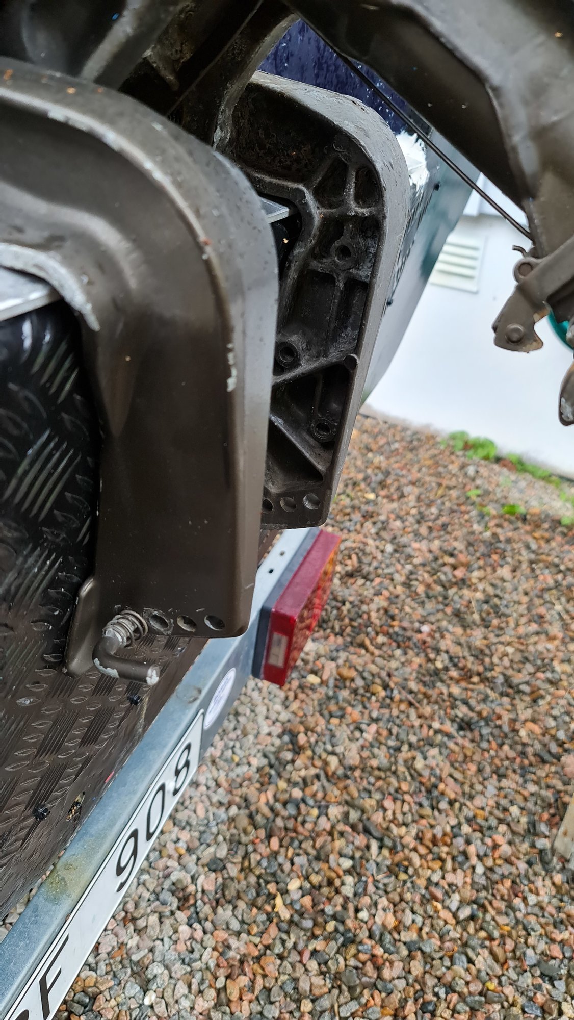

Idag när jag var ute för att fixa till så att jag får igång mitt ekolod, så såg jag att jag har justerhål baktill för att låsa motorn i nertiltatläge.  Jag misstänker att detta egentligen är till för att justera hur motorn ligger i förhållande till båten & vattenlinjen, men hur skulle det påverka om jag flyttade den lås-pinnen som sitter i till 3:e jacket istället för första? Motorn skulle såklart pekar mer uppåt hela tiden, Skulle det bli ett jättestort problem??

Jag har en pinne som jag drar ut då jag sänker i motorn efter att jag rampat båten. Alltså den pinnen som låser motorn i uppfällt läge. Sedan i nedfält läge så är det en hake som låser emot den låssprinten som jag hade ett foto på.
Att flyta speinten var enkelt men jag får köra med båten i samma läge hela tiden då den inte är lätt att flytta när båten är i vattnet..

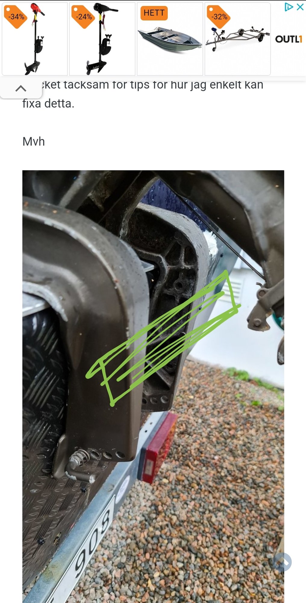

jag förstår inte riktigt var jag skall sätta vedbiten för att den skall sitta säkert??
Det kanske är såhär enkelt du menar??
Enda problemet jag ser är den tunna metallpinnen som man ser gpr ner utmed motorn. Men jag skall kolla ifall det kanske bara är något fjädrande som flyttar sig.
Nu när jag spg videoklippet så vill jag förtydliga. Jag vill alltså fortfarande ha propeller i vattnet för att kunna få drift framåt.  Inte ha ddn i uppfällt läge.
Jag hade placerat träklossen högre upp än på skissen. Uppe i "vecket" under motorn borde det hålla sig på plats, förutsatt att propellern fortfarande är i vattnet då. En annan variant är att fästa en lina bak på motorn (runt, med två lösa ändar som går framåt) och använda den för att dra upp och "förtöja" motorn i delvis uppfällt läge. Så gjorde jag för att helt vinkla upp utombordaren på vår första segelbåt eftersom låsmekanismen inte funkade på den. Med linan kan man justera vinkeln väldigt exakt.
