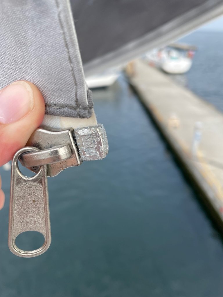

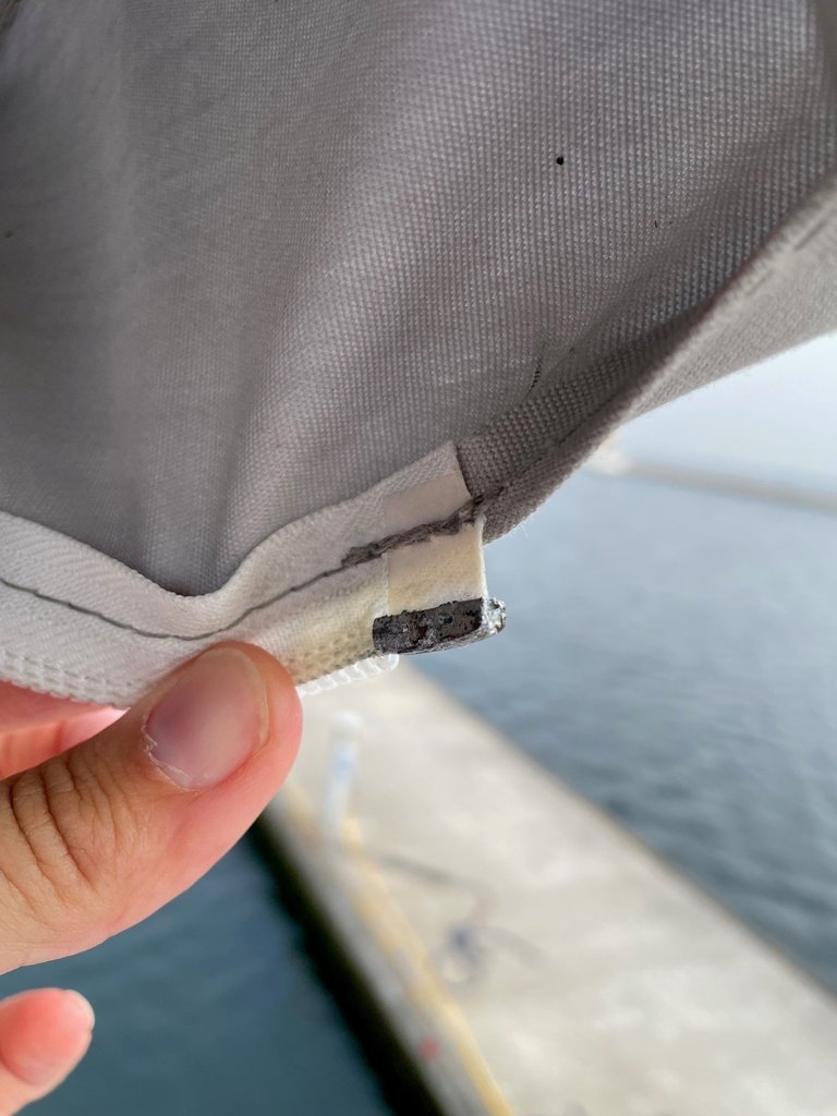

MickeWic 12 Postad 26 Juli , 2021 (redigerade) vissa av blitxlåsen till kapellen har mycket korrosion på sig så tröga som bara den att öppna/stänga..Visar en bild på ett av dem. Vilka medel kan vara bra att använda för lösa upp lite? Sedan är båten från Frankrike så det är vissa metalldetaljer inne i båten som är lite gröna och tex på kyl är det små små rostfläckar på vissa delar, vad skulle bästa medlet vara här för att försöka bort? Häxan puts? Redigerad 26 Juli , 2021 av MickeWic Dela detta inlägg Länk till inlägg Dela på andra webbplatser
excel319 612 Postad 26 Juli , 2021 Rent allmänt mår blixtlåsen bra av att smörjas med t.ex. https://www.biltema.se/bilvard/smorjmedel/fetter/torrt-smorjmedel-med-ptfe-2000042303?gclid=CjwKCAjwuvmHBhAxEiwAWAYj-PKrgkz8PDQDPNmnIs1KgDuHlZ_y-c7Pi4Fp2QMV9-wGUZ0t4VOTLRoC-2QQAvD_BwE Dela detta inlägg Länk till inlägg Dela på andra webbplatser

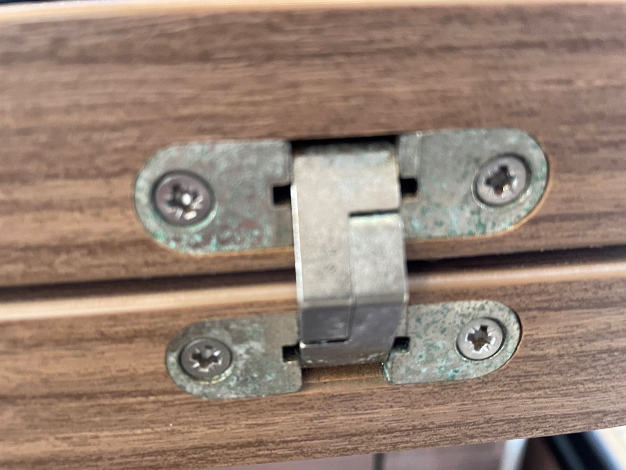

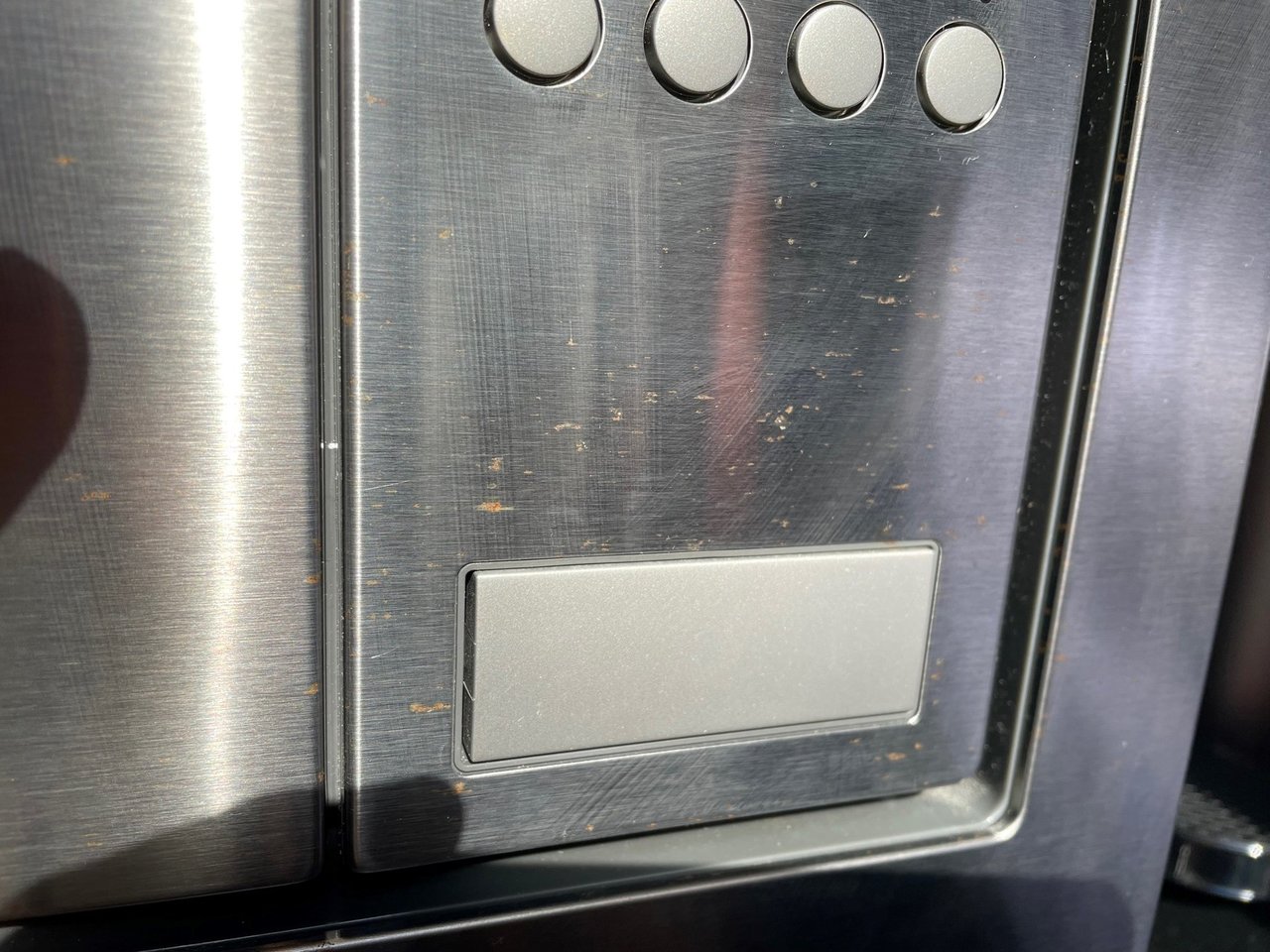

MickeWic 12 Postad 30 Juli , 2021 Hej Här kommer bilder, gröna fläckar på tex gångjärn på bilden, gångjärn går ju byta men det är bara en exempelbild, det finns på fler metalldelar som är svårare att byta. Rostfläckar på andra bilden som ser ut så här på micron Dela detta inlägg Länk till inlägg Dela på andra webbplatser
IngemarE 3 912 Postad 31 Juli , 2021 (redigerade) 13 timmar sedan skrev MickeWic: Hej Här kommer bilder, gröna fläckar på tex gångjärn på bilden, gångjärn går ju byta men det är bara en exempelbild, det finns på fler metalldelar som är svårare att byta. Rostfläckar på andra bilden som ser ut så här på micron När det ser ut så där (gröna, gångjärn) så har ytbehandlingen givit upp. Putsning kommer göra dem snyggare, men risken är att de väldigt snabbt blir angripna igen eftersom skyddet s.a.s. är borta. Långsiktigt är det egentligen bara byte som gäller. Rostfläckarna på mikron skulle ev. kunna gå att putsa bort med stålull/Svinto (uppblött för att minska reprisken) eller Autosol. Gissar att materialet är "rostfritt stål", men på dessa produkter är legeringen snarast "rosttrögt" stål. Nog därför den fått rostfläckar. Då materialet är homogent går det att putsa, och antagligen blir åtgärden mer bestående. Enda funderingen är om ytstrukturen är "borstad", då får du tänka till lite när du putsar. Ungefär som på DeLoreanbilar - bilen som var hopplös att hålla ren, med sin kaross i borstade rostfria paneler. Redigerad 31 Juli , 2021 av IngemarE 1 Dela detta inlägg Länk till inlägg Dela på andra webbplatser
MickeWic 12 Postad 1 Augusti , 2021 hur är det om man inte gör så mycket, kommer angreppen bli värre. kommer vinterförvara inomhus Dela detta inlägg Länk till inlägg Dela på andra webbplatser
