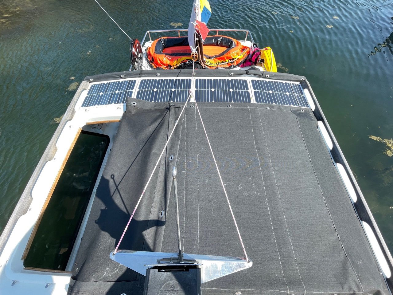

Installation 1 på Överbyggnad tak från 2018.
4x18W=72W (schottkydioder på varje panel)
Uppmätt ström: 1,9A

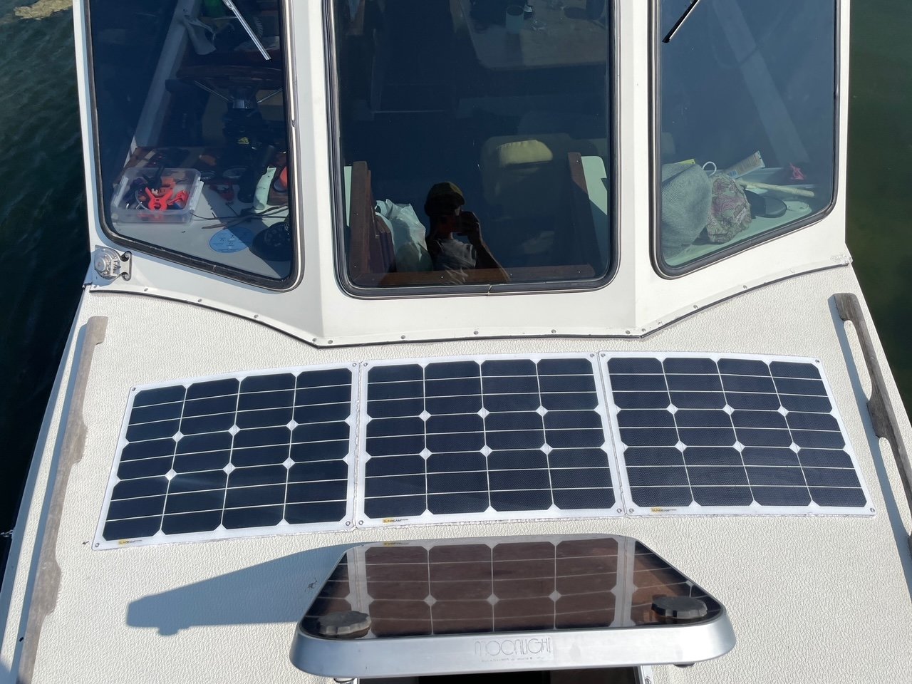

Installation 2 på Fördäck från 2019, 3x36W=108W (inga dioder)
Uppmätt ström: 2,3A
Per panel:
styrbord, 0,4A
Mitten: 1,2A
Babord: 0,7A
Den stora installationen ger alltså ”bara” 20% mer ström under likvärdiga förhållanden trots att den är 50% större. Jag tycker också det är märkligt att panelerna i sig där fram ger så olika bidrag.

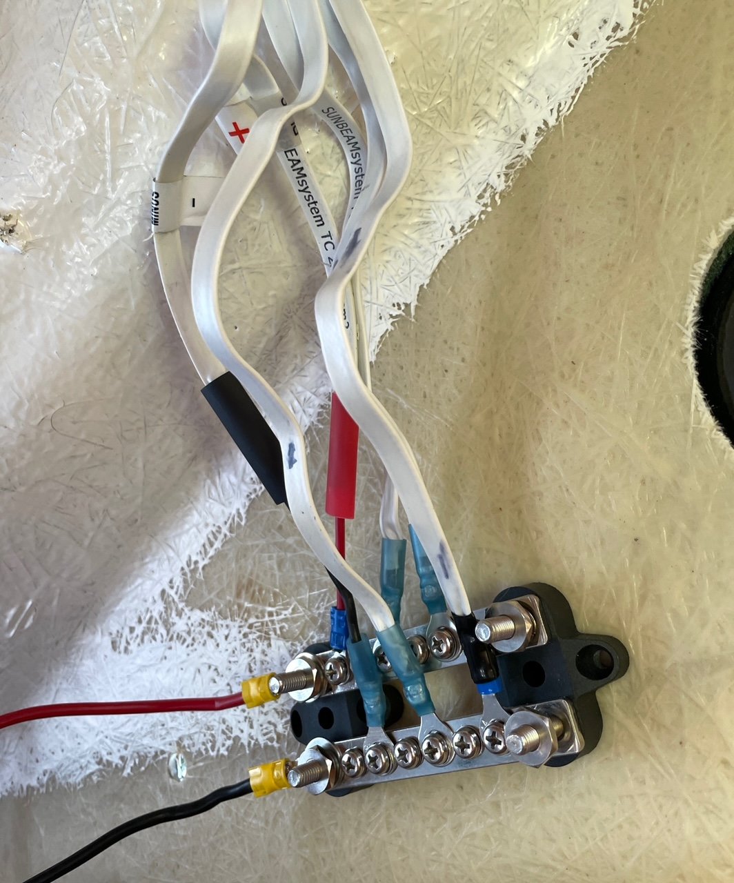

Är det någon mer som tycker det verkar märkligt? Vad finns det för källor jag kan felsöka? Den främre gruppen har längre till batteribanken (2,5 meter extra kabel kanske) men däremot har jag en 6mm2-kabel för dom.

Är fördäcket mer välvt än taket som gör att det hela tiden påverkar en eller två paneler negativt?

Är alla panelerna kopplade till samma regulator?

Hej, tack för svar. Det stämmer att fördäcket är litet mer välvt än taket, men det var inte den panel som var mest vänd mot solen som gav mest, så jag avfärdade den skillnaden som anledning.

Solceller Tak Sunbeam Tough/flush 3x36W = 108W
Spänning vid maximal effekt (Vmp): 18,57 V
Ström vid maximal effekt (Imp): 1,99 A
Köpta på Captains Maj 2019
Solceller Tak Sunbeam Tough/flush 4x18W = 72W
Spänning vid maximal effekt (Vmp): 19,4 V
Ström vid maximal effekt (Imp): 0,92 A
Köpta på Captains 2018
Det är en mppt-regulator jag har som alla är kopplade till.
