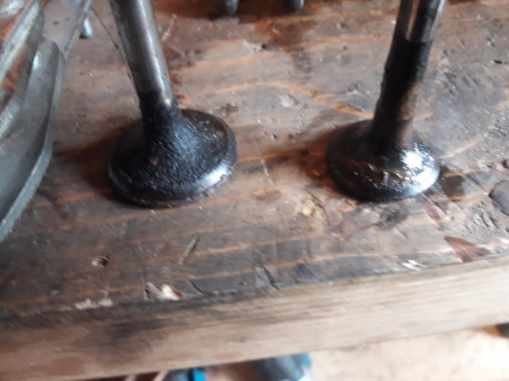

Den där toppen såg lite trött ut… blir det verkligen tätt så du får kompression? Lägger in en bild på hur min såg ut när jag plockade isär motorn, som jämförelse.
Vad var det fel med motorn med så rent topplock?
Felet visade sig vara en trasig högtryckspump, men eftersom rådet är att de inte kan gå sönder så kollade jag allt annat. Jag hade fått vatten i oljan pga läckande impellerpump, vilket gjorde att högtryckspumpen kärvade ihop.

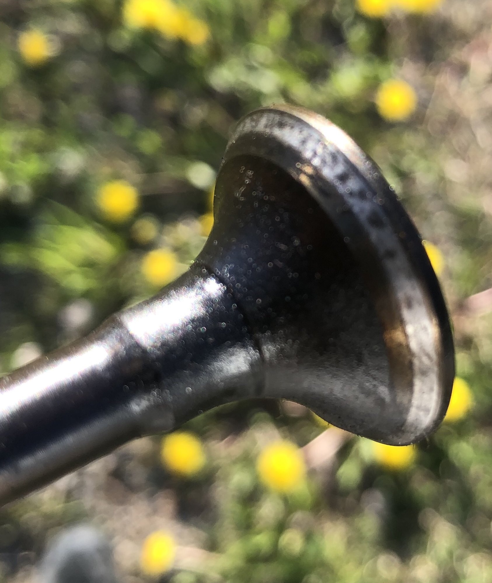

Bilden på toppen var tagen efter en lätt avslipning/grovrengöring med scotsh-brite, vill jag minnas - det är så här motorn ska se ut invändigt. Lägger också in en bild på hur ventilerna såg ut före inslipning.

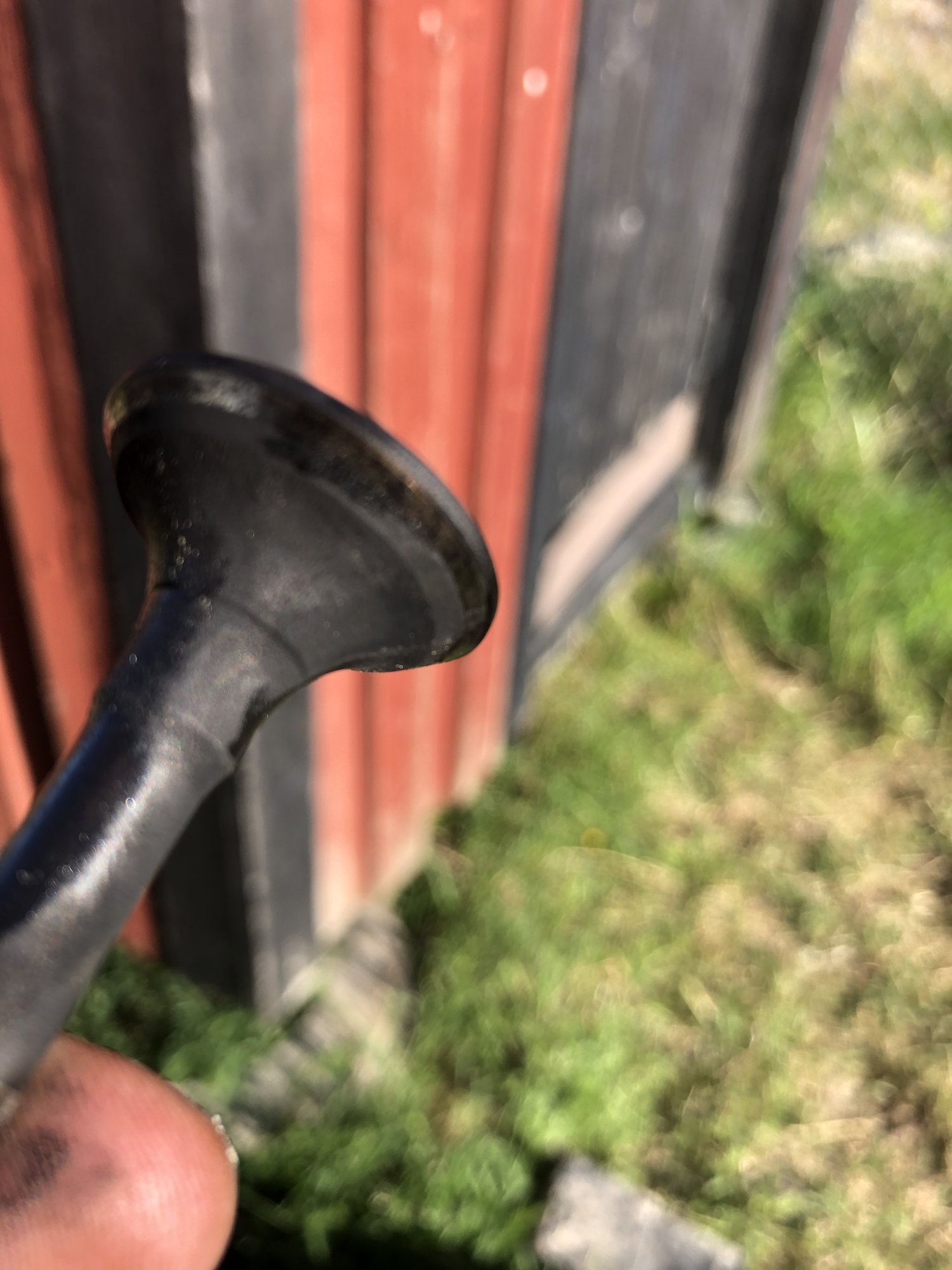

…och efter; slipat med pasta och ”indianpinne”, dvs inget finlir direkt.
3 timmar sedan skrev Peter_K:

Oj, och jag sa det inte på skoj ens, utan det är vad jag lärt mig att de stora grabbarna säger.
Och Google håller med 😁
