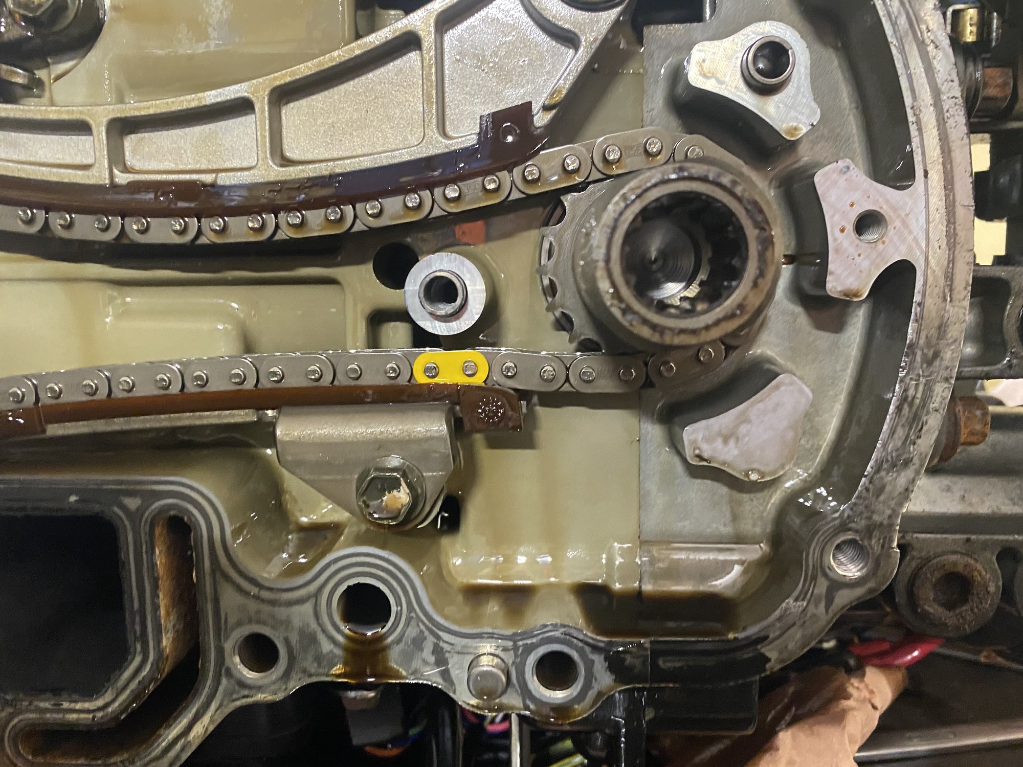

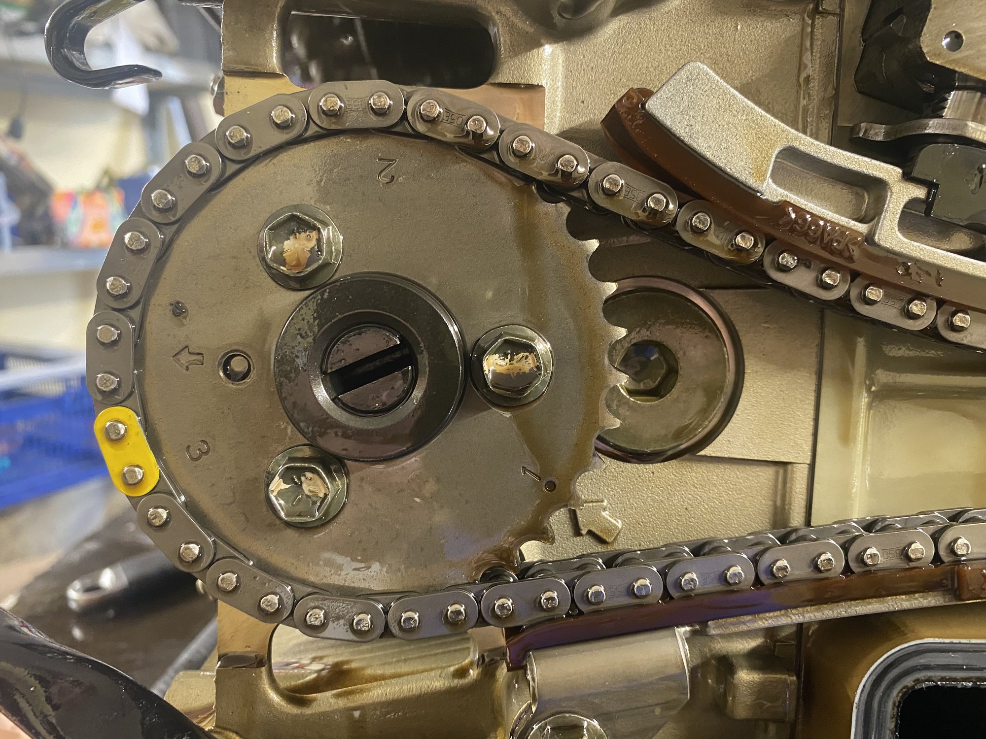

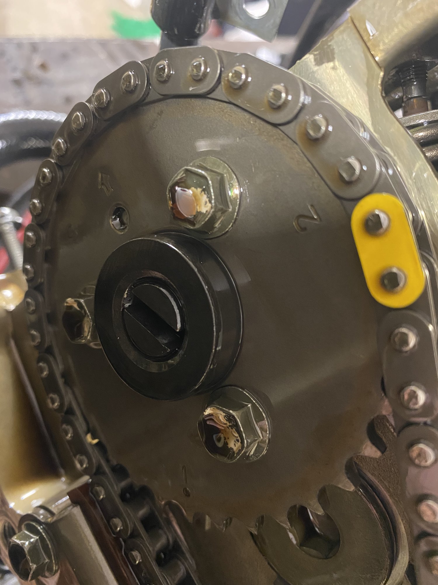

Nu är semestern slut och dags att ta tag i motorn igen!
så här ser kamkjedjan och dreven ut.
Antar att den gula markeringen ska tajma in med pilen på drevet vid kamaxelsidan? (Stora drevet) det lilla drevet (vevaxel) hittar jag inte någon pil på.
känns konstigt att den ska kunna kugga över så många kugg av en grundstöt?
om drevet på vevaxelsidan stått stilla pga grundstöten borde den väl inte ha ändrat timingen på kamaxelsidan? Således fått kjedjan att kugga över så att säga. Rätta mig gärna om jag har fel!
22 timmar sedan skrev StortD:
Den gula länken på kedjan och pilen på kamaxelkransen ska linjera. Det finns även en markering på vevaxeln, men det är en rund markering, den ska linjera med andra gula länken. Jag klistrar in en bild med instruktioner hur du ska ställa timningen nedan.
image.png.4a9adae021ae7584e9fd311cc95b616c.pngimage.png.02fda60aca05d1e95abc61c372ac8a49.pngimage.png.9cc0ceecccb3feea651772a85fd61467.png
Lite beroende på hur många varv jag drar runt motorn så flyttas markeringen på dreven jämfört med markeringarna på kjedjan. Det närmaste jag har kommit är en kugg ifrån. Bifogar bilder.
bild 1&2 är när jag snurrar vevaxeln och får timingen att stämma enligt den bifogade instruktionen på timingen.
bild 3&4 har jag försatt vevaxeln så att cylinder 1 står i TDC. Där ser man hur mycket det diffar.
Det som borde ha hänt när jag körde på stenen är alltså att drevet på vevaxelsidan stått stilla och axeln fortsatt rotationen och därmed ändrat timingen? Ända rimliga förklaringen enligt mig varför den inte skulle vara i ordning. Men skulle den flytta kjedjan för det? Tycker inte kjedjan borde ha någon betydelse för timingen för den har samma antal länkar oavsett markeringar. Kanske har hänt tidigare och någon inte brytt sig om att montera den med gula markeringarna för timingpilarna?
Lösningen borde således vara att snurra vevaxeln till TDC på cylinder 1 och sedan ställa om timingen på kamaxeln efter det?

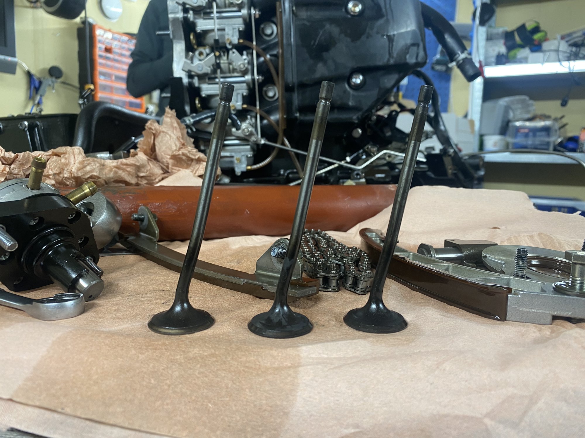

ang toppen så undrar jag om det är någon som vet om ventilerna kan ta skada av fel timing på denna motor. I servicehamdboken så verkar det som att cylindrarna inte är helt plana upptill utan lämnar utrymme för ventilerna i kanterna.
Sista bilden får jag inte in eftersom jag tydligen laddat upp för mkt enligt Maringuiden
11 timmar sedan skrev StortD:
Du kanske måste plocka av kuggkransen på kamaxeln och kontrollera att "dowel pin" är hel och i rätt position. Se steg 1-2 i instruktionerna.
2 timmar sedan skrev Craycoat:
Jo det har jag gjort och det såg bra ut. Tänkte lyfta toppen när jag ändå har isär allt för att se så ventilerna klarat sig mm. Kändes trist att montera ihop och sedan behöva demontera allt igen ifall ventilerna är trasiga.
2 minuter sedan skrev StortD:
Jag har tyvärr inte lyckats hitta någon information om din motor är av typen interference eller non-interference så jag kan inte hjälpa dig där. Gissningsvis är den en non-interference.
9 timmar sedan skrev Craycoat:
Jag får lyfta av toppen och kolla upp hur den mår. Dock behövde man en 12kantshylsa 10mm lång som jag inte hade så det får bli nästa veckas projekt.
