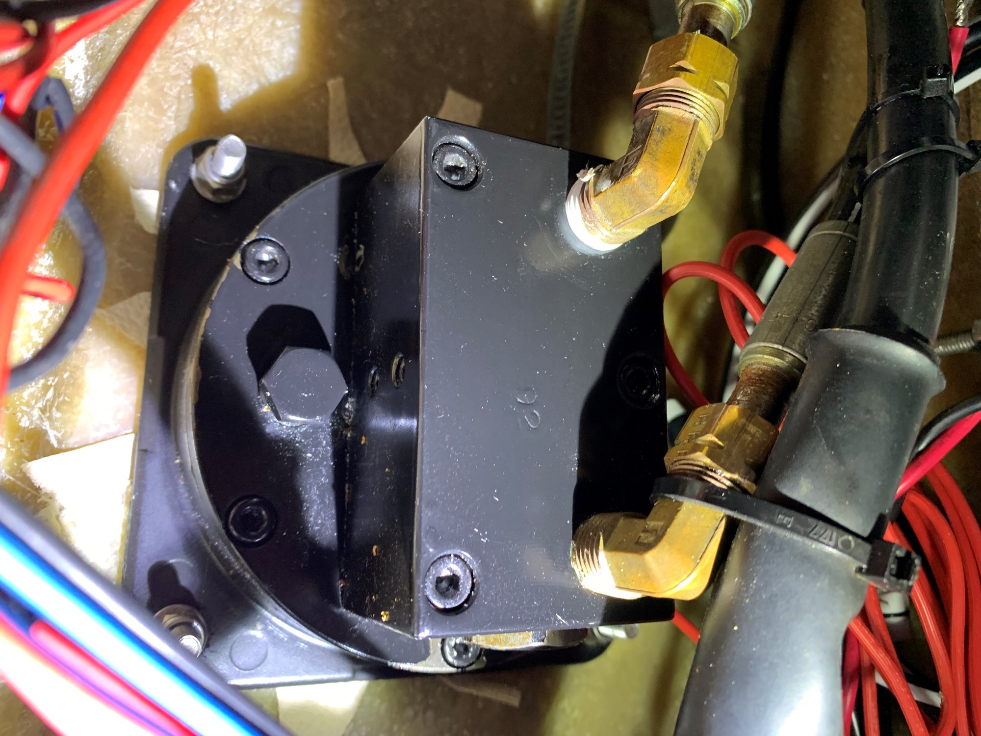

Håller på med installation av autopilot i min Princess 30. Har inga problem med el och nätverk men nu är det dags att docka in hydraulpumpen mot slangar och returledning mot rattpumpen. Skulle vilja slippa att byta befintliga slangar och koppla in med två T-rör. Finns ju en del satser med kopplingsdelar att beställa på nätet. Blir dock inte klok på om dom stämmer. T-kopplingarna har ju någon typ av klämring som lär kräva att YD är rätt. YD på mina slangar är 11,4 mm. Någon som har koll på grejorna?
Bild på slangarna vid rattpumpen
Vad står det i installationsanvisningen?
Undrar om du har rätt typ av rattpump, mina rattpumpar har tre anslutningar, tre slangar, varav en av dessa går mellan rattpumparna. Den ena rattpumpen i mitt system borde ju motsvara en autopilotpump...?

Jo den tredje slangen blir helt ny och in på en av portarna i rattpumpen, den finns. Det har jag koll på

Jag är helt klar på inkopplingen. Frågan gäller T-kopplingar på befintliga slangar som har YD 11,4 mm
Kolla på Navinordic.se, de har en del grejor från bla Mavimare, det finns 2 dimensioner till dem 5/16 & en mindre som jag inte vet.

Endast returen, om med T-koppling skall upp till behållaren måste göras en ingrepp på.
Du har troligen rattpumpen som reservoar (och fyller på där), och den extra bulten som syns till vänster är troligen där returen skall in.

Om 5/16" (=7,94 mm) är innerdiametern på slangen så skulle ytterdiametern kunna vara 11,4 mm. Annars är 7/16" (=11,11 mm) närmast till hands. Men jag vet inte hur man sätter måtten på hydraulslangar.
Det ser ut som att du har pressade hydraulslangar, samma som används på t.ex grävmaskiner. Ta med dig någon del av kopplingen, det finns olika system på anslutningar, och gå till en verkstad som pressar hydtaulslangar så fixar dom det.

Problemet är löst. Tog med slangarna till Hydroscand som pressade nya T-kopplingar till mina slangar och tillverkade nya där det behövdes, retursslang samt nya slangar mellan pump och T-koppling.
