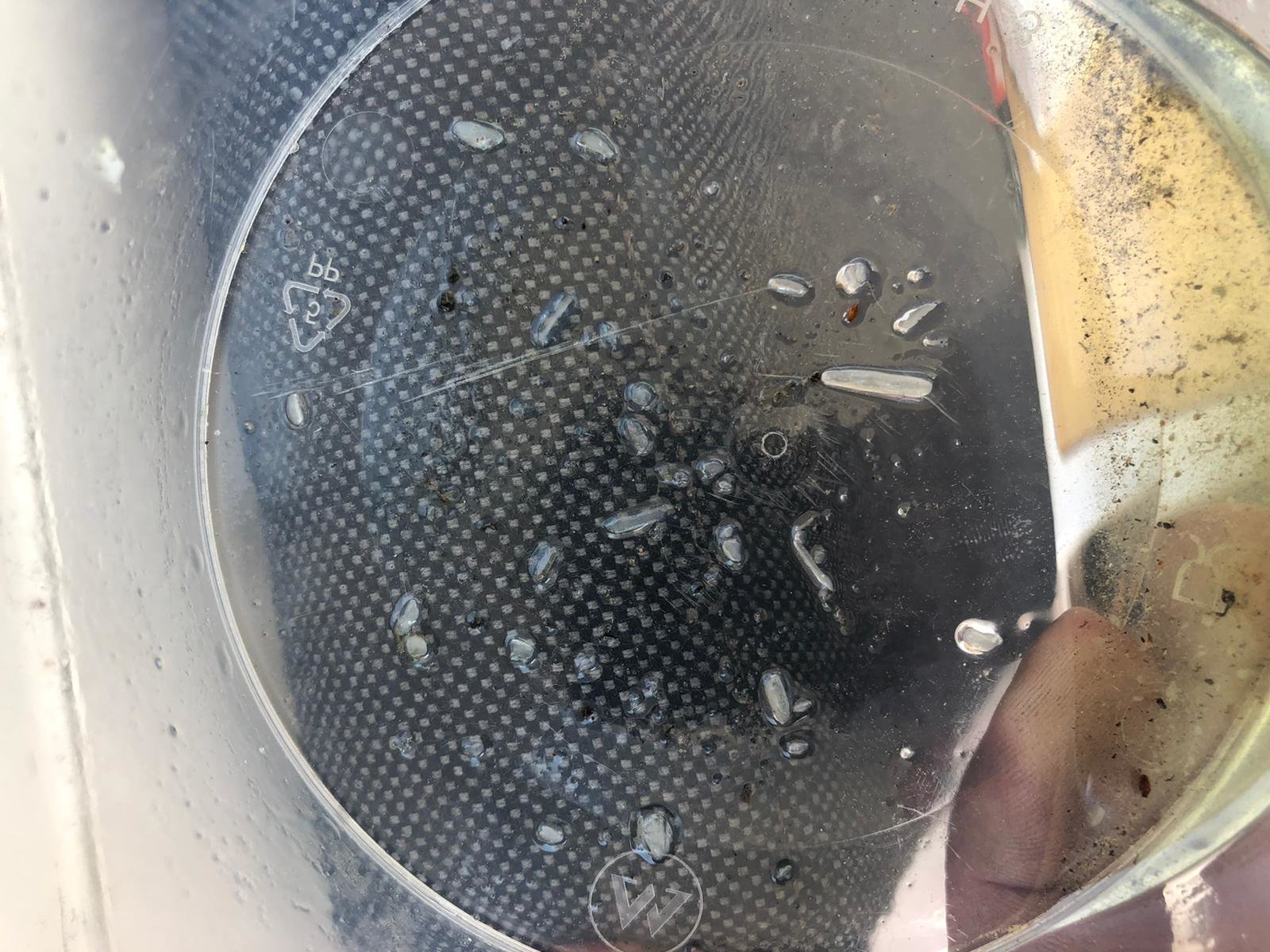

Inget vatten i bränslefiltret men hittade däremot lite vaxliknande smuts (se bild), de bitarna torkade sen ihop i solen. Förstår inte hur det kan vara smuts i tanken efter att den tömts tidigare i våras. Tändstiften har jag pillat på, satt lite lösa men justerades och satt därefter bra.

Tanken kan vara ren, men frågan är hur rent bränslet är? Om du tankar direkt från pump kanske du skulle byta tankställe. Om du tankar med dunkar så kolla hur dessa ser ut på insidan. Du bör kanske filtrera bränslet du tankar för att säkerställa att du får rent bränsle i båten. Det är jobbigt att serva motorn gång på gång ifall det är bränslet det är fel på.

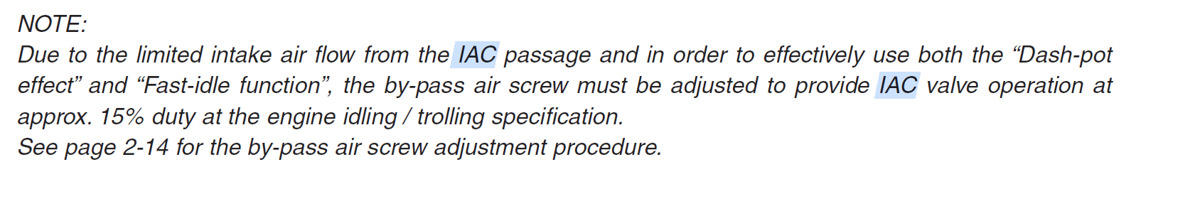

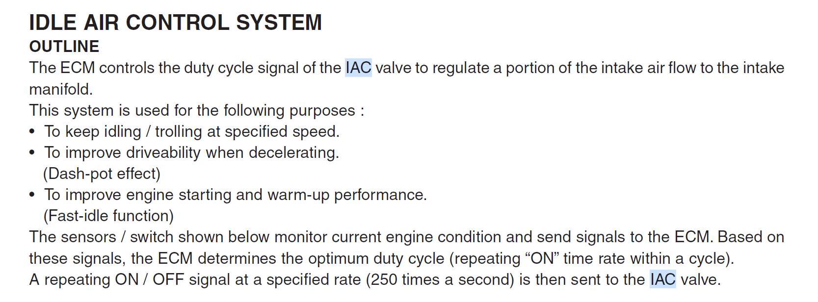

Hej, det är som Mae222 skriver mycket troligt att detta beror på en igensatt IAC- (tomgångs) ventil. Denna ventil har flera uppgifter ena är att sköta lufttillförseln vid tomgångskörning och en annan funktion är att den ser till att motorn får rätt bränsle/luft-blandning vid hastighetsminskningar (Dash-pot effect). Om inte denna fungerar som den ska kommer du att uppleva precis de symptom som du beskrivit, motorn kan stanna på tomgång, och den kommer att få problem med blandningsförhållandena mellan luft och bensin vid hastighetsminskning.
Så har står det i servicemanuallen till motorn
