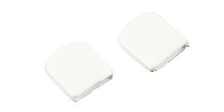

Vi har sådana här ändstycken på våra lattor, mjuka och sitter kvar.
Finns bl.a. på Hjertmans.
3 timmar sedan skrev Mackey:
Jag hade sådana, och de satt kvar. Längst inne i lattfickan, när jag tog ur lattan.
Därav är mina tejpade nu 🙂

Ha, ha! Det hade jag glömt!
Samma här faktiskt, men jag limmade fast dem sedan...
