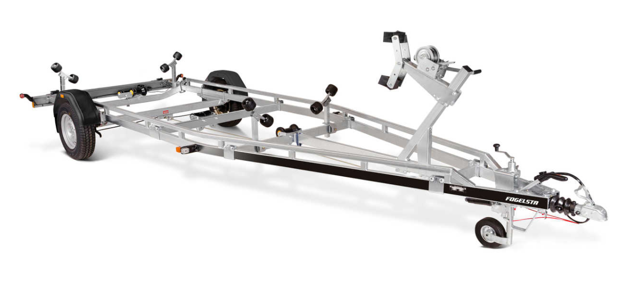

Jag ska skaffa en bromsad båttrailer 80km/h till en motorbåt som väger ca 1100 kg inkl motor, 5,8m lång.
Skulle tro att det behövs en trailer med totalvikt på minst 1500kg för detta.
Har kikat lite på en Tiki trailer och undrar om någon här har erfarenhet av dessa båttrailers? (Jag har det inte)
Brenderup/Fogelsta är ju välkända märken som jag dessutom har erfarenhet av men jag undrar lite hur Tiki står sig mot dessa?
Kvalitet?
Funktionalitet?
Konstruktion?
Dessa är 1500 kg-vagnar med ungefär samma nypris. För mig skulle valet vara enkelt -> Fogelsta. Fogelsta ser ju bra mycket stabilare ut.
Hade du tittat på någon annan Tiki-variant?
Redigerad av Kane
Köpte mig precis en begagnad tiki som du visar. 2006:a.
Nöjd med den så här långt.  Låg bra på vägen. Man får ta bort lyktorna med tillhörande kabel på varje sida.
Vår båt väger precis vad man får lasta och är 6.2m.
Har använt mig av en Tiki 1500 för många år sedan, den hade lätt för att börja svaja. Anledningen var nog den enkla dragstången.
Har efter det endast hållt mig till Fogelsta och Brenderup.
Har aldrig haft de problemen med de vagnarna.
