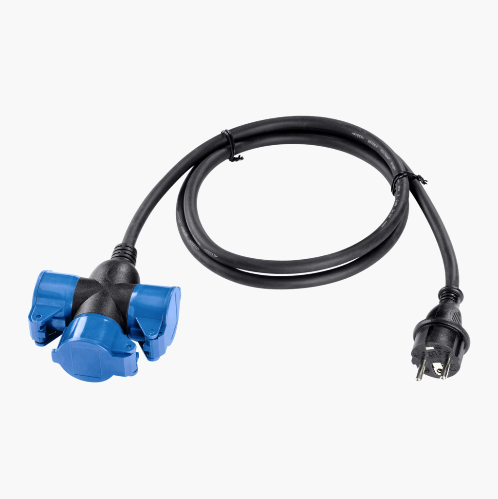

Jag byggde ihop ungefär en som på bilden fast med europadon som hane.
Då kan jag dela med mig av de få uttag som finns...
Nu har det ju visat sig att vi laddar med landström ungefär en gång per säsong, så min generositet är ju därmed väldigt begränsad. :)
Ja en sådan har jag också fuskat till.
Hamnvärdarna är inte alltid så glada till att man delar eluttag med grannbåten, visserligen kan dom ju ta betalt mer än en gång för varje eluttag, men å andra sidan belastar ju, säg, två båtar säkringen i elskåpet eller elstolpen dubbelt så mycket som om bara en båt var ansluten, så dess automatsäkring kan lösa ut, precis då hemmalaget i TV-machen skall lägga mål, och alla hummer och oxfilé som man vanligtvis har i båtkylskåpet kan bli fördärvad och oätbar.... och det vill man ju inte.... eller hur!?
