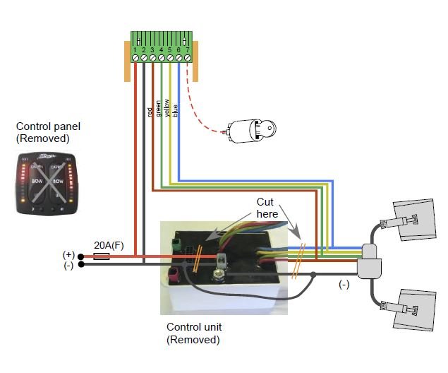

Skall montera in Trimplanspanel Acsrp Auto från Mente-Marin på min Flipper 640 DC-18 med Bennet hydrauliska trimplan.
Problemet är att det sitter en styrbox vid pumpen som man måste koppla förbi.
På alla montering anvisningar och hemmagjorda kopplingsscheman så står det att man skall koppla bort styrboxen och koppla direkt till pump och magnetventilen som styr trimplanen.
Det inga problem att fimpa gul och blå kabel till pumpen men hur gör man med dom som går till cylindern, där är det två kabla till varje cylinder . Skall man tvinna ihop dom så att det blir en kabel.

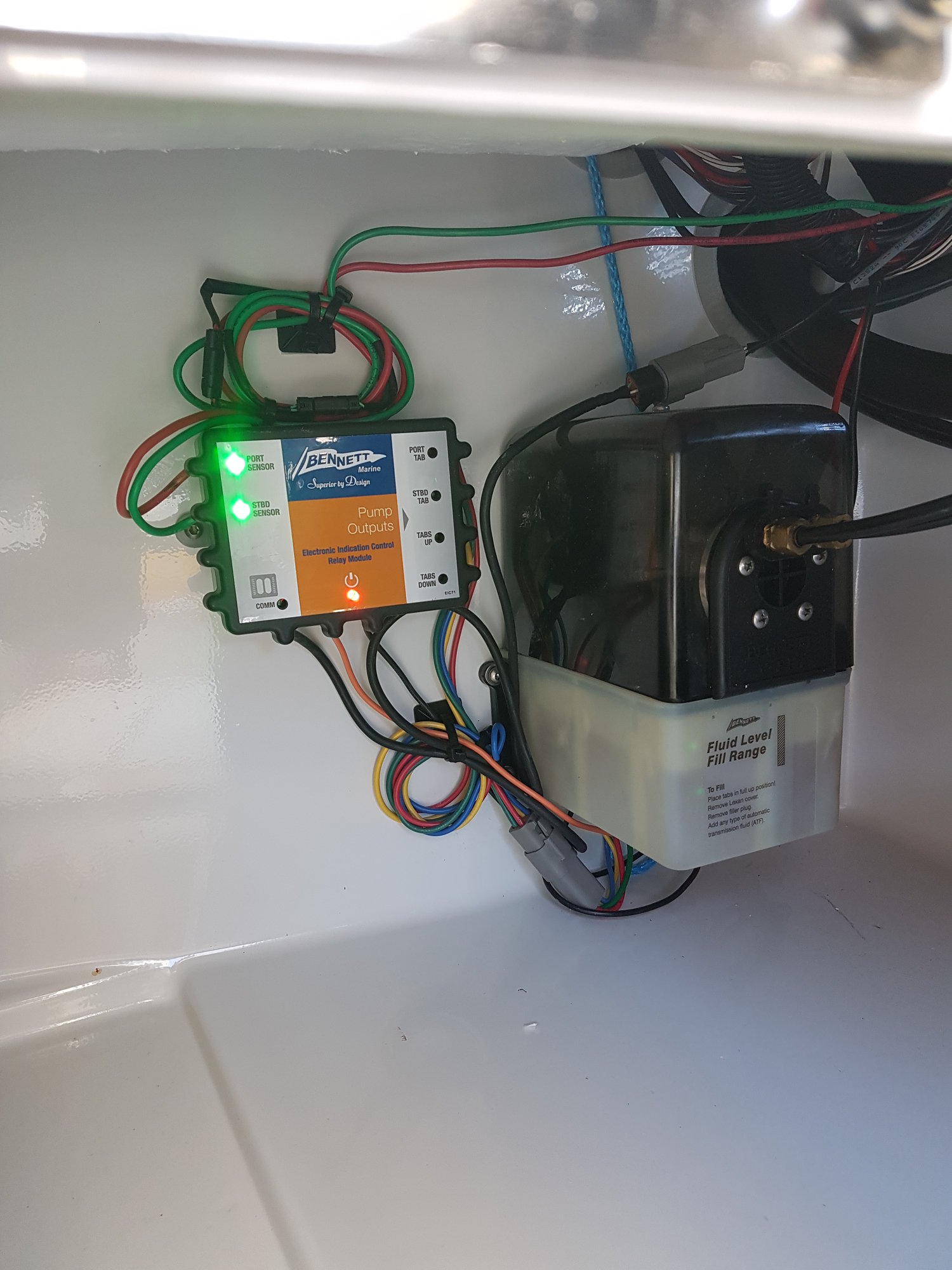

2 kablar till varje cylinder? Har du ingen bättre upplöst bild på din modell?
1 grön och 1 röd som fanns på min lämnades orörda. Bild på min båt innan jag kopplade in ACS'en. Jag skaffade en DT-kontakt för de 4 signalkablarna från panelen och kopplade den till pumpen. Så slapp jag klippa de kablarna. Minus klipptes enligt instruktion och plus/minus drogs fram till ACS-panelen.

Mitt system ser likadan ut som det du visar.
Det jag menar med två kablar är att den gröna och den röda kabel som lyser grönt på din bild har två tunna kablar i sig.
Behöver jag inte klippa dom eller får trimplanen signal från dom kablarna ( röd/grön ) som sitter mellan pumpen och styrbox.

Låt de vara. Mente använder inte de signalerna till något.
Styrboxen blir urkopplad helt eftersom man klipper minus till den.
