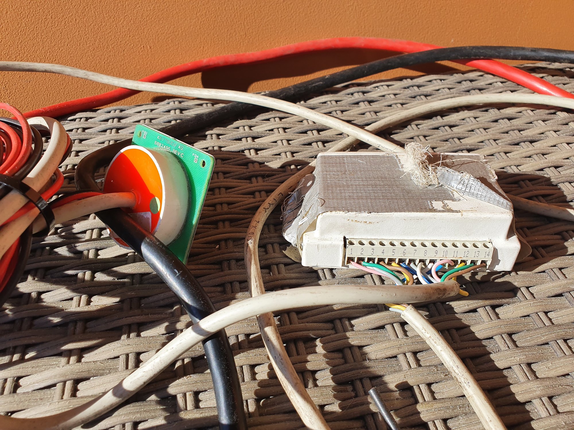

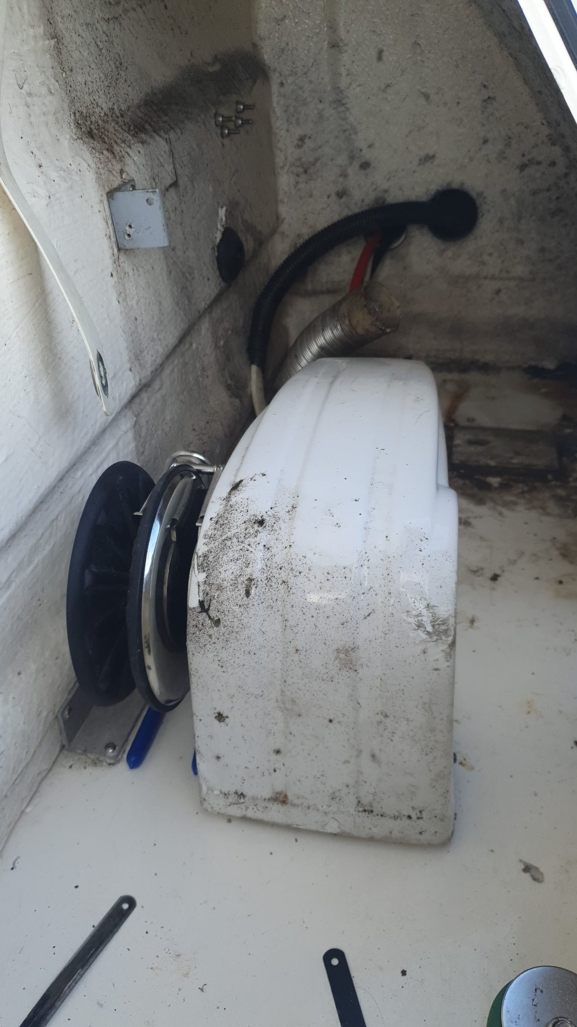

Har äntligen lyckats montera ur ankarspelet ur min båt för att det inte fungerar.  Tog mig 2 år att fundera på hur jag skulle få ut det.
Fick det att fungera åt ett håll förra säsongen, för att sedan inte gå alls.
Sannolikt ngt relä som inte klickar på insidan eller bara en dålig jord.
Om jag inte lyckas få fart på det hemma, har ni tips på någon nära Göteborg som har tid att titta på det. Lokala varven är bara att glömma tänker jag.
Men det kanske finns någon firma som sysslar med just ankarspel och annan elektronik? Finns det kanske någon här som har erfarenhet?
Ersättning utlovas om någon tar sig tid
MVH Joakim
Varför inte sätta in ett nytt ankarspel?  Då får du även garanti och fräscha delar. Kanske även av något annat märke än Engbo som bara är Kina-import med en svensk logga och där importören inte ens lagerhåller reservdelar.
29 minuter sedan skrev viktor2556:

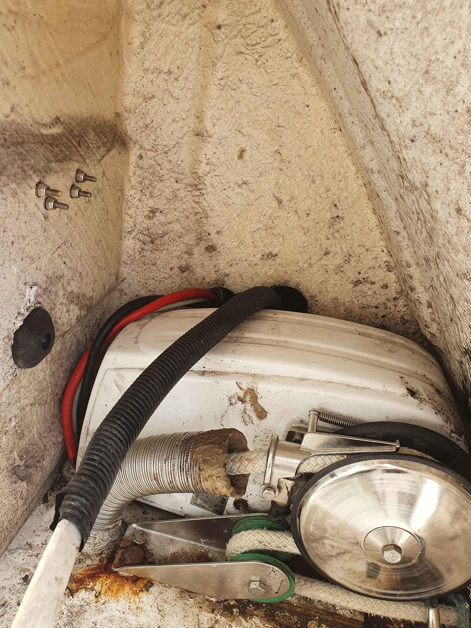

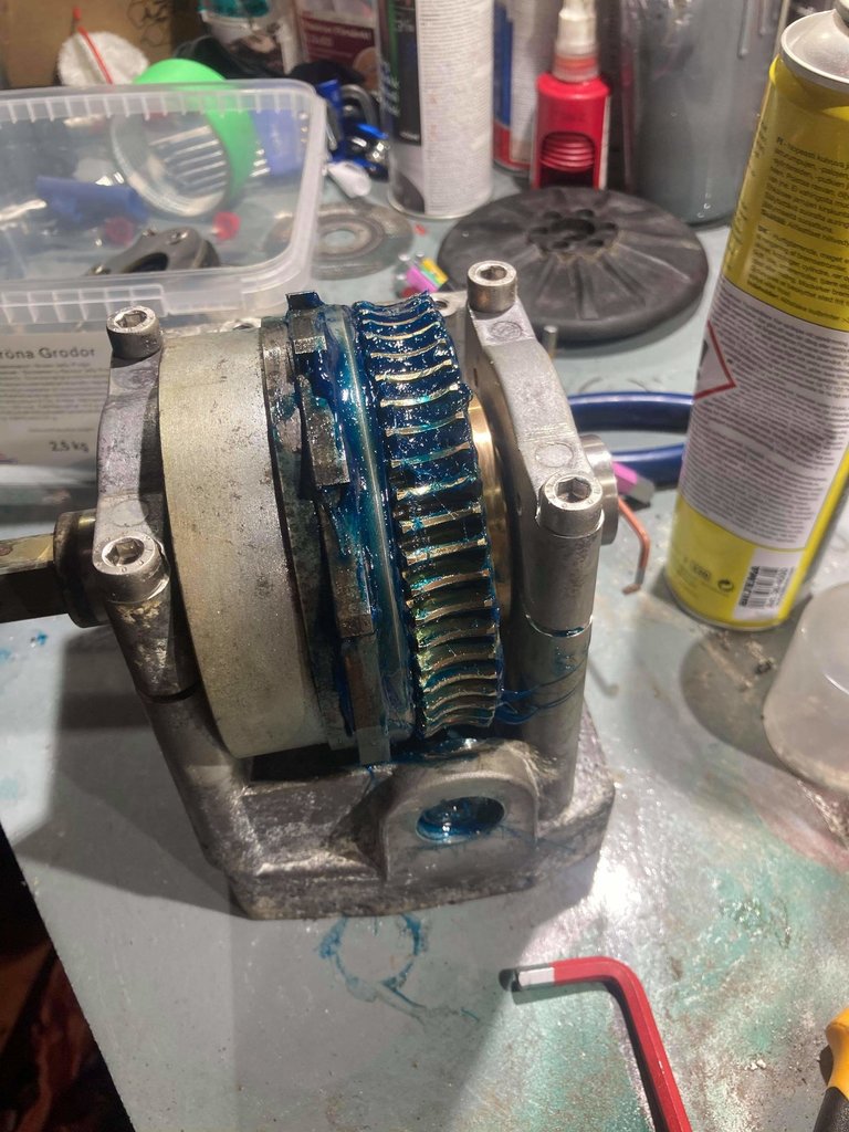

Möjligt att du har rätt, men de sitter så sjukt trångt. Ankarspelet var bultat underifrån, förstår itne hur de lyckats pricka så att spelet får rätt position. Lättaste vore att montera tillbaka samma

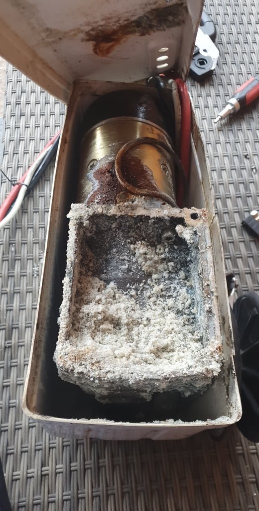

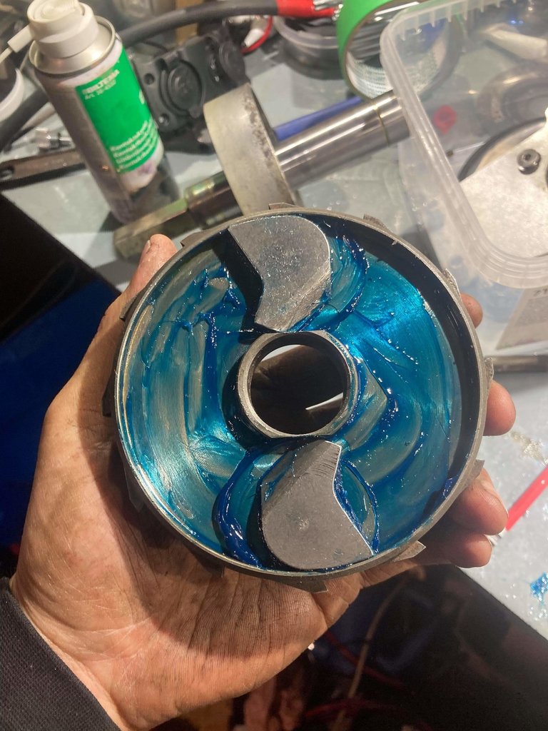

Det blev just lite mer avancerat.  Vad tror ni har hänt? Vad är det jag ser?
Det smakar inte salt överhuvudtaget.
Kanske är salt ändå? Linhjulet sitter ju alldeles ovanför?

Förmodligen är motorn ganska upprostad om du öppnar den. Du skulle kunna testa att driva motorn direkt från ett 12V batteri och hoppas på att det är kontaktorn som är trasig, såvida du inte har mjukstarts-varianten?

Känner att jag hittat felet men inte orsaken.
Vad tror ni? Folk på andra forum (Facebook) yrar om galvaniska strömmar.
Men i min värld är de inte möjligt, "strömmarna" borde bara kunna ra sig förbi relät när akarspelet körs. Ser inget onormalt på Anoder och zinksaver finns monterat.
Relät på detta spel sitter alltså i spelet.
Till ankarspelet går bara plus och minus samt kabel till kontroll enhet.
Jag tror spelet badat i havet, då värmaren hade tecken på det. Som också är urtagen.. Detta bad skulle i såfall skett runt 2010, då hon fick en ny maskin. Är de dock rimligt att ankarspelet överlevt 10 år efter ett dopp i havet?  Eller sjön..
Andra teorier?

Njae... galvanisk korrosion uppstår även på prylar som inte är anslutna till någon strömkälla.
Galvaniska strömmar kan uppstå, eller snarare uppstår då man har sammanfogat olika metaller med olika potentialer och tillsätter en elektrolyt, exempelvis saltvatten, den metallen som är minst ädel kommer att förtäras.
Det finns en och annan historia om bohuslänningar som tappat kopparmynt i sina aluminiumbåtar och på bara några dagar undrat vem som sänkt dem genom att borra perfekt runda hål i botten...
Ursäkta min pessimism, men belasta sitt sparkonto och köp ett nytt ankarspel, det där ser mer än hopplöst ut. Och innan du köper nytt kan du fråga mig vilket du inte skall köpa.

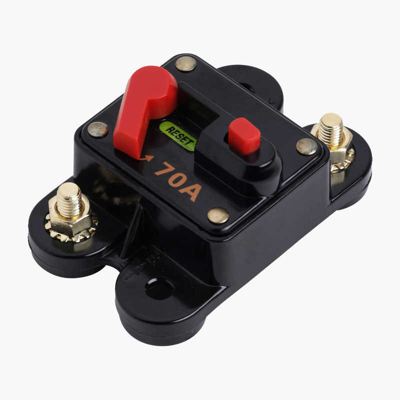

Sådana här brukar följa med ankarspelens installationskit, denna är från Biltema men blott på 70A.
Om du inte är obekväm med att handla från "Mr Wang" i Kinna... alltså AliExpress och liknande finns det likadana för andra strömstyrkor att köpa där, betydligt billigare än i båttillbehörbutiken.
Ja man får ju ibland "bottenapp" och ankarspelsmotorn går tungt, så att säkringen löser ut, då är det ju bekvämare och billigare med en automatsäkring.
Ditt ankarspel ser ju iallafall rent och snyggt ut inuti, så det kanske trots allt är renoveringsbart.
Jaa, båten har en historia som ja inte känner till, men ser tecken på vatten. Upptäckte dock igår att ja får in regn i detta stuvutrymme, men borde rinna ner i motorrummet innan de skulle nå spelet.

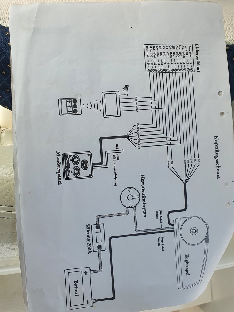

Vet att mitt spel är minusstyrt, finns det någon eldsjäl som kan hjälpa mig med detta?
Antar jag behöver mäta som är mata in/ut på "elektronikkortet" på ovan kopplingsschema
Tar gärna också tips på fjärrkontroll och vilka reläer.
11 timmar sedan skrev mikaojje:
Tänker passa på att montera en fjärrkontroll av piratmodell. Har läst en del här på forumen om det.
Då har du kanske redan läst min beskrivning och sett mitt kopplingsschema!?
Just nu finns det en passande fjärrkontroll på Blocket.
Reläerna som behövs är vanliga standardrelän från exempelvis Biltema, du kopplar in dig på enklast möjliga plats, vid den befintliga upp/ned knappen.
Här är kopplingsscmenat, jag ritade in ankarspelets styrbox, men det går lika bra, kanske bättre, att koppla till befintlig upp/ned omkopplare.

Ska se om ja kan köpa den på blocket, för att de är smidigt. Bifogar bild, som du ser måste jag koppla på styrboxen. Frågan är hur jag ska koppla, har inga instruktioner vad som är plus och minus på styrboxen osv.
Finns de något enklare sätt än multimeter som jag inte behärskar till fullo..
De är nu det blir rörigt och vill inte göra en tankevurpa på vägen.

Plus och minus kan du koppla var som helst i elsystemet, efter en klen säkring.
Multimetrar är inte speciellt svåra att förstå sig på. Ställ in den för mätning av likspänning, det brukar heta VDC (volt direct current), och välj ett mätområde över 12 volt, 0-20volt brukar vara vanligt förekommande på de flesta multimetrarna.
Koppla röd mätkabel till en säker plusanslutning, där du vet att det finns spänning. Med den svarta minusmätkabeln letar du reda på vilken anslutning som är upp och vilken som är ned på styrboxen samtidigt som du trycker på upp/nedkanppen, det kan ju vara bra att lägga upp ankaret på badbryggan under tiden så det slipper åka upp och ned som en jo-jo...
Om du inte vill använda en multimeter kan du kanske fixa till en enkel testlampa med två kablar och krokodilklämmor, den används ju på samma sätt i detta fallet...
Här är ett passande relä köp två.
Anslutningen 87a används inte i denna ”applikation” som det numer heter så fint...

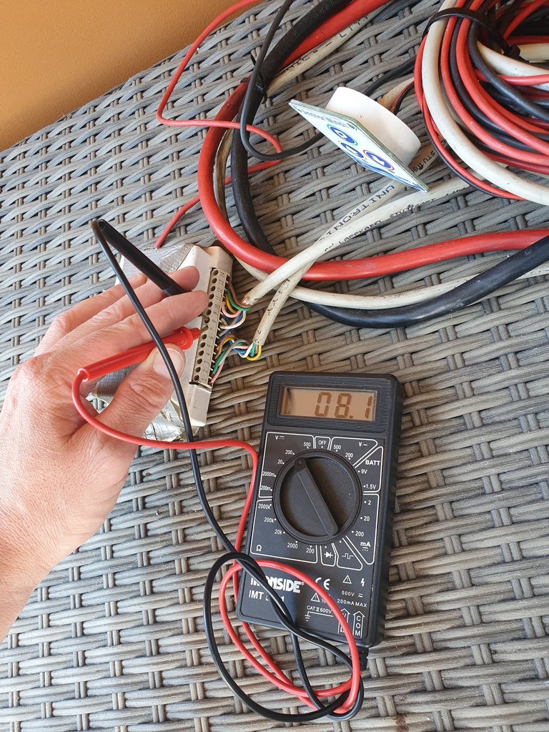

Tror jag hittat ström på 7 och 8 som kan förse mottagaren.
Mäter jag sedan 7 och 12 får jag 8 volt när jag trycker upp, mäter sedan 7 och 13 där jag får 8 "negativa" volt när jag trycker fäll ut.
Känns som ja borde få ett positivt värde?
Slår mig nu ja borde hitta upp och ner runt 1 2 3 4 5, den kabeln går till ankarspelet. Så borde ja få med autostop efter som jag kopplar på efter styrboxen
Blir inte klok...
Mäter jag 7 och 3 får jag - 8 volt vid drift när jag klickar fäll ut. klickar jag en gång upp har jag konstant 8 volt även om jag inte håller inne upp.
