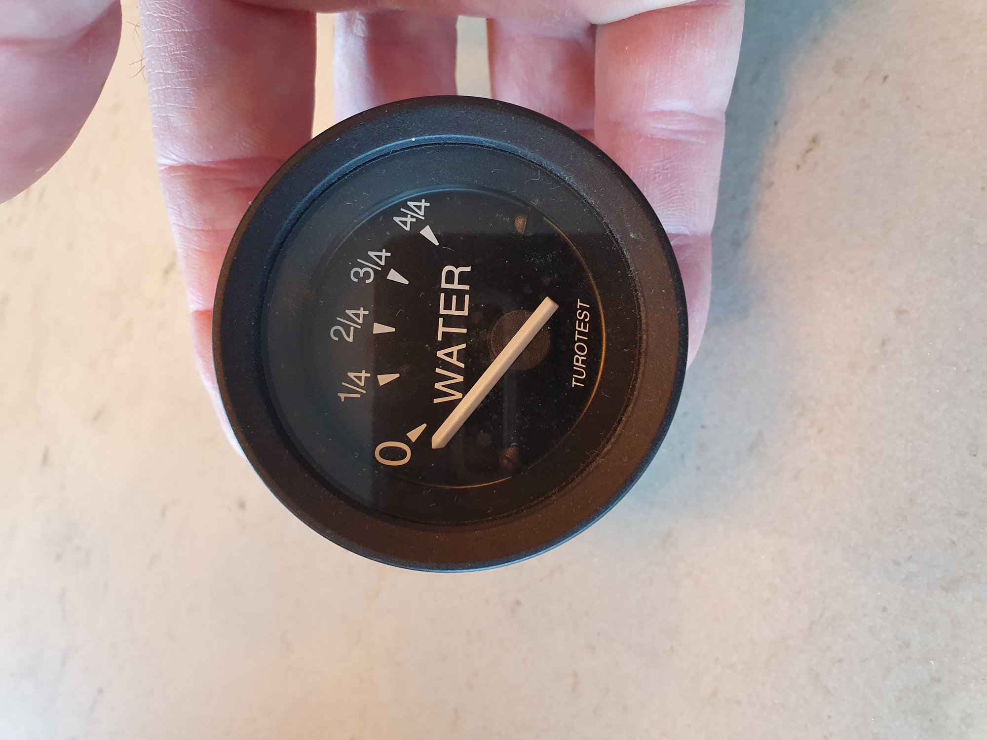

beemwepaouer 3 Postad 7 Maj , 2021 Skulle dethär kunna vara ett analoginstrument till min givare? Eller är det en vanlig tank/vattentankmätare för vippande givare/flottörgivare? Dela detta inlägg Länk till inlägg Dela på andra webbplatser
Lintott 2 233 Postad 7 Maj , 2021 36 minuter sedan skrev beemwepaouer: Skulle dethär kunna vara ett analoginstrument till min givare? Eller är det en vanlig tank/vattentankmätare för vippande givare/flottörgivare? Det är väl bara att testa med plus o minus samt de två trådarna från givaren. Dela detta inlägg Länk till inlägg Dela på andra webbplatser
